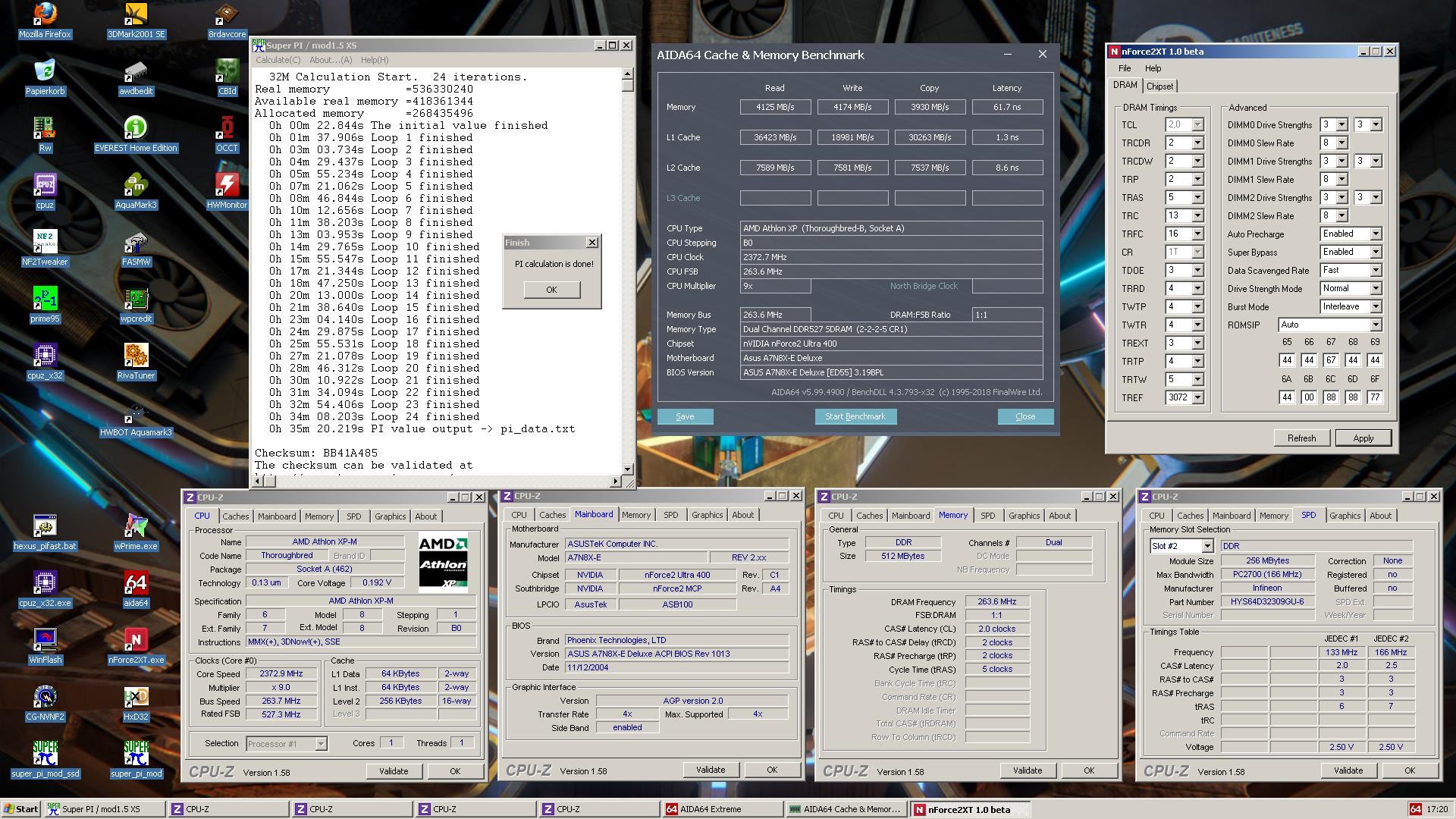

Ööh, mit gar nichts. Den Tweaker von Infra um die Subs anzuzeigen. Bzw. auf Anraten von Tzk die Tref anzupassen. Rest ist das was schon vordefiniert im Bios steht.
@Digg
Beim MantaraysXT musst du etwas aufpassen. Tictac hat da nur die romsips Tabelle für 133MHz Interface disabled (normal) geändert. Der Rest ist Nvidia standart!
Du hast bei dir Interface enable (aggressive) eingestellt. Geladen wurden bei dir die 166MHz Interface enable Tabelle.
Mich wundert, dass du mit der NVidia standart Tabelle so weit kommst. :unsure: Was dir (vermutlich) wohl hilft, dass der 68 Wert = 00 ist.
edit
Wenn das System instabil wird, änder im tweaker die Werte : 6B=00 ; 6D=88; 69=0A

Mit dem ersten Kit bootet das System mit 250 2.5-4-4-8, CPU-Z Fenster gehn öffnen, Screen ging nicht mehr.

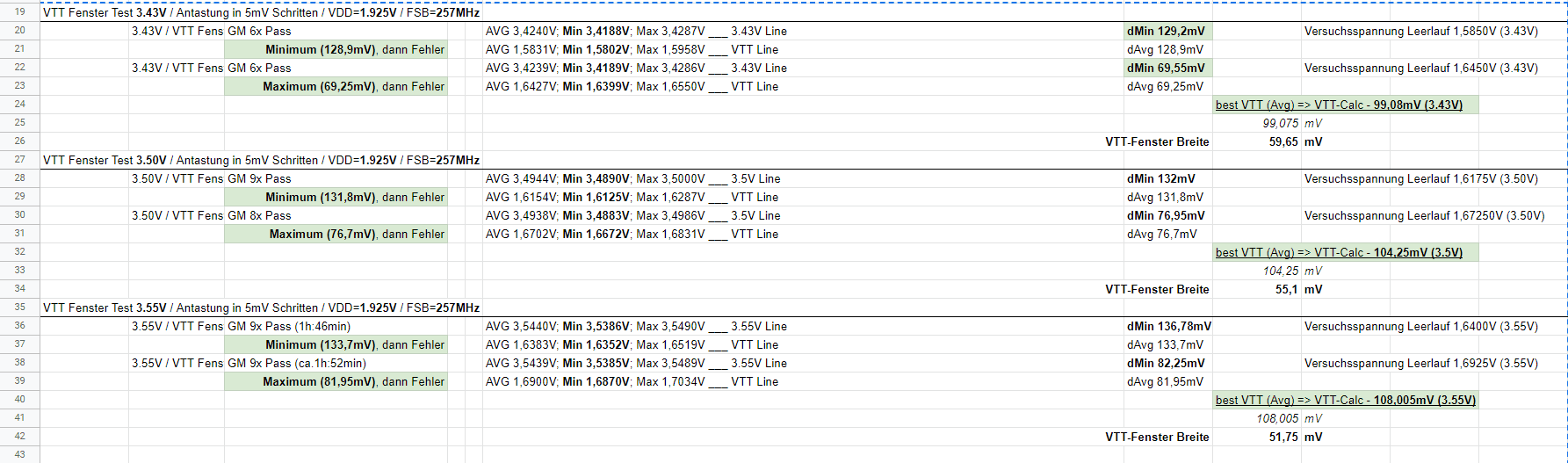

Was soll ich sagen. Ich arbeite bis neue Teile da sind immer noch an meiner VTT Kennlinie und habe leider erst 3 Stützstellen (3.43V, 3.5V, 3.55V) erarbeitet. 2 (3.6V, 3.35V) werde ich noch machen. Dann sollte sich das Bild runden. Was ich bisher feststelle:
Je 0.5V VDimm verschiebt sich der kalkulierte VTT Idealpunkt um 3-4mV. Und das auswertbare VTT Fenster wird immer kleiner, muss also umso genauer getroffen werden. Bei 3.55V muss habe ich nur noch 50mV. Wenn Du noch 30mV Ripple hast kannst Du Dir vorstellen wie schwierig das wird.
Der Bereich der zu negativen VTT (-130mV Bereich) war immer sehr schwierig auszutesten und die Fehler kommen entweder schnell oder ganz spät. Da denkt man schon man dreht sich im Kreis bis man die Untergrenze dann hat. Je höher die VDimm wird steigt der negative Bereich (VTT-130mV) kaum an. Die positivere Grenze (VTT-80mV BEreich) hingegen deutlicher.
Ich weiss nicht ob Du ohne den fehlenden Komplett Mod noch ein stabiles Setting finden kannst. Zumindest sehe ich das der VTT Ansatz schon 10MHz geholfen hat. Schön das Du hier auch fleißig Ergebnisse ablieferst. Ich kann nur empfehlen einen richtigen Speichertest wie HCI (ist kostenfrei zu kriegen) zu nehmen um eine richtige Startstelle zu finden um von meiner Kennlinie vielleicht zu profitieren. Ich warte auf Teile um die Chipsatzspannung zu verbessern. Wenn es klappt kriege ich vielleicht 2-3 MHz.
Ich sehe das Problem hauptsächlich das der NVidia Chipsatz hauptsächlich für 200MHz (vielleicht auch nur für 166MHz) designt ist. Alle Komparatoren und Filterschaltungen etc. sind eben auf diesen Bereich optimiert. Bei den 30% mehr Takt an Design kann der Speichercontroller in dem Bereich eben weniger Samples nehmen als bei 200MHz. Die VTT - Spannung ist ja das Potential wo sich die Speicherzellen gegen entladen. Da wird es je nach Chip, PCB wirklich Unterschiede geben. Ich müsste das jetzt aber auch genauer nachlesen. Mir reicht aber jetzt das ich das Problem erstmal kenne.

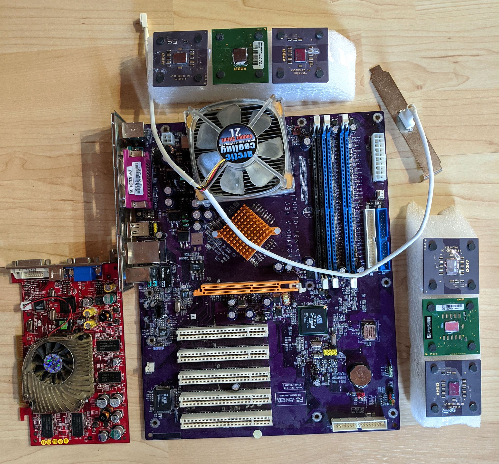

Am Wochenende auf dem Dachboden gefunden, wusste gar nicht mehr, dass sowas noch rumfährt (und etwas andere inzwischen auch Retro Hardware)... Hab mich aber sehr gefreut^^
Erst mal alles putzen und testen.
