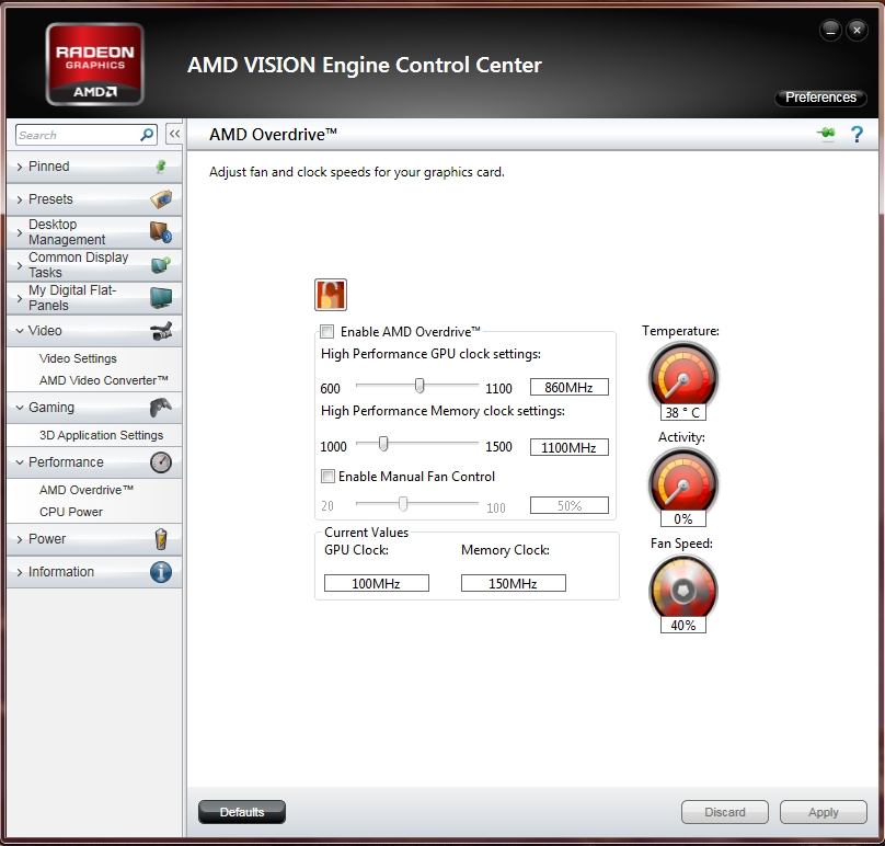

Ich habe mir einfach das Bios von MSI runtergeladen, da dort der default Takt bei 860/1100 liegt und die Maxwerte im Bios unter CCC bis 1100/1500.
Bei Powercolor sein Bios war bei 875/1250 Schluss.
Mit dem geflashten Bios von MSI klappt das übertakten über CCC bis 920/1175. Erhöhung des Rams verursacht Bildfehler. Mehr GPU Takt muss ich noch schecken. 920/1175 läuft jedenfalls stabil!
Jeglicher flash-Versuch durch verändern des Bios welchem Hersteller auch immer, verursacht Bluescrenn, auch wenn ich das Original Bios der Karte verändere.... Frage mich, mit welchem Programm die Hersteller das Bios programmieren?
