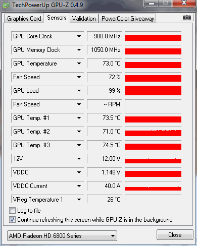

wie hoch ist eigentlich die VID bei euren Karten? - auch 1,149V?
