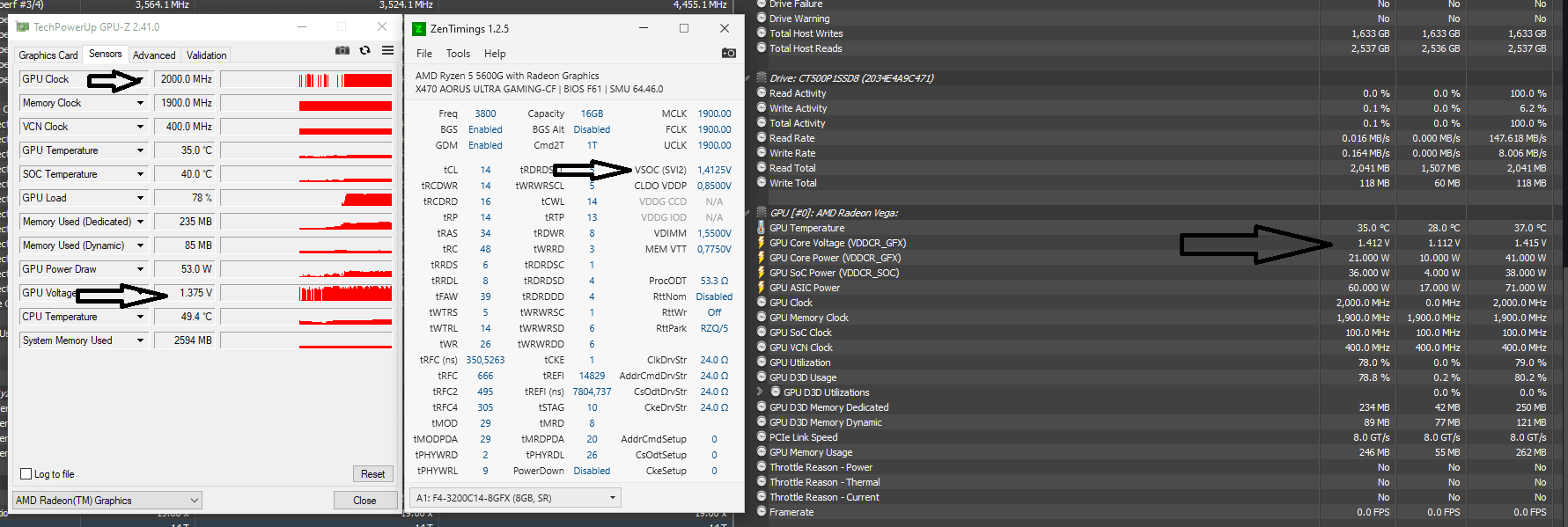

Habe einen 5600G und Samsung B-Dies. Folgendes Phänomen: Übertakte ich den Speicher, geht die VSoc auf über 1,4V. Habe nur Speicherspannung und Takt angepasst. Alles andere auf default. Ist das in Ordnung? Eigenartig ist auch, dass der Grafikkartentakt auf 2000 Mhz geht und scheinbar auch die IGPU Spannung mit angehoben wird. Hab mal nen Screenshot angehängt. Kann mir jemand die 3 Spannungen genauer erklären? MB ist Gigabyte X470 Aorus Gaming.

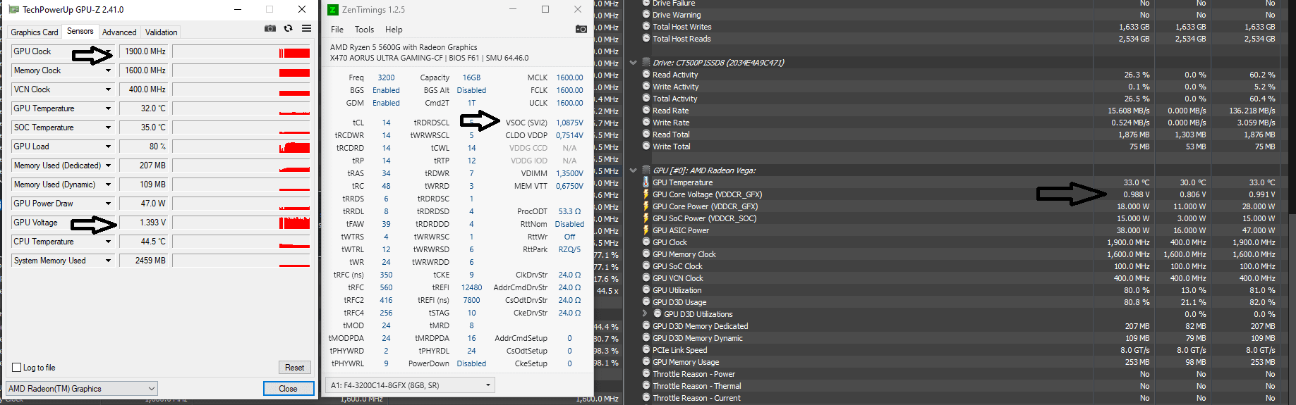

so sieht es default aus (nur Speicher auf XMP)
@<oo>
Das Bios erhöht automatisch die Spannung, je höher der RAM/IF Takt ist. Diese Werte sind meist übertrieben hoch, weshalb man diese bei OC auch manuell einstellen sollte. Mich erstaunt es dennoch, dass dein Gigabyte für 3800 bereits 1.4xV anlegt. Das ist schon verdammt viel.
Das mit dem Grafikkarten Takt ist mir auch noch nicht ganz klar. Cezanne verfügt vermutlich auch für den Graka Takt über einen Turbo. Es gibt nämlich auch einen Curve Optimizer, sowie Max GPU Boost Clock Override für die iGPU. Hier fehlen aber noch genauere Tests.
Die Soc Spannung ist zuständig für den IF Takt. Aus der Soc Spannung wird aber auch die Spannung für die iGPU abgeleitet.
Danke. Kann es sein, dass das Board die VSoc und die VGPU verwechselt. Stelle ich nämlich manuell die VGPU im Bios auf 1,20 V (Speicher bleibt auf XMP) liegt die VSOC bei ZENTimings und die VGPU bei HWInfo bei ca 1,18V. Der GPUZ Wert bleibt übrigens immer gleich egal was ich an VGPU im Bios einstelle. Die VSOC kann ich im Bios leider nicht senken. Lediglich im Untermenu gibt es wohl die Möglichkeit einen Hexadezimalwert einzugeben. Was ich auch noch nicht gefunden habe: Der Grafikeinheit mehr als 512 MB zuzuweisen .:confused:

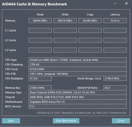

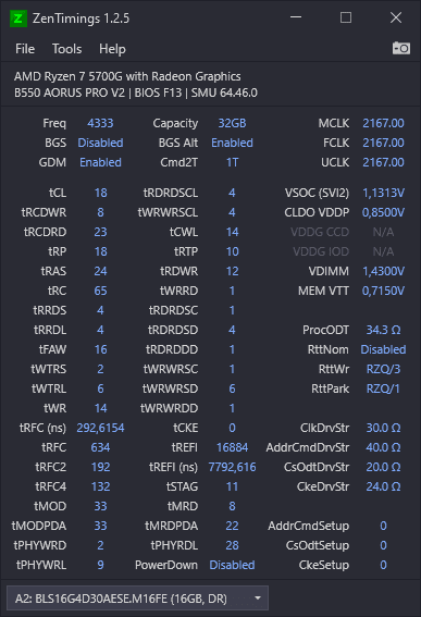

Hier mal mein aktuelles Daily Setting mit meinem 5700G. 4400 mag irgendwie nicht ganz stabil werden.
Das letzte BIOS hast du drauf?

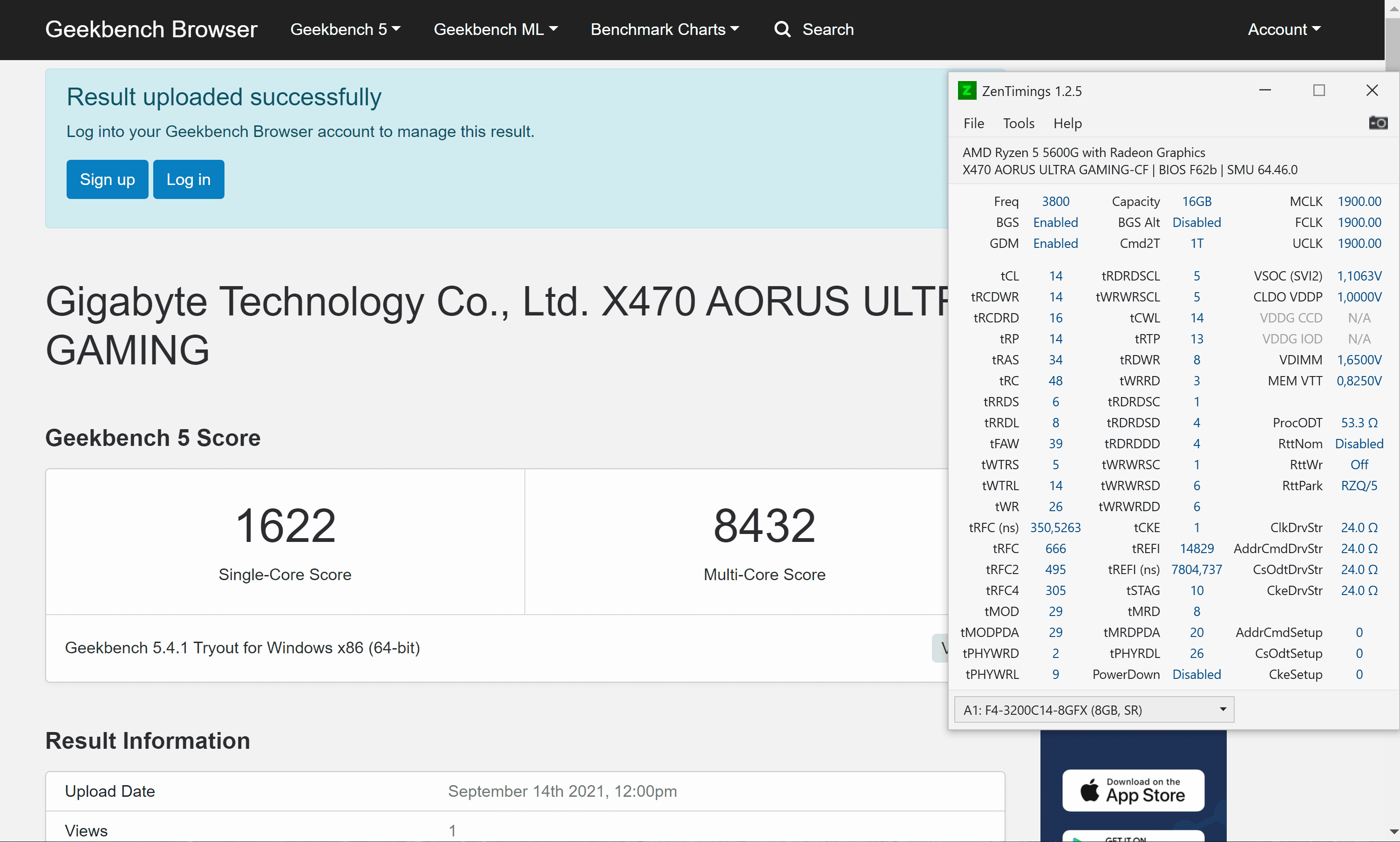

Neues Bios brachte aber keine Verbesserung des Speichertaktes. Mehr als 1933 Mhz bekomme ich nicht hin. Hier meine Geek5 Werte mit Allcore 4650 Mhz.
Update, hatte vorher ältere Geek 5 Version
https://browser.geekbench.com/v5/cpu/9824029
