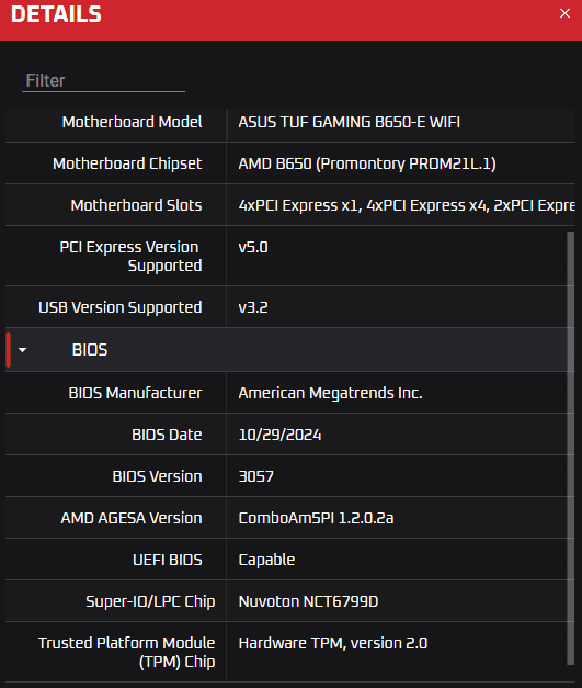

V.a. der letzte Part ist interessant:
1733734638017-png.1477331
Ich war wohl im Irrtum, dass ich mit dem Bios 3057 auch die Version 1.2.02.b aufgespielt hätte. Ich hätte schwören können das ich noch ein tag vorher genau diese in den "Verbesserungen" auf der Asus Seite gelesen habe 8-)
