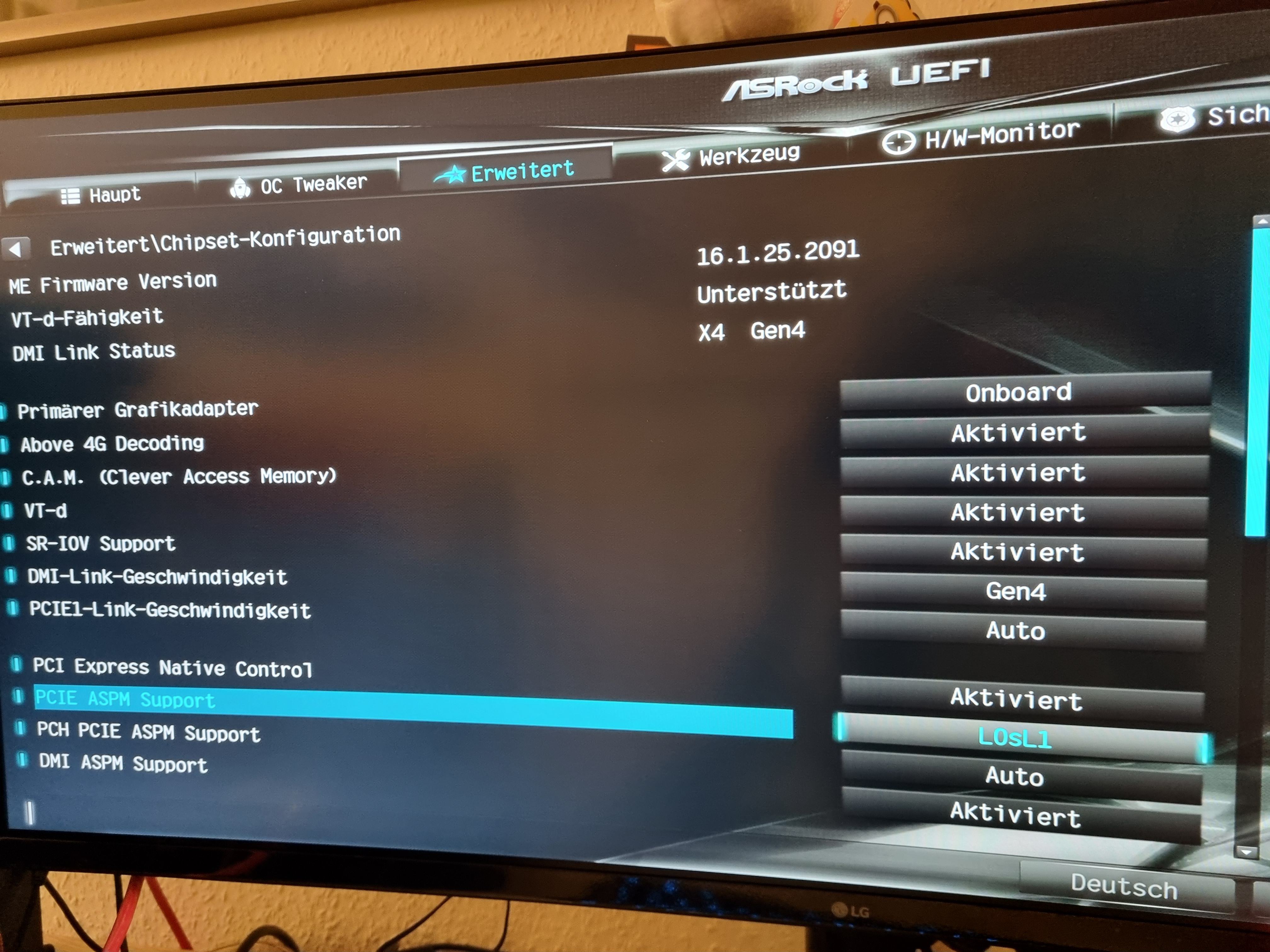

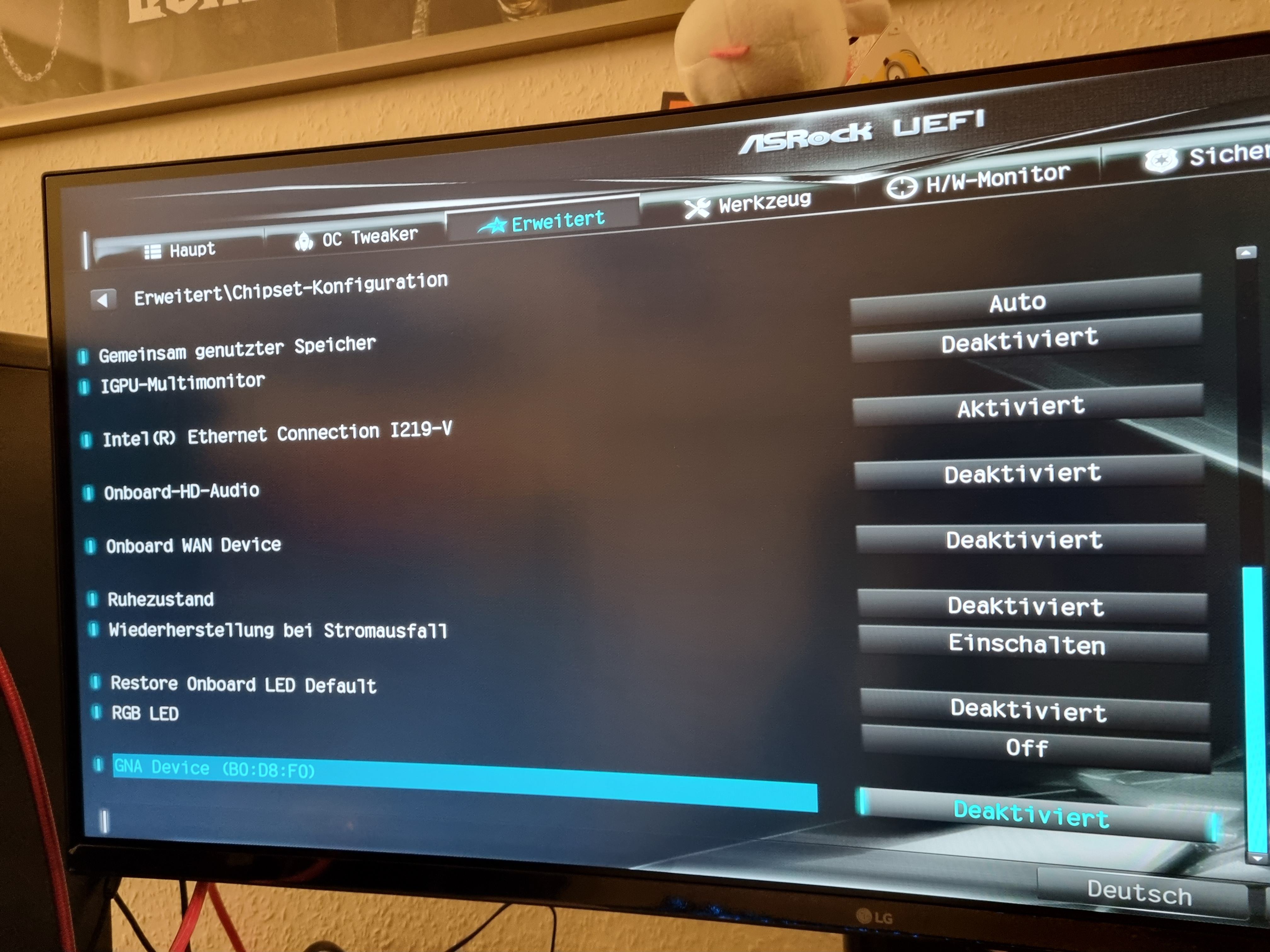

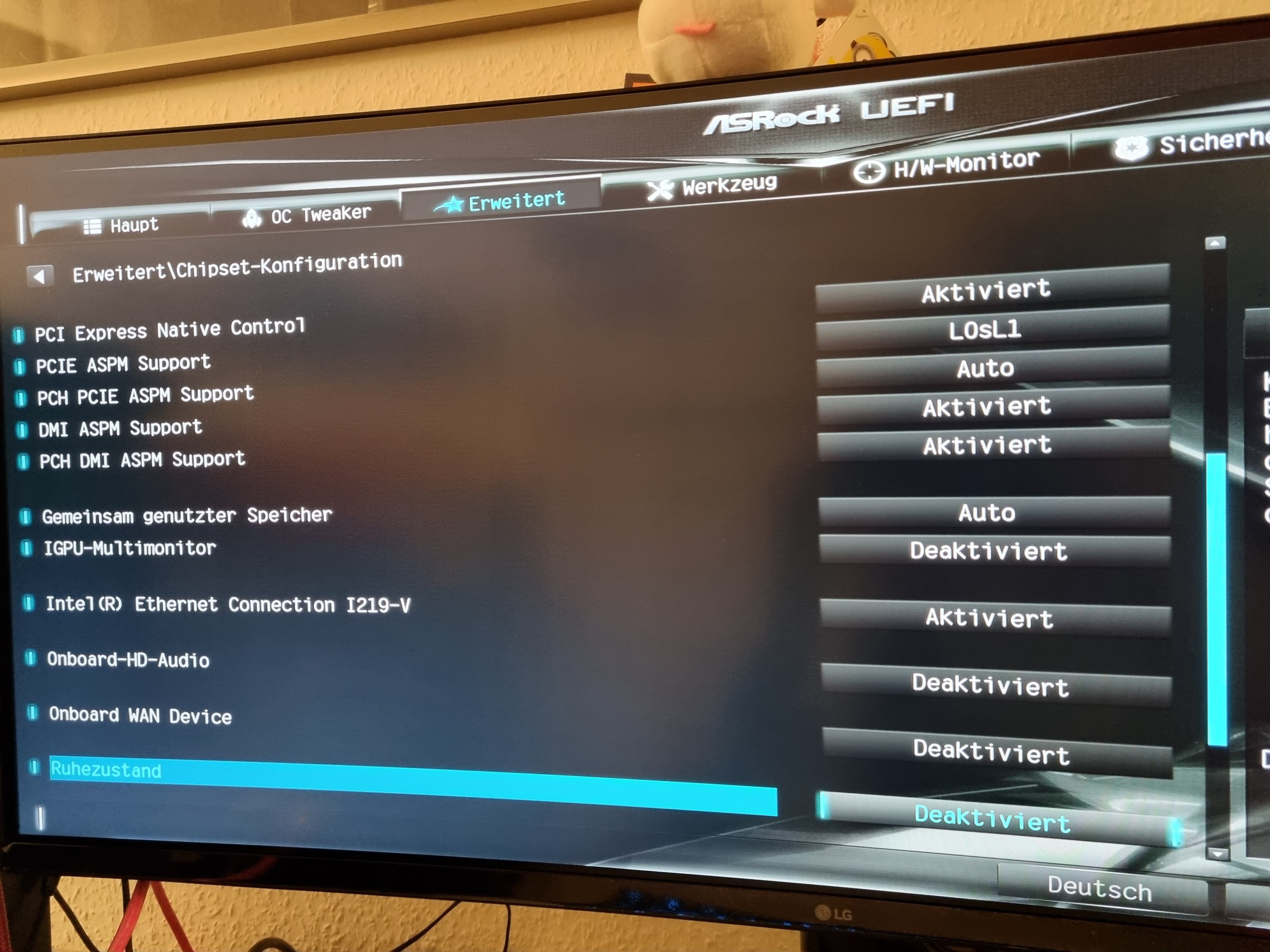

Hab 13W Idle Energieverbrauch mit Netzwerk ohne Monitor und powertop --auto-tune ausgeführt.
Powertop zeigt nur bis C3 an. Ist aber auch ne ältere Version drauf. Hab noch nicht raus wie ich da eine aktuellere drauf bekomme.
Ich komme von einem HP ProDesk 400 G5, der kommt im Idle locker auf 5w und weniger. Brauche aber weil ich mehr Speicher einbauen will einen größeren Server.
Die 13W Idle an der Wand find ich für ein 24/7 System ziemlich viel. Hat jemand eine Ahnung wieso mir der so viel frisst und was ich da noch tun kann? Sämtliche Power saving Options im BIOS hab ich natürlich aktiviert. Ich persönlich hab das Netzteil und den Chipsatz im Verdacht.
lspci -vv | awk '/ASPM/{print $0}' RS= | grep --color -P '(^[a-z0-9:.]+|ASPM )'
Dann mal schauen welches device keinen ASPM Level L0 oder L1 hat, sprich ASPM disabled ist. Keine Ahnung ob das bei TrueNAS Scale geht. Ich hab das recht früh, vor ein paar Jahren, als für mich nicht sinnvoll deklariert.
Wenn du dann C3 hast, dann ist das System sehr wahrscheinlich bei C7 bis C10. Powertop erkennt nur einfach nicht die zusätzlichen Stufen und denkt bei C3 ist Schluss. Das mach powertop auch grundsätzlich so bei AMD Setups. Vom Stromverbrauch her hat das aber keinen Einfluss. Ist nur ein Darstellungsfehler.
Hilfreich wäre jetzt in jedem Fall eine aktuellere Version, in der Hoffnung die Darstellung passt dann.
Ansonsten gibt es massig Stellschrauben. USB Ports, LAN Ports, Datenträger, Netzteil, ... Ich habe schon alles mögliche entdeckt, was die C-States kaputt macht oder den Verbrauch erhöht:

Hab Mal ein paar screens von meinem BIOS/UEFI angehängt.
@it-guy92
Sieht eigentlich alles gut aus bis PCIe ASPM. Das auch noch Einschalten. Auch wenn du nix direkt am PCIE hängen hast. Aber wer weiss schon was das verrückte Bios macht.
Dann gibt es sicher noch irgendwie bei Sata Storage Control den Punkt SATA AGRESSIVE LINK POWER MANAGEMENT. Das sollte auch enabled sein. Speziell da Du eine SATA SSD verwendest. (und später HDDs zusätzlich nehme ich an.)

Ich hab den Punkt "PCIE ASPM Support". Da kann ich auswählen "Deaktiviert" "L0s" "L1" "L0sL1". Das steht bereits auf "L0sL1".
Den Punkt "PCH PCIE ASPM Support" habe ich mal versuchsweise von "Auto" auf "L1" gestellt. Ohne Wirkung.
Das Aggresive Sata Power Management war auch bereits aktiv.
Ich finde den lspci Output auch komisch. Selbst wenn es deaktiviert ist, sollte der ASPM Eintrag ausgegeben werden. Nur eben disabled zurück kommen. Bitte mach mal -vvv
Macht leider keinen Unterschied. Immer noch eine leere Ausgabe mit
