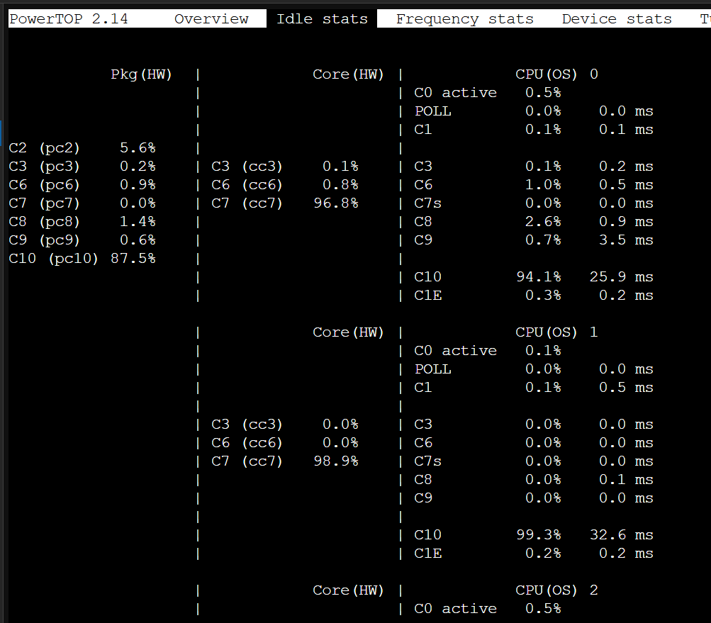

Wo ich mich jedoch nicht auskenne ist wie genau powertop funktioniert.
Ich hatte erst die 2.14 aus dem debian repo, die jedoch nur bis C3_ACPI ging bei den Pkg states
dann hab ich mir die 2.15 kompiliert und nun sieht das so aus.. die Pkg sind nun bis C10 angeführt, aber alles auf 0%..
ich weiss nicht, ob ich da was falsch eingestellt habe, oder ob die config so einfach nicht unterstützt wird

Führe erstmal In der commandline folgendes aus: powertop --auto-tune
Und dann schau nochmal das normale Powertop an ob du jetzt was siehst. Wenn da immer noch nix gutes steht dann stimmt mit hoher Wahrscheinlichkeit was im BIOS nicht.

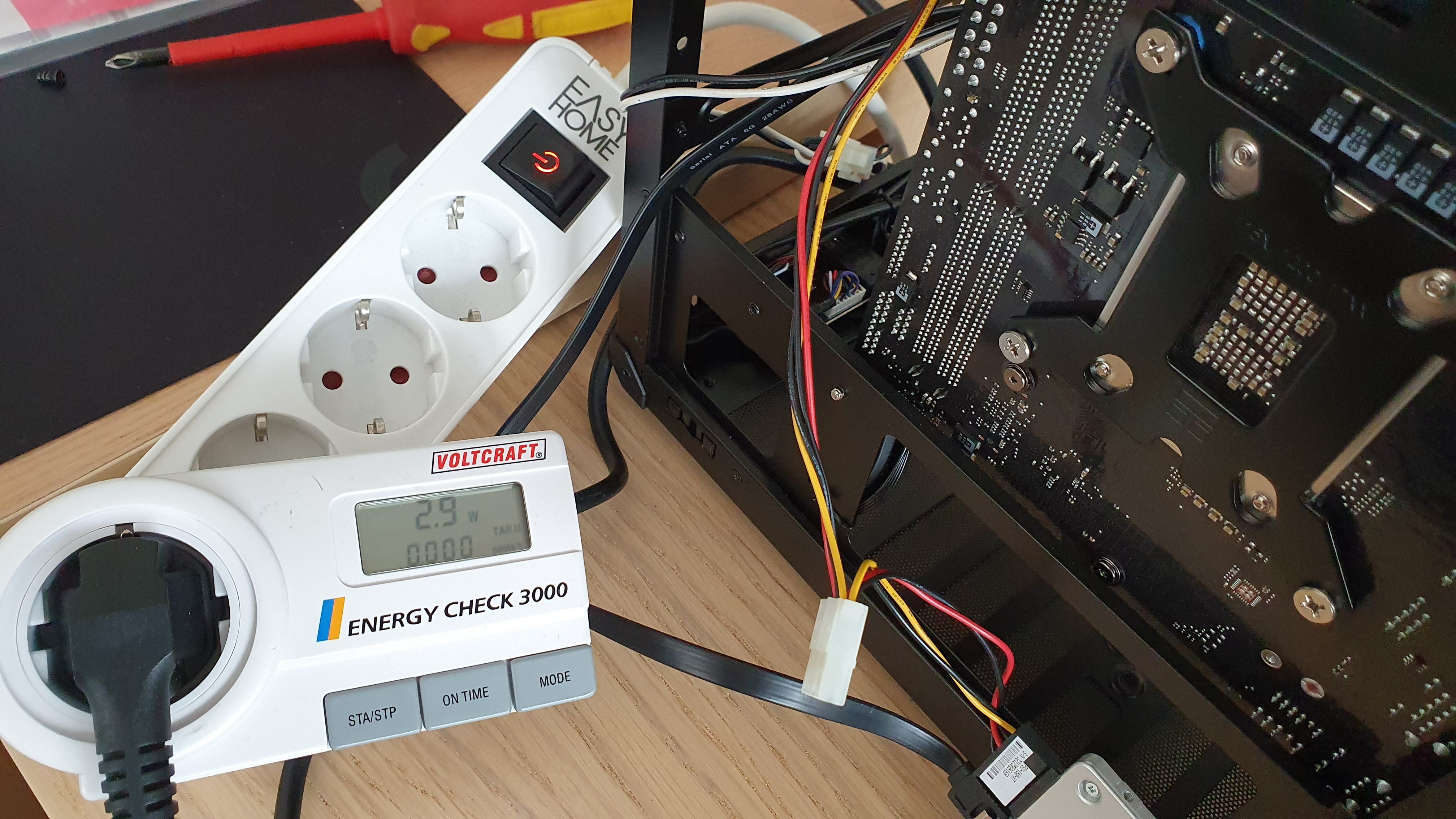

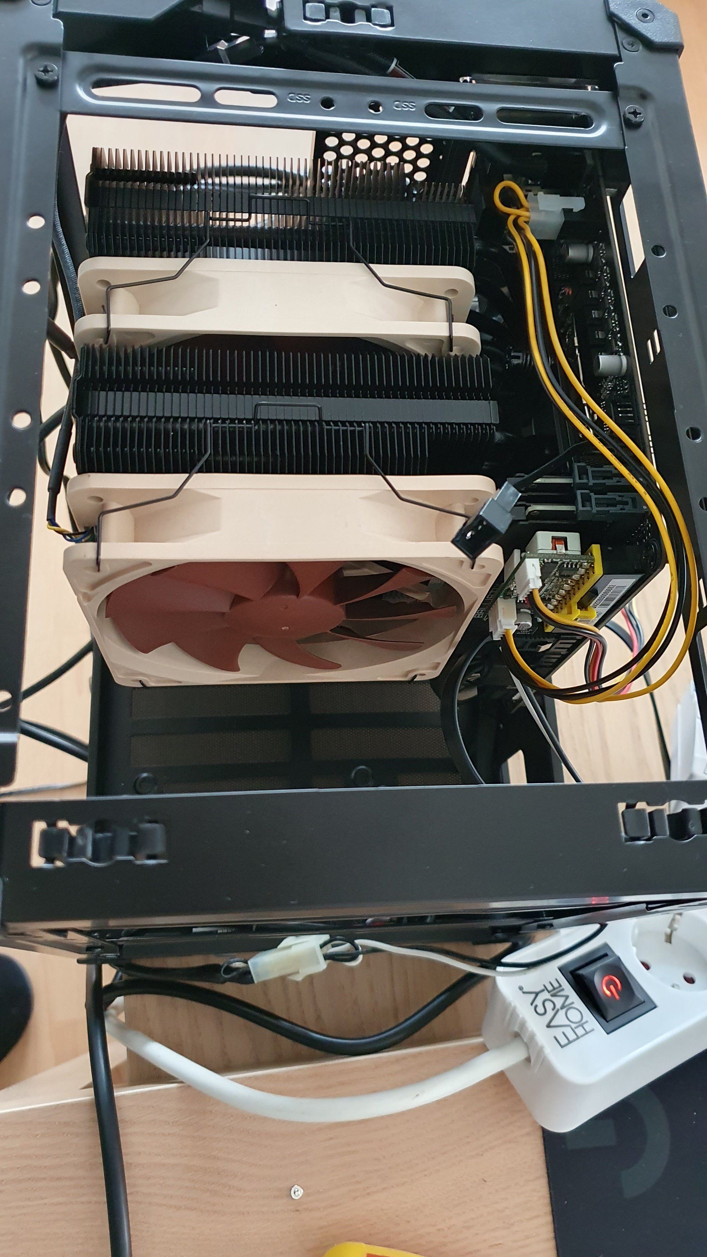

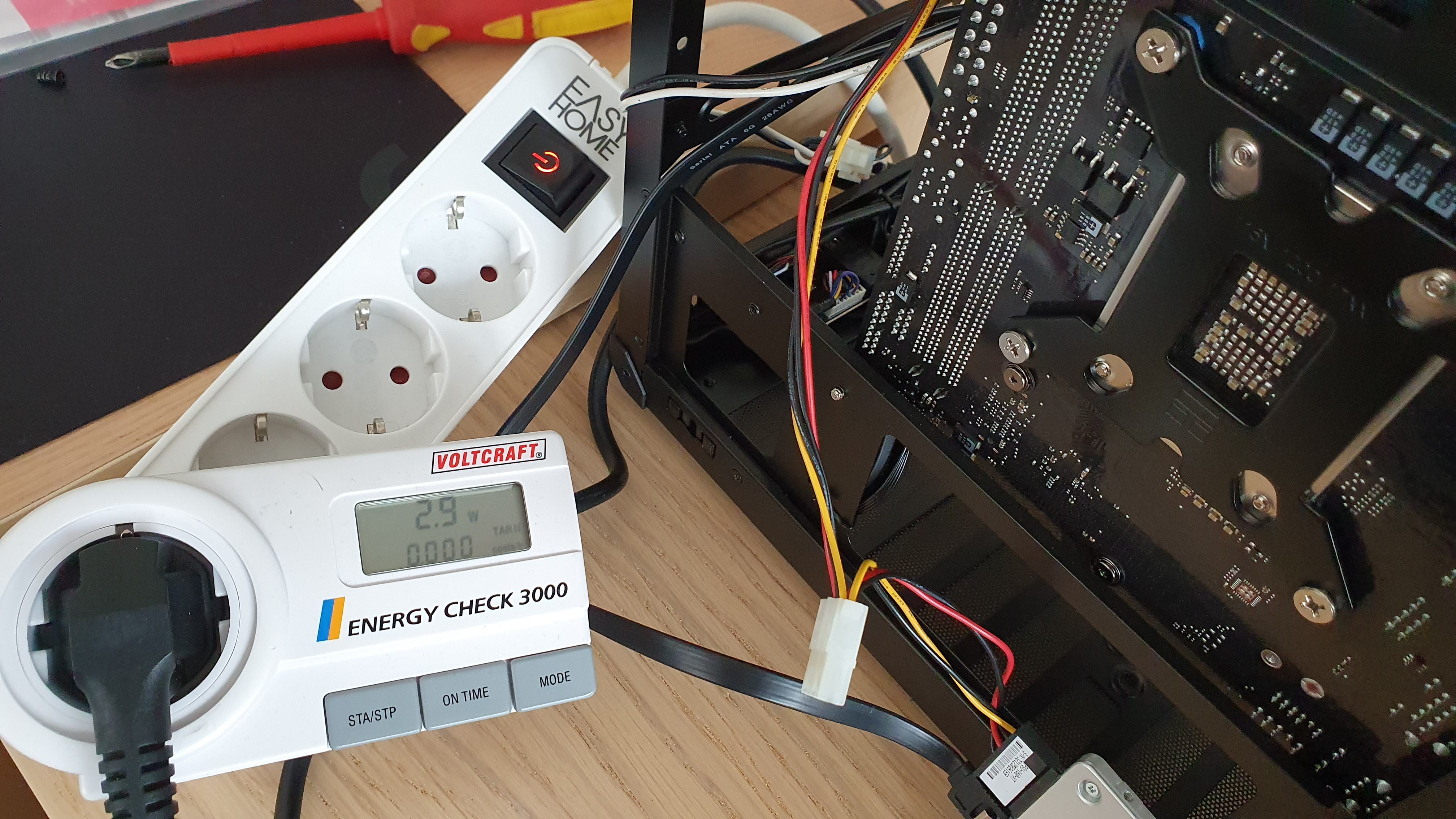

Hallo, habe mich dazu entschieden, mein altes B85+4790k NAS durch was neues zu ersetzen. Wenn ich mir meine letzten Posts anschauen, dann ist das tatsächlich 10 Jahre her...
Dieses System hier teste ich gerade:
MB: Gigabyte H610I DDR4
CPU: Intel Core i5-13400
RAM: Crucial Ballistix 2x32GB DDR4-3600 CL16 (2666@1.2V)
SSD: Intel SATA 530 120 GB
Netzteil: PicoPSU 150 XT + Leicke ULL 156W 12V 13A
OS: Debian 12
Messgerät: Energy Check 3000
Angeschlossen ist nur LAN und Strom. Kein Monitor, Maus usw.
Der Verbrauch ist ungefähr bei 3 W. Schwankt zwischen 2.8 und 3.2 W. Setze ich den RAM auf 3200@1.35V bin ich zwischen 3.0 und 3.4 W. Windows 10 und Debian 12 sind da ziemlich gleich beim Verbrauch.
Ein Cinebench R23 bringt das System auf ungefähr 150 W. Prime95 sogar auf 180 W (getestet mit FSP FlexGURU 300 W). Ich möchte die PicoPSU hier gerne durch was Leistungsstärkeres ersetzen, finde aber leider kein gescheites Netzteil, das bei geringer Last effizient arbeitet. Habe mir das FSP FlexGURU 300 bestellt, weil das von den Werten her recht gut aussah (87.58 % Effizienz bei 20 % Last) doch während die PicoPSU 5.4 W verbraucht, benötigt das FlexGURU 10.9 W (gleiches Setup). Hätte gerne mal das RM550x ausprobiert, ist aber leider nicht verfügbar. Hat da vielleicht jemand einen Tipp? Hat vielleicht jemand mal das Cooler Master MWE 400 mit Lasten < 20 W ausprobiert?

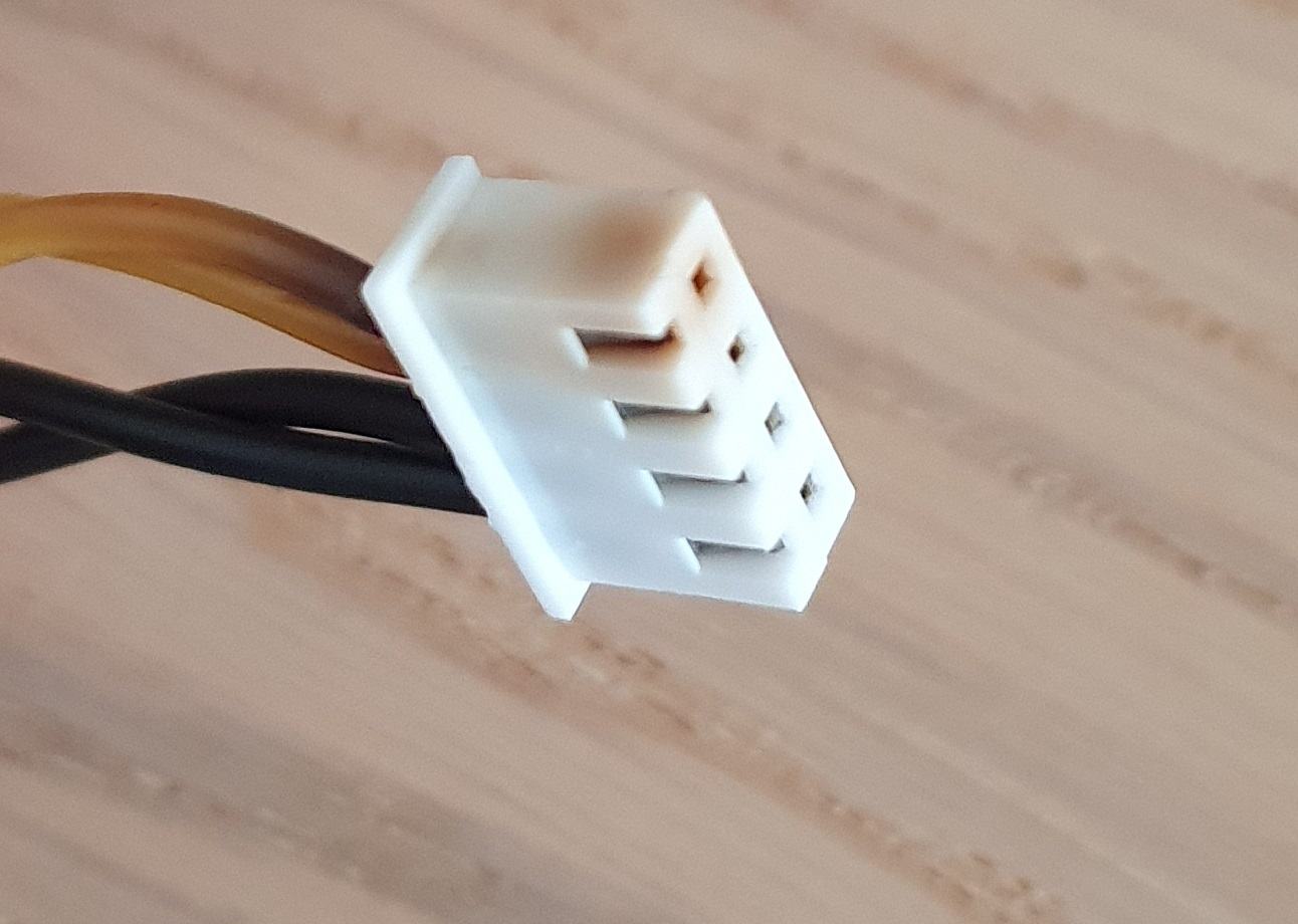

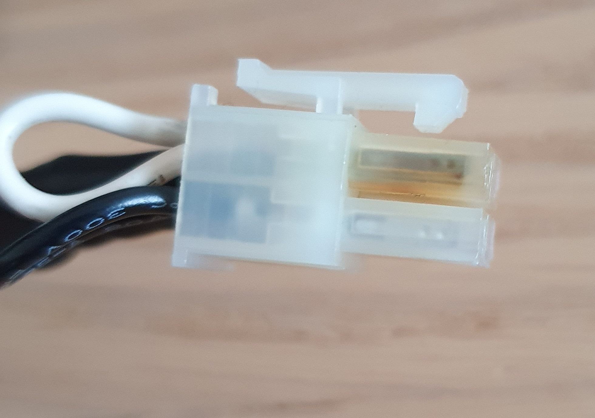

Die PicoPSU macht mittlerweile optisch keinen guten Eindruck, da sie auch mit dem älteren B85+4790k System immer wieder mal an ihre Grenze gekommen ist. Bei 150 W werden die Stecker brutal heiß.

Kann man PL1 und PL2 nicht im BIOS begrenzen?
Bei nem 24/7 System könntest Du auch die 12V vom ext. Netzteil "direkt" mit dem CPU Stromstecker verbinden d.h. vor dem PicoPSU eingang die 12V abzwacken Y-Adapter oder so.
Oder halt auf sparsam trimmen. Brauchst Du beim server den turbo-Mode? Der erhöht den Spitzverbrauch brutal. Beid er Konfig sollten unter 100W vollast möglich sein, wenn Du nicht das max. raus quetschen musst

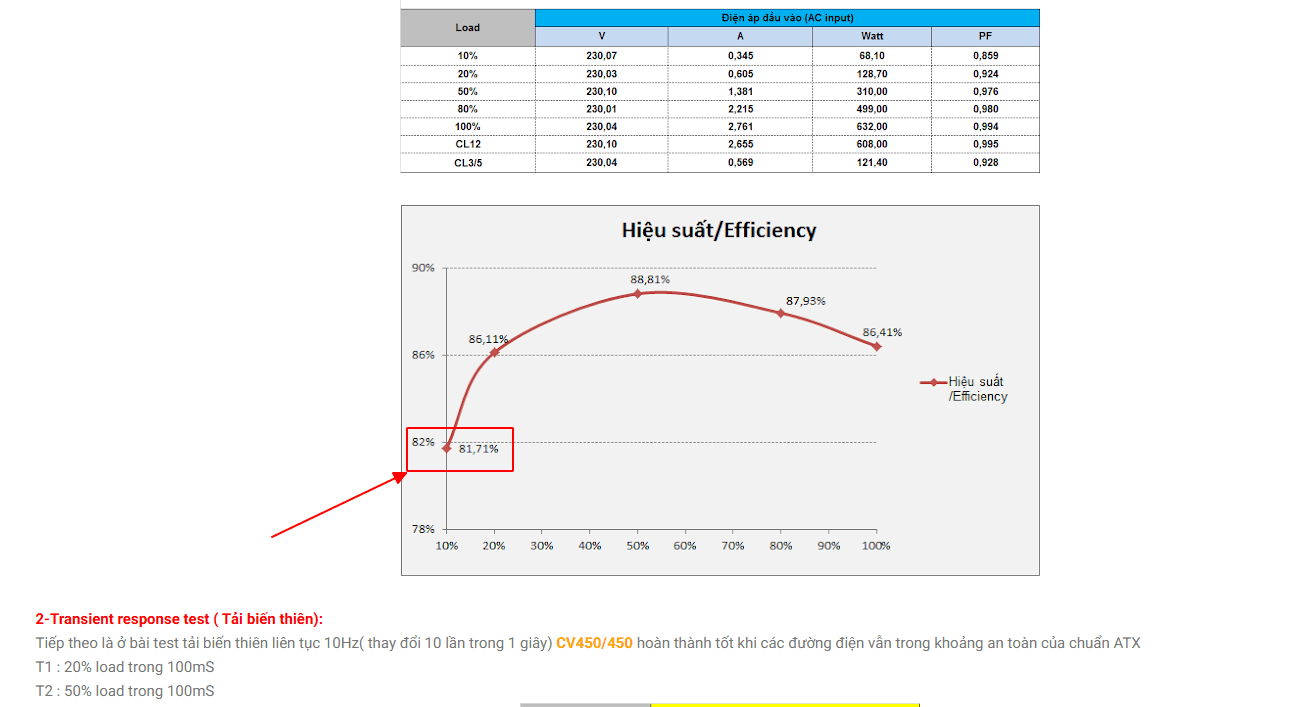

Mich würde die Idle Effizienz <10W der HDPLEX Modelle im Vergleich zu einer 160er PicoPSU sehr interessieren, hat dazu jemand Erfahrung?
Das Modell wäre perfekt wenn es mit der Effizienz einer PicoPSU im Idle mithalten kann. Kein externes Netzteil mehr.
Den Artikel bei Heise gibt's nur gegen Bezahlung, aber soweit ich mich erinnere, ist das HDPlex nicht gut dabei weggekommen:
Es gibt hier auch eine Tabelle zu dem HDPlex 250w GAN. Da fällt mit niedriger Last die Effizienz auch rapide ab.

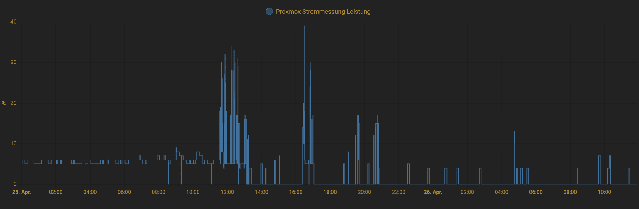

Mit ein bisschen basteln habe ich meinen neuen HP Prodesk 400 G5 Mini (Intel i5-9500T, 16GB Ram, 256GB NVMe) auf C10 und weit unter 5W (vermutlich 1-3W, TS011F kann so niedrige Ströme nicht) bringen können.
Verbunden ist dabei
  • Strom
  • LAN
  • 2x8GB RAM
  • 256GB NVMe
  • Lüfter
und es handelt sich um eine nackte Proxmox 8.2 Installation.
Hier schön zu sehen, dass ab ca. 13 Uhr mit dem Fix des Realtek ASPM Fehlers die Werte von ~5 Watt auf kaum messbar im Idle gegangen sind.
Hier eine kleine Anleitung:

  6. Powertop
    1. Code:
      apt-get install powertop
  7. Code:
    Reboot
  8. Ein paar Minuten warten (5. wird erst nach 60s aktiv)
Danach sollte
Code:
powertop
in etwa so aussehen
