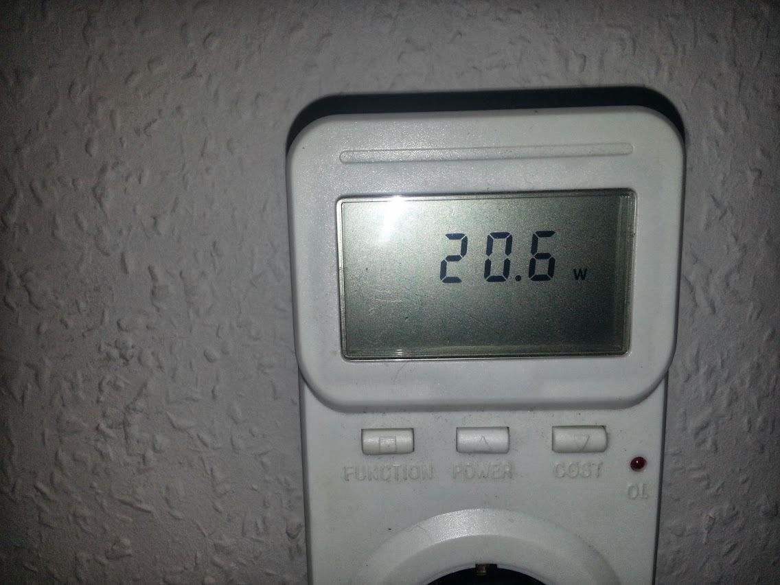

Ich denke mal, da kann ich dich beruhigen. Hab gerade mal VLC installiert und über einen USB Stick einen HD Film abgespielt aber Bilder sagen ja immer mehr als Worte ;) Das Ergebnis ist wieder mit HD´s im Spin down. Der USB Stick hat lt. Anzeige etwa 0,6W Verbrauch. Also alles im Grünen denke ich.

Nachtrag: Hab jetzt mal den neusten Mediaplayer Classic genommen und der spielt die Filme mit DXVA ab, was den Verbrauch nochmal um 2W auf rd. 18.5W beim abspielen drückt
