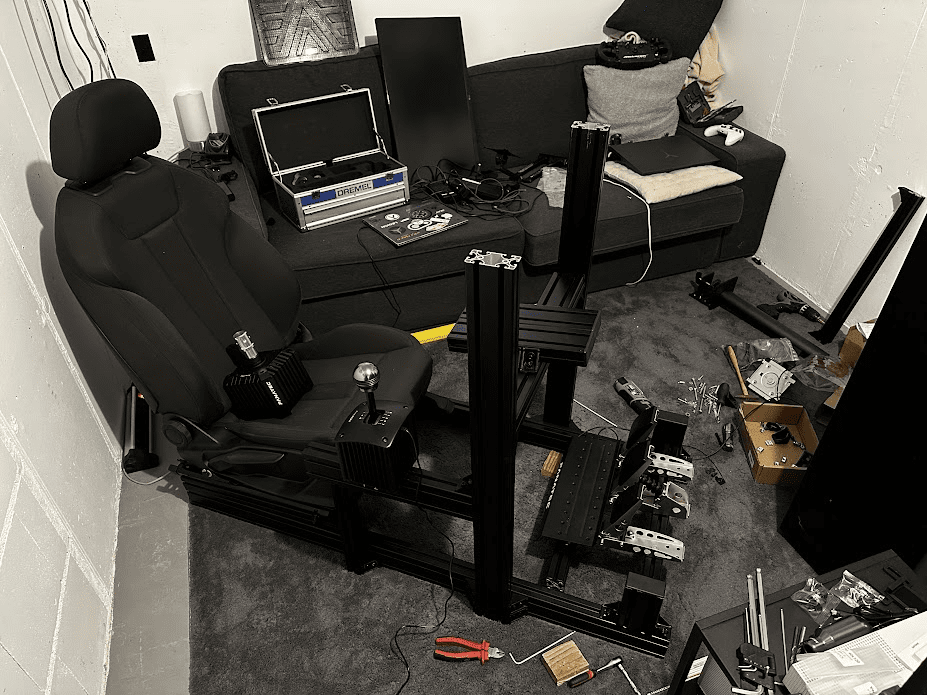

Es wird langsam. Habe noch mal bisschen was zerlegt. Brauche nun noch Schrauben für die Base, dann kann ich mal verkabeln und eine Testfahrt wagen.
Da ich keine Ständerbohrmaschine habe, hab ich mal meinen alten Herrn besucht, der durfte also auch helfen :)
Sieht schonmal ganz vernünftig aus - Pedale würde ich empfehlen ein bisschen höher und steiler anwinkeln. Dann hast einen besseren Hebel wenn voll reinsteigst, die Loadcell (abhängig natürlich vom Setting) braucht schon Druck.
Was hast du eigentlich für Monitor(e)? Kommen die ans Rig oder stehen frei?
Ne, Pedale habe ich nun schon höher gemacht, ich hatte die auch Steiler anfangs, aber das passt für mich überhaupt nicht. Ich werde da aber erst mal testen und schauen was dann zu machen ist. Das ist das schöne an den Profilen, nix is fix. Ich habe auch noch keine Möglichkeit gefunden die Pedale vorne zu befestigen. So wie sie jetzt zum Sitz stehen, halte ich die "10cm unterm Popo" Regel fast ein. Ich taste mich ran.
1 x 27 Zoll habe ich (liegt auf der Couch), der soll ans Rig, deshalb sind die beiden Stelzen auch so lang. Die geplante Halterung passt aber nicht wie gewünscht, da muss ich noch basteln. Bis dahin klemme ich den LG Ergo-Halter an die "Ablage" des Halters der Base.

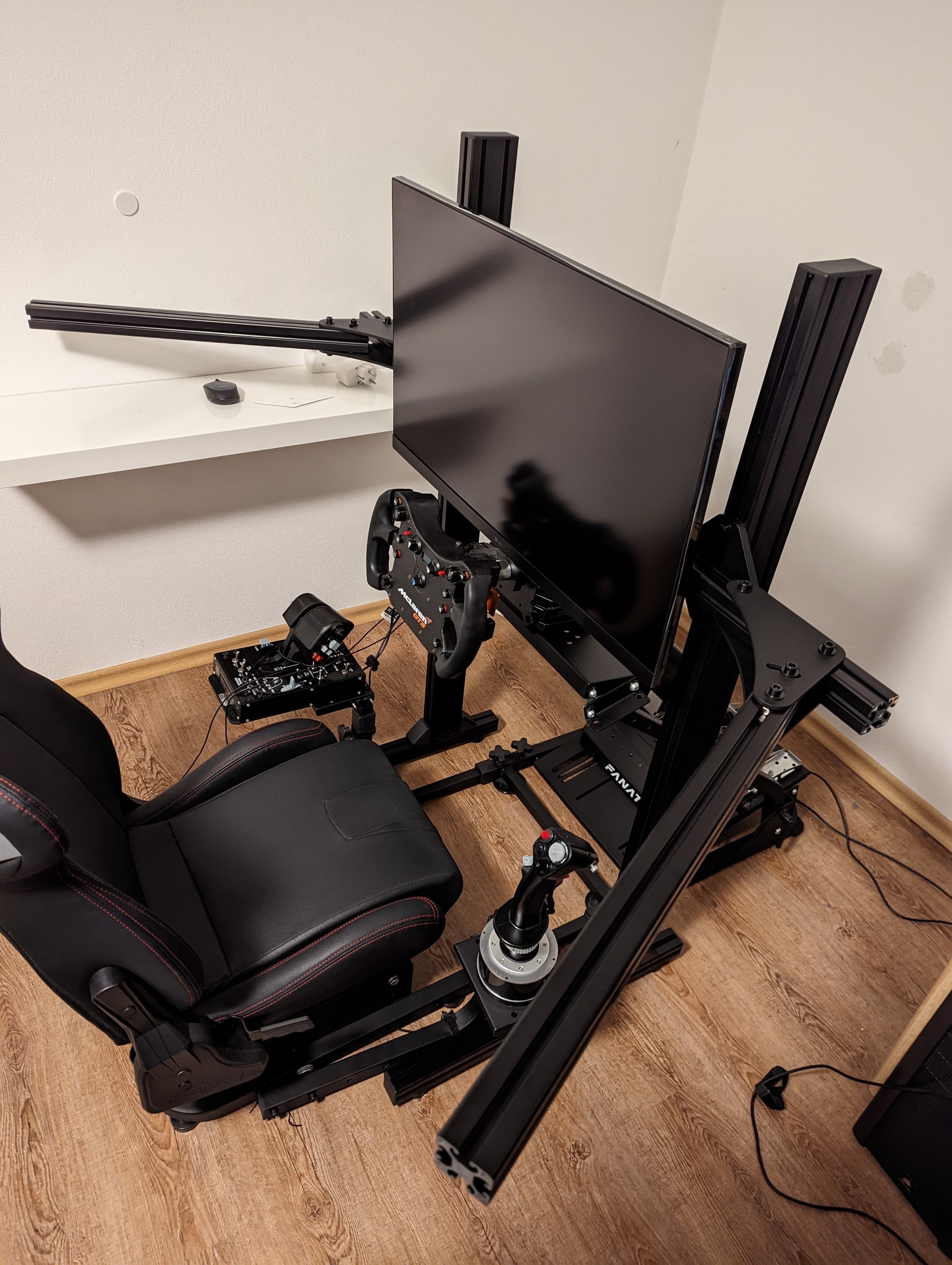

Hätte mal jemande mit einer Fanatec DD und einem Rig ein Bild vom fertigen Zustand? Um den Bildschirm direkt über die Base zu hängen, muss der Querträger (auflage der beiden Base-Plates) recht weit runter.
Sitze ich aber drin, fühlt es sich erst mal richtig an. Ich fahre nun in den Baumarkt und hole die wohl erst mal 4 letzten Schrauben für die Base. :)

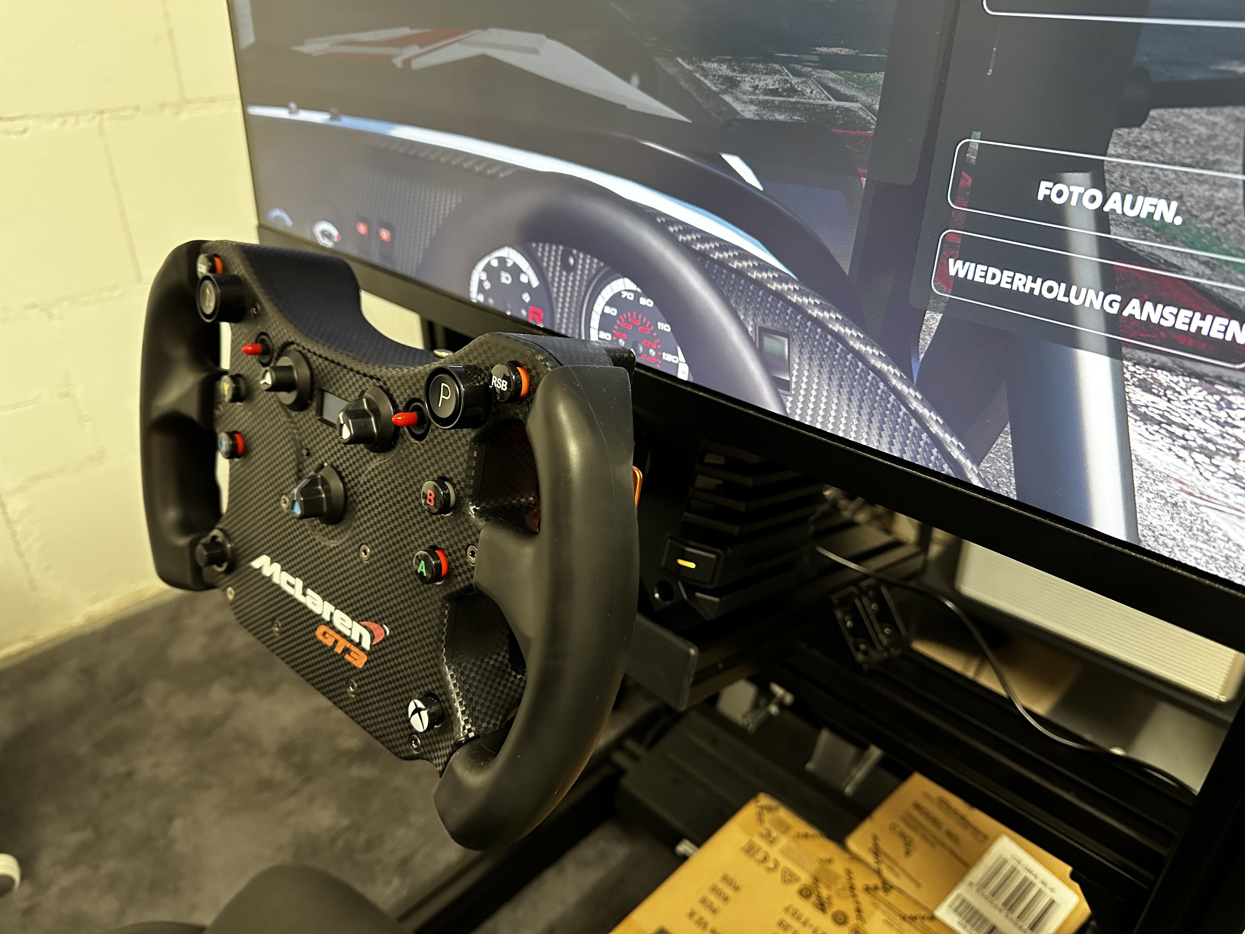

27 Zoll sind schon arg klein, ein Tipp von mir der alles von 27 Zoll, 42 Zoll, 49 Ultrawide und jetzt Triple mitgemacht hat: schau dass du den Monitor vor die Base bringst (also zwischen Base und Lenkrad), damit bekommst du auch ein brauchbares FOV zusammen. Das richtige FOV ist das allerwichtigste im Simracing, nur so hast du korrekte Entfernungen und Geschwindigkeitsgefühl und kannst punktgenau fahren.
Bei der CSW hab ich den Monitor direkt zwischen Lenkrad und Wheelbase.
Hoffe das ist mit dem CSL DD ebenso möglich.
@Muertel kann ich nur zustimmen. 27" hinter Wheelbase fühlt sich komplett off an.

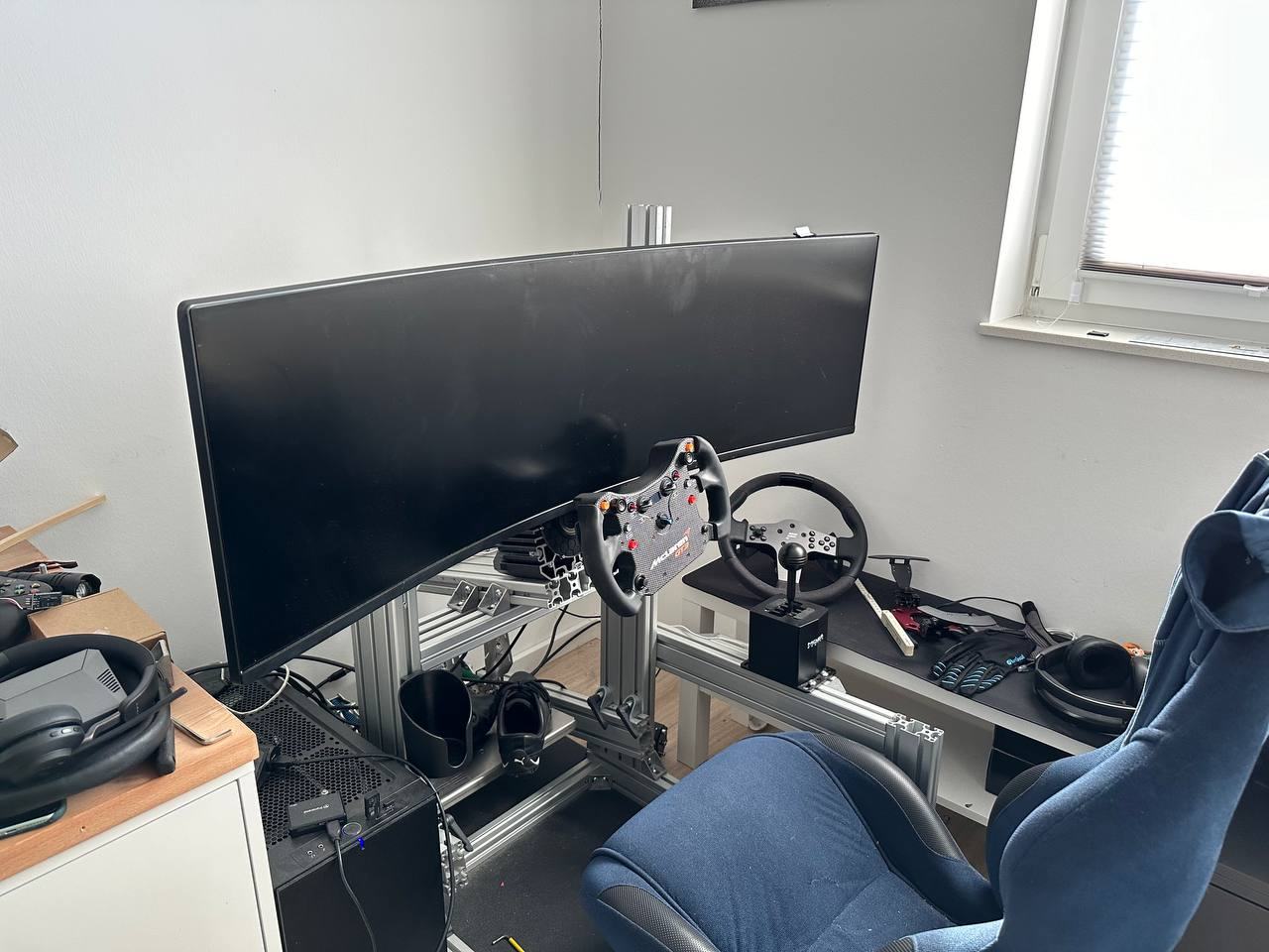

Ja das geht auch bei der CSL DD (hier noch am alten Omega GT Rig)

Danke dir. Ich probiere auch gerade bei mir rum. 27" als Single ist bei mir zu wenig und mein 55" TV für's Rig zweckentfremdet einfach zu riesig. Der müsste soweit nach hinten, dass es auch wieder vom FOV wenig Sinn macht.
Hab mir von Simlab jetzt den Monitorstand geholt und probiere dann weiter rum. Triple ist wegen Platznot leider keine Option bei mir.
Wie wäre es mit einem Ultrawide? Falls der Platz passt 49 Zoll, sonst eine Nummer kleiner?
Damit hast du halt wenig Bild in der Höhe, aber der Dachhimmel muss ja nicht unbedingt im Bild sein und mit dem Dash kannst dir mit externen Display/Smartphone aushelfen.
Ja, hatte ich auch schon dran gedacht. Das ist aber problematisch, weil ich ca. 50% an der PS5 und 50% am PC fahre. Und die Konsolen unterstützen ja nun einmal kein Ultrawide bzw. sieht das mit gestrecktem Bild echt :poop: aus... Daher tendiere ich zu einem gewöhnlichen Monitor oder TV mit 4K und 16:9.

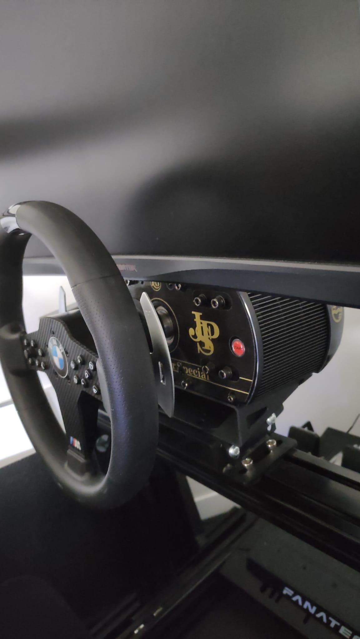

Ich hab die csl dd auch hinter dem Monitor, allerdings die Plastik Verkleidung vorne entfernt. Gibt nich mal 25mm mehr Raum.

Hier ist die base auch nach oben geneigt. Interessant.
Wie sieht es da mit Garantie aus wenn man die Abdeckung weg baut?
Hier wurden ja ein paar Guides verlinkt... hast du die gesehen? Das Lenkrad sollte grob auf die Brust gerichtet sein.
