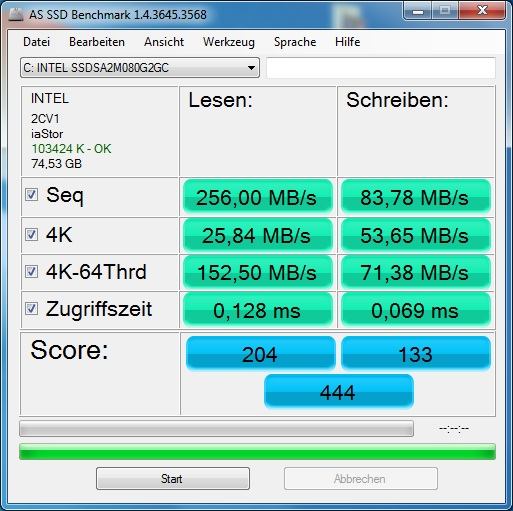

bei meiner postville x25-m 80gb g2 ists noch viel schlimmer ich hab seit ein paar wochen nur noch diese werte :-/
ich kann ja nicht mal die intel toolbox nutzen mit meinem mistigen nvidia chip satz :-(
nach langem rumtesten bin ich jetzt auf einen artikel gestossen im inet wo erläutert wurde das der nvidia chip 780i kein trim unterstützt .... lange rede kurzer sind hab ich im geräte manager die intel treiber installiert und siehe da
1 die intel toolbox funktioniert nun
2 leserate 238 und schreiberate 82,66
aber.. naja seht selbst
warum sind denn jetzt die 4k-64thrd leseraten so in den keller gefallen :-/
