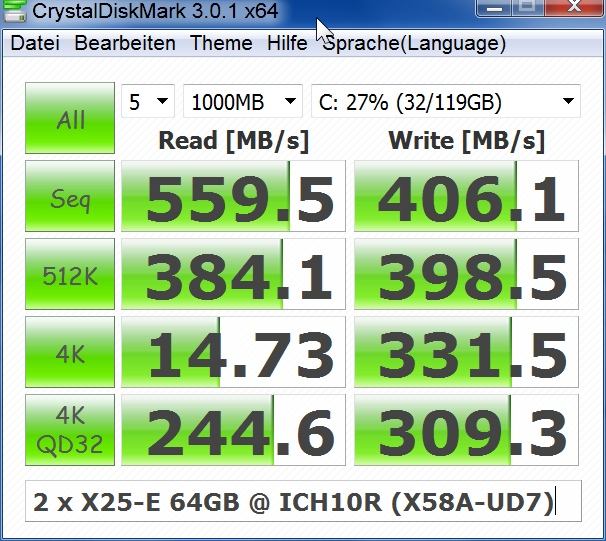

So, habe mal just 4 fun ein RAID0 aus 2 X25-E 64GB aufgebaut. Stripe Size: 64kb
Das neuste Intel RAID ROM ist installiert und schlägt 16kb vor, aber die CPU-Belastung ist dann zu hoch. Ich denke, 64kb ist ein guter Kompromiss.

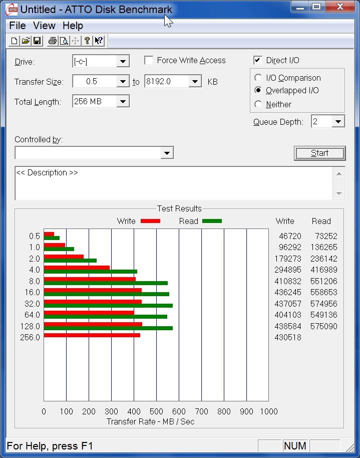

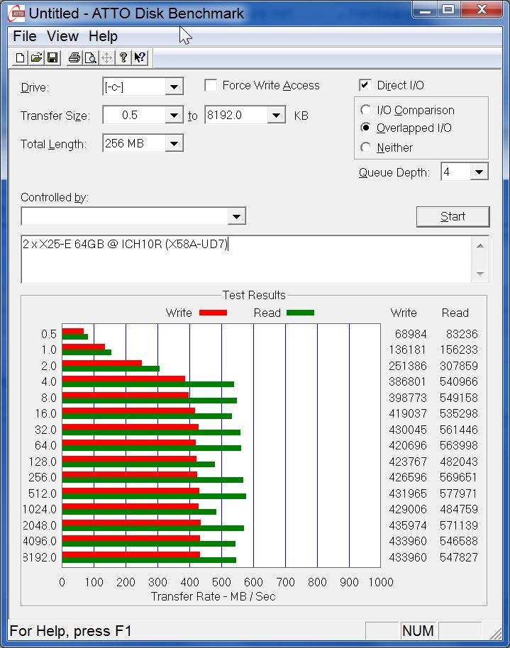

kanst du Mal bitte ATTO nochmal mit Queue Depth 2 und / bis (^^) Queue Depth 10 testen? (Bis 64k würde mir reichen).
4k single Read sinkt erwartungsgemäß sogar noch gegenüber einer ...
mdg
4k read ist niedriger. Sobald ich die C-States im Bios deaktiviere, ist der Wert aber höher.
Sind die Werte so ok ? Subjektiv ist das System etwas zügiger. Wäre 128kb stripe besser ?
