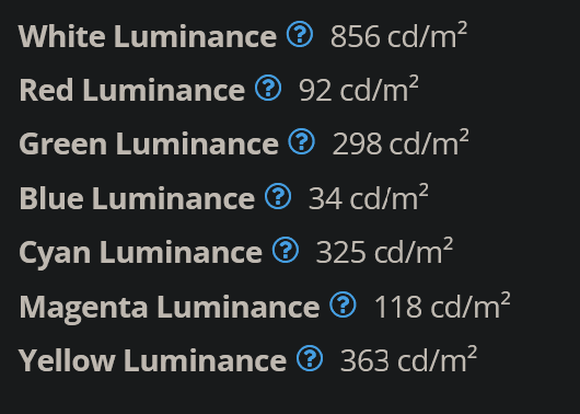

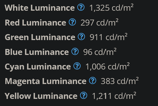

Der AW nutzt ein Samsung Display RGB QD-OLED Panal unnd der LG ein LG Display WRGB OLED Panel ... der LG hat ein zusätzliches Weisses Subpixel um die Helligkeit etwas zu Pushen auf kosten der Farbkraft
da das Weisse Sub Pixel dann die RGB Sub Pixel überstrahlt ... willst du also etwas Kräftigere Farben würde da der Vorteil beim AW QD-OLED liegen
Die Farbhelligkeit is auch ein Pluspunkt bei QD-OLED die Farben werden gut doppelt so hell wie bei LGs OLED .. sprich zb ein Roter Laserstrahl in einem Game würde somit heller leuchten bei QD-OLED

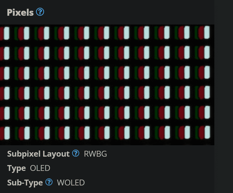

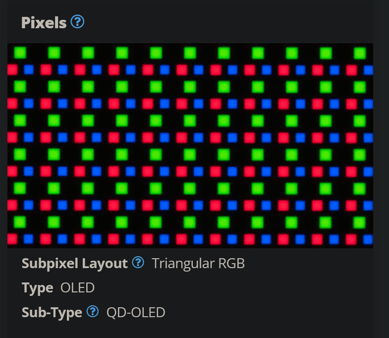

Die QD-OLED nutzen eine Dreiecks Pixel Struktur während die LGs die Pixel Nebeneinander haben ... das führt bei QD-OLED zu einer etwas franzigen Schrifft ähnlich zb wie bei den 43" VA BGR Panels
manchen finden das sehr stöhrend anderen fällt es auf aber sie stöhrt es nicht und wieder andere merken da überhaupt nix von ... erhöt man den Sitzabstand fällt das ausserdem dann auch weniger auf.
Aber auch die Schriftdarstellung der LG OLEDs ist nich über alles erhaben eben durch das zusätzliche Weisse Sub Pixel
auch dort gibts für den einen oder anderen eine zu schlechte Schriftdarstellung in bestimmten Situs.

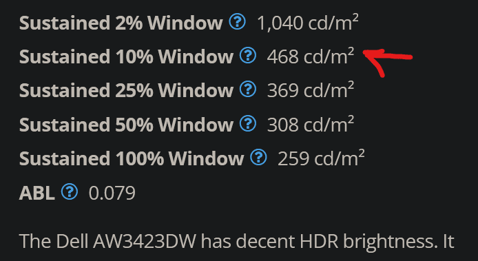

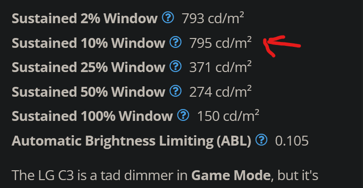

Bei der Weiss Helligkeit bricht der AW sowie alle anderen 34" QD-OLEDs halt leider schon bei einer 10 % Großen hellen Fläche ( zb ein Scheinwerfer ) ein beim LG passiert das erst bei einer Fläche die 25 % groß is
als auch bei den QD-OLED TVs da passiert das auch erst ab 25 % die 34" QD-OLED Monitore wurden da etwas absichtlich beschnitten in der Helligkeit bzw bei der Stärke des ABLs ( Auto Brightness Limiter )
sodass da schon ab einer 10 % hellen Großen Fläche des Bildschirms gedimmt wird und nich erst ab 25 % wies normalerweise üblich is bei OLED un QD-OLED

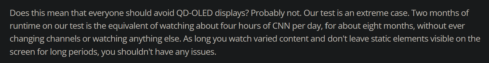

Was das Thema Burn In Anfälligkeit angeht hat LG 2022 die Nase etwas vorne die 2022er QD-OLED Panels zeigten schon nach 2 Monaten Burn In anzeichen beim RTINGS Burn In test ( der 2 Jahre läuft von
November 2022 - November 2024 ) während die 2022 LGs erst nach 3-4 Monaten Burn In Anzeichen zeigten ... allerdings sollen die 2023er QD-OLEDs dahin gehend verbessert worden sein laut
Samsung Display das bleibt es aber noch abzuwarten da RTINGs den 2023er QD-OLED ( Samsung S95C ) erst seit einigen Wochen im Test hat der muss erstmal auf seine Stunden kommen um das dann nachprüfen zu können
