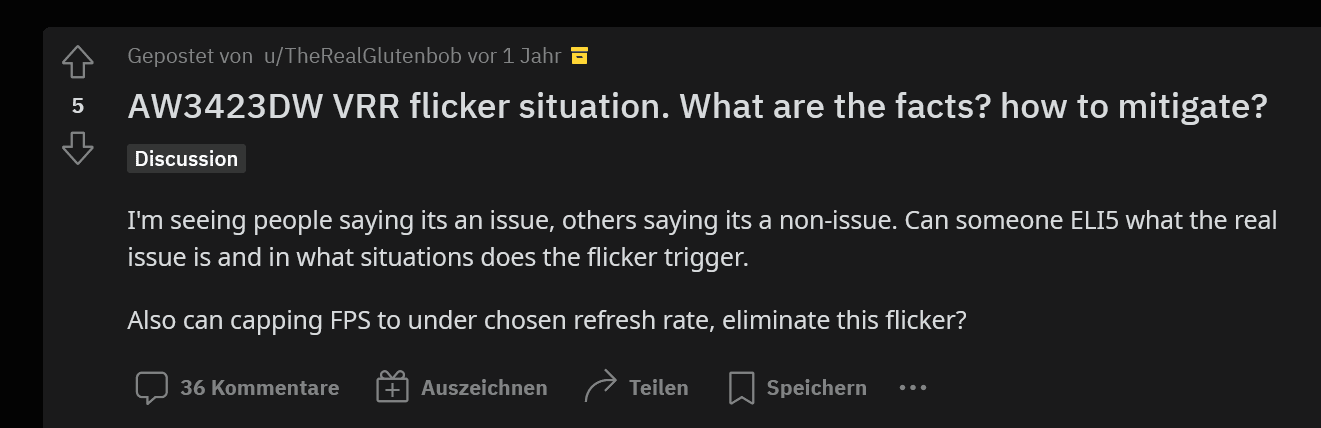

Altbekanntes Problem ( gibts ja auch seit Jahren im LCD Bereich schon ) hat so gut wie jeder OLED selbst auf den Konsolen .. Google mal nach "OLED VRR Flicker" ... die LGs haben das zb seit Oktober 2019 als der LG C9 Gsync bekamm. Die LG OLEDs haben es und die Samsung QD-OLEDs habens auch ( der DWF und DW nutzen ja bekannnterweise Samsung QD-OLED Panels )

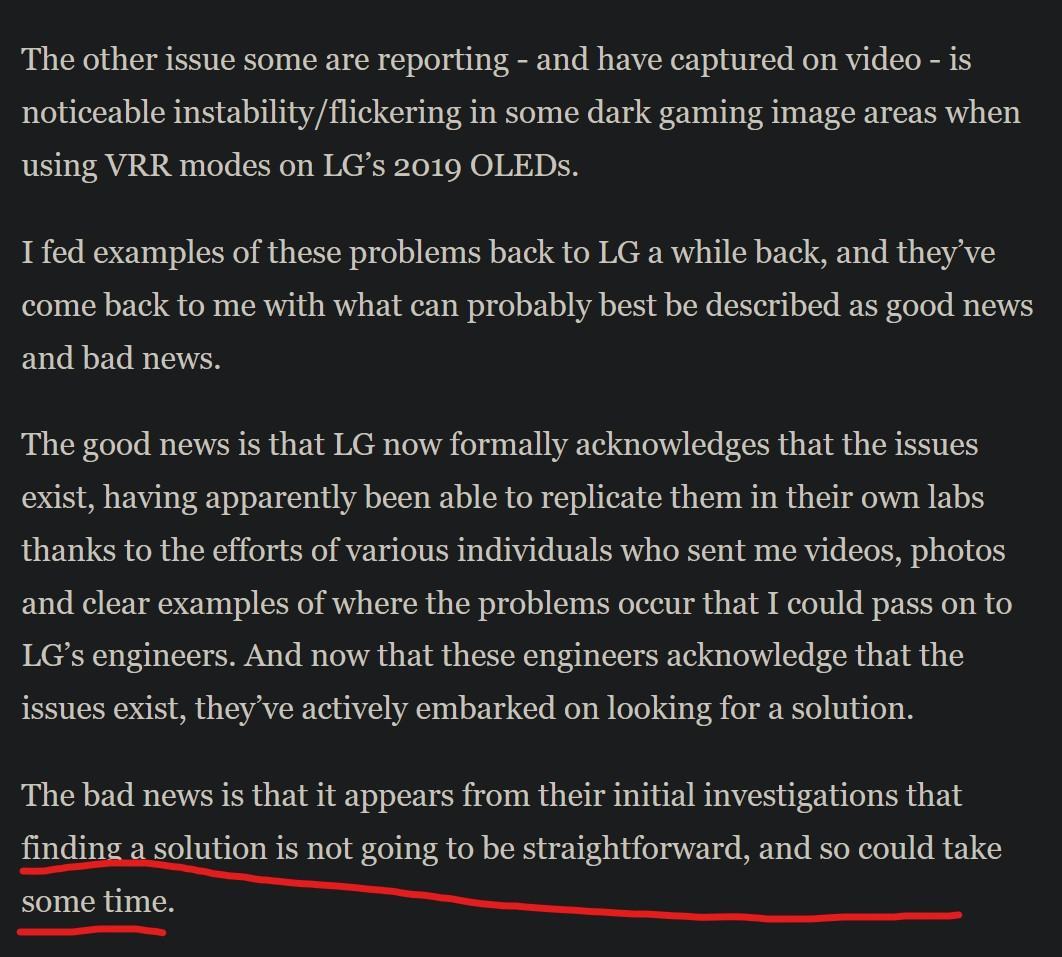

Seit 2019 warten wir auf ne Lösung aber bisher kamm nix bei rum ... manche sehen es dauernt , andere nur in Ladescreens und andere überhaupt nicht

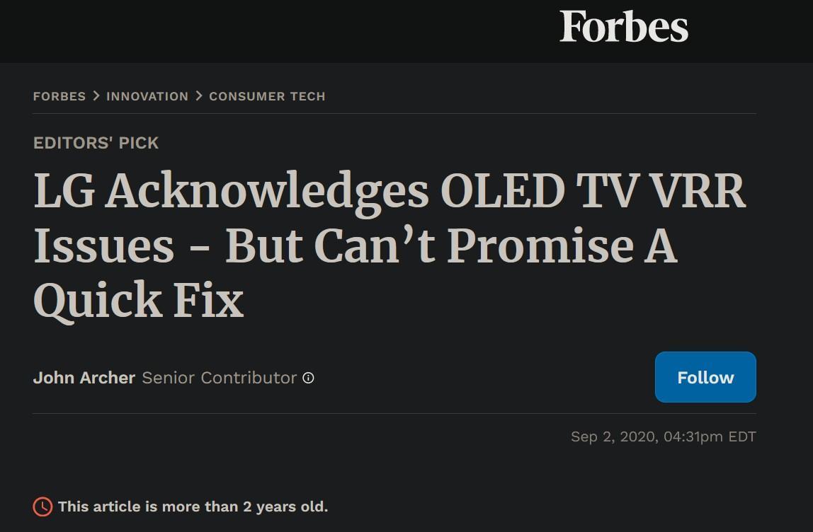

Wurde auch im LG Thread in den letzten 2 Jahren schon oft angesprochen

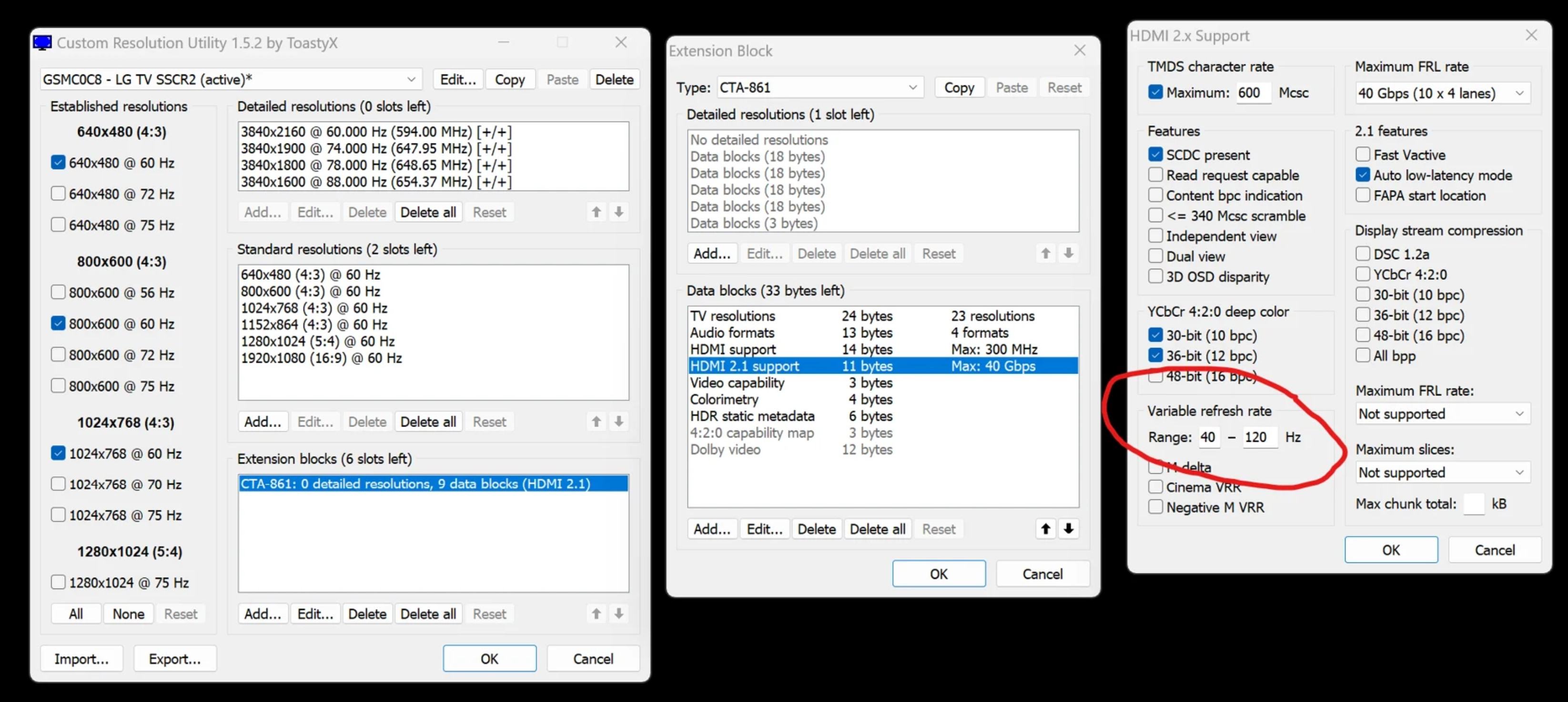

Kurzversion :
Lösung nich in Sicht ... betrifft alle OLEDs ... nicht jeder hat es / sieht es und manche sehen es nur unter bestimmten umständen ... damit abfinden oder ein anderes Gerät kaufen wenn einem das zu sehr stöhrt

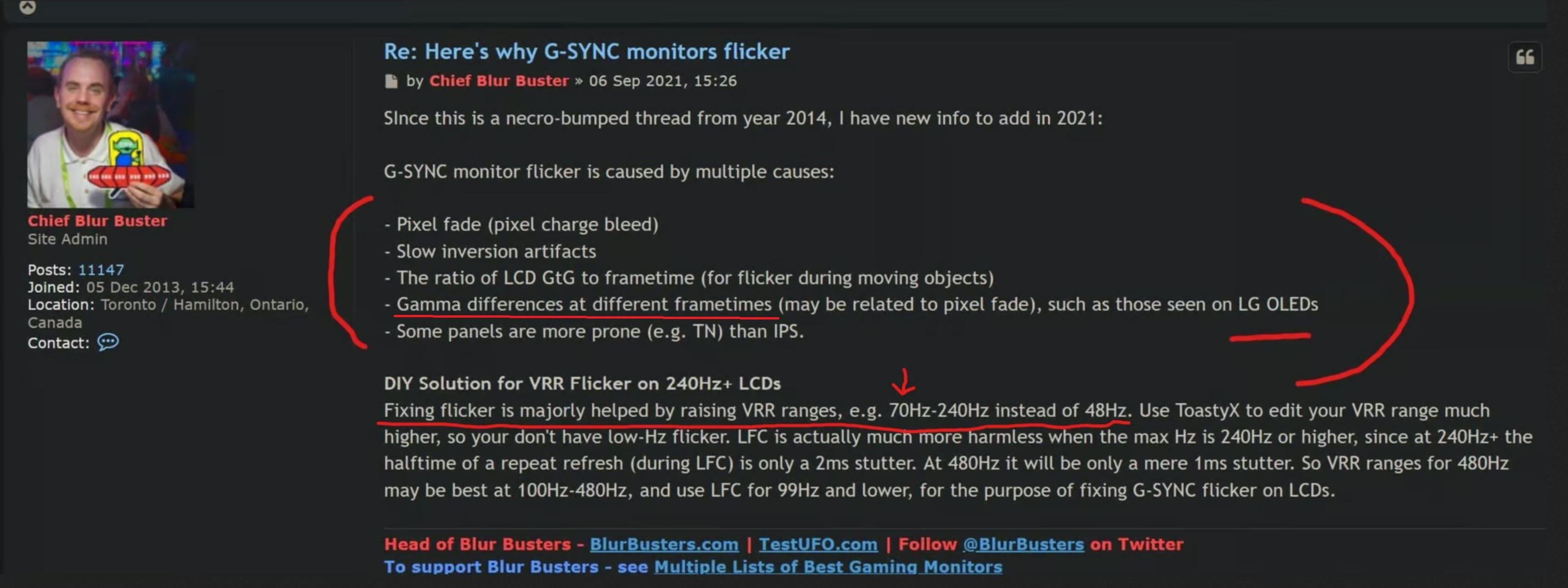

Nunja was du vielleicht mal probieren könntest sind verschiedenste Frame Caps ... bei den LGs solls wohl oft im Bereich 90 - 120 FPS passieren ... sprich cap doch mal deine FPS in den Games auf zb 70 FPS
oder auf 80 FPS oder auf 60 FPS ......... nur als Test und schau ob sich was tut
Auch könnten Schlechte Frame Times nen Einfluss auf das Flicker haben ... sollten deine Frametimes also unruhig sein versuch sie mal stabiler zu bekommen. ... Der Chief vom Blur Buster Forum hatte da ja auch was
in Verbindung mit den Frametimes gesagt .... "Gamma Differences at different Frametimes" ( Bild und Link dazu hatte ich ja oben in meinem letzen Post gepostet )
Der VRR Range Trick den Chief erwähnte wird denk ich zwar nur für LCDs helfen aber teste es doch auch mal einfach .... sprich VRR Range von 70-175 statt 40 oder 48 - 175
oder halt mal 100-175
Bevor du das Gerät nun zurück schickst würde ich die Sachen vorher zumindest mal ausprobieren obs hilft... wahrscheinlich nicht aber dennoch einfach mal testen
