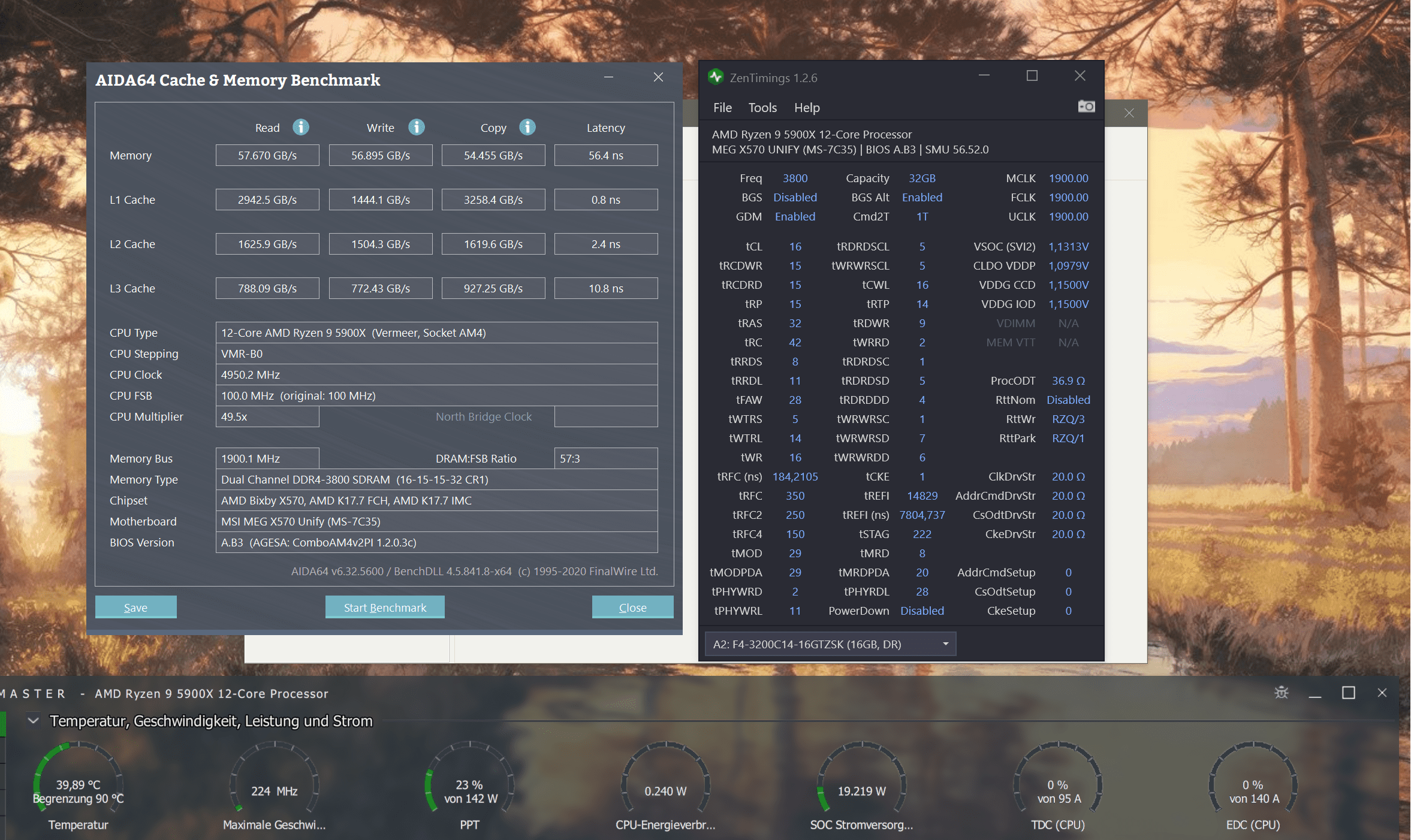

Mein ich ja. 8x4gb bessere Latenz aber weniger Durchsatz und 2x16gb schlechtere Latenz aber besserer durchsatz
Immer so niedrig wie möglich einstellen. Fährst den RAM 24/7 im 2. Gang oder nur mal für max. Takt?
Bin jetzt bei 3800MHz stabil, mit 4000 MHz wollte kein spiel so recht laufen besser geht es nicht.
Da sind noch sehr viele Timings weit weg von "optimal" bei dir!
Spannungen passen auch noch nicht!
Ist das als Zwischenstand zu werten?

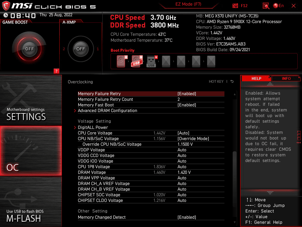

Hi,
bei den Spannungen kann ich nicht mehr runter gehen... Sonst habe ich WHEA Errors. Direkt schon nach dem booten!
Für 1900 - 3800er RAM braucht es 1.150V NB/SOC
Für 1833 - 3666er RAM braucht es 1.100V NB/SOC
Für 1800 - 3600er RAM braucht es 1.050V NB/SOC
Der IDLE Stromverbrauch bei 1900 ist mir eigentlich zu hoch... Die PPT steigt von 21% auf 23%. Das sind Watt die der CPU im Multicore dann fehlen.
Es gibt andere Spannungen als die SOC und Dram Voltage!
Deine VDDP, CCD, IOD sind alle auf Auto!? Die Spannungen hab ich gemeint!
Die müssen auch angepasst werden, ist doch logisch das es so nicht passt mit dem Verbrauch.
Du hast einfach zu viel auf Auto, wird beiden Timings und Widerständen auch so sein.
ne war leider nicht stabil und bin wieder auf XMP zurück /:

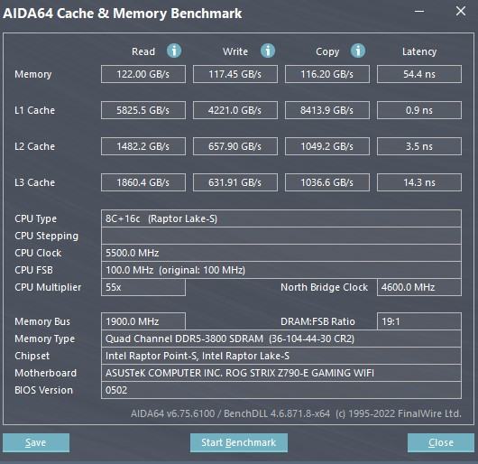

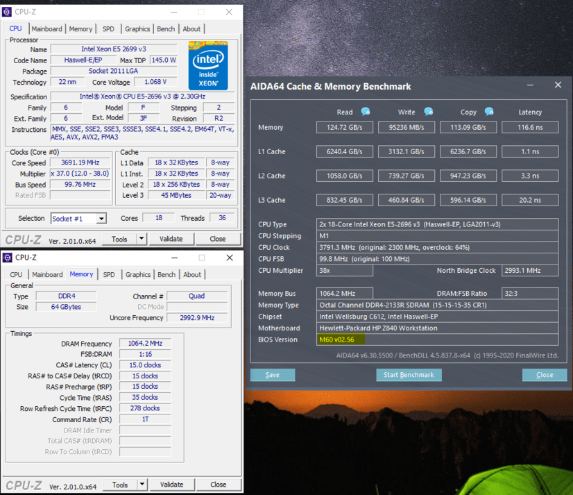

Die guten alten B-Dies sollten doch auch noch für Raptor Lake reichen. Bisher stabil und das bei CPU SA von 0,900 V, mehr lässt der non K ja nicht zu.

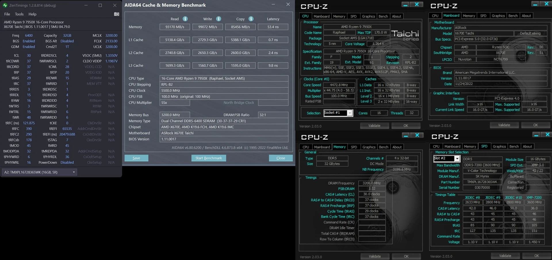

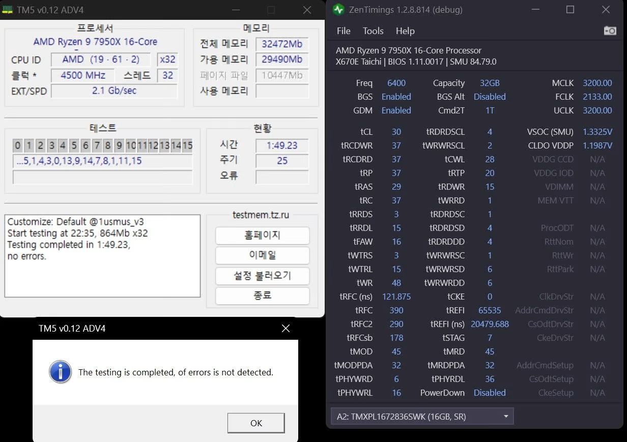

So i finally dialed 100% in my memory settings on the AM5 platform with DDR5 and a 7950x.
In the end i landed on 6200MT/s @ 28-36-36-28 with tweaked subs and FCLK at 2200mhz.;)
There is a lot of stuff going on in screenshot below, so i will break it up little:)
Memory performance benchmarks:
Full screenshot including the following completed stress tests:
  • TestMem5 with 1usmus CFG = 25 cycles -> 1 hour and 57mins
  • Karhu ram test = 4750% -> 2 hours
  • Dram calculator testmem = 400 minutes = almost 7 hours
  • And lastly almost 2.5hours y-cruncher with all tests enabled, updated version with latest AVX512 support for Zen4 (hardest benchmark there is for Zen4)
*edit*
After i completed benches above asus released a new bios with better latency and bandwidth.
Following are done @ 100% same settings.
Revision 0705
Revision 0801

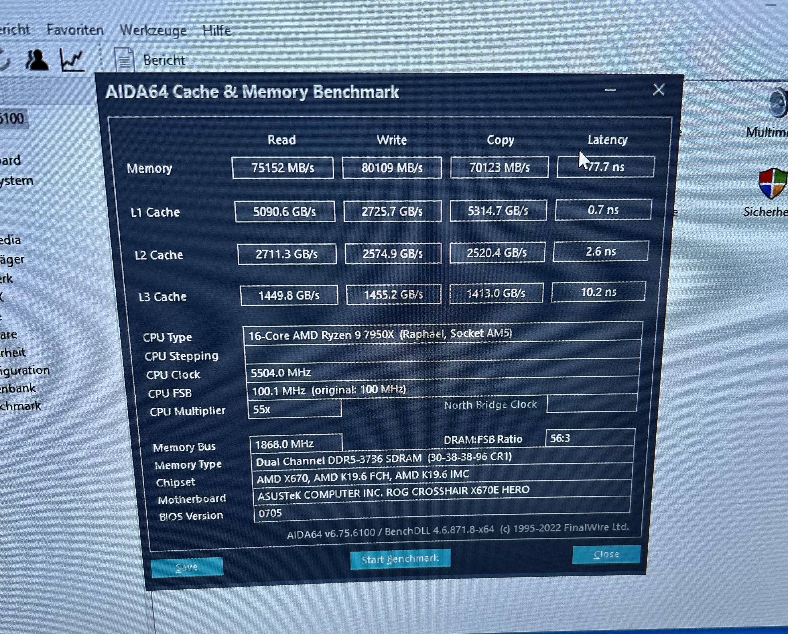

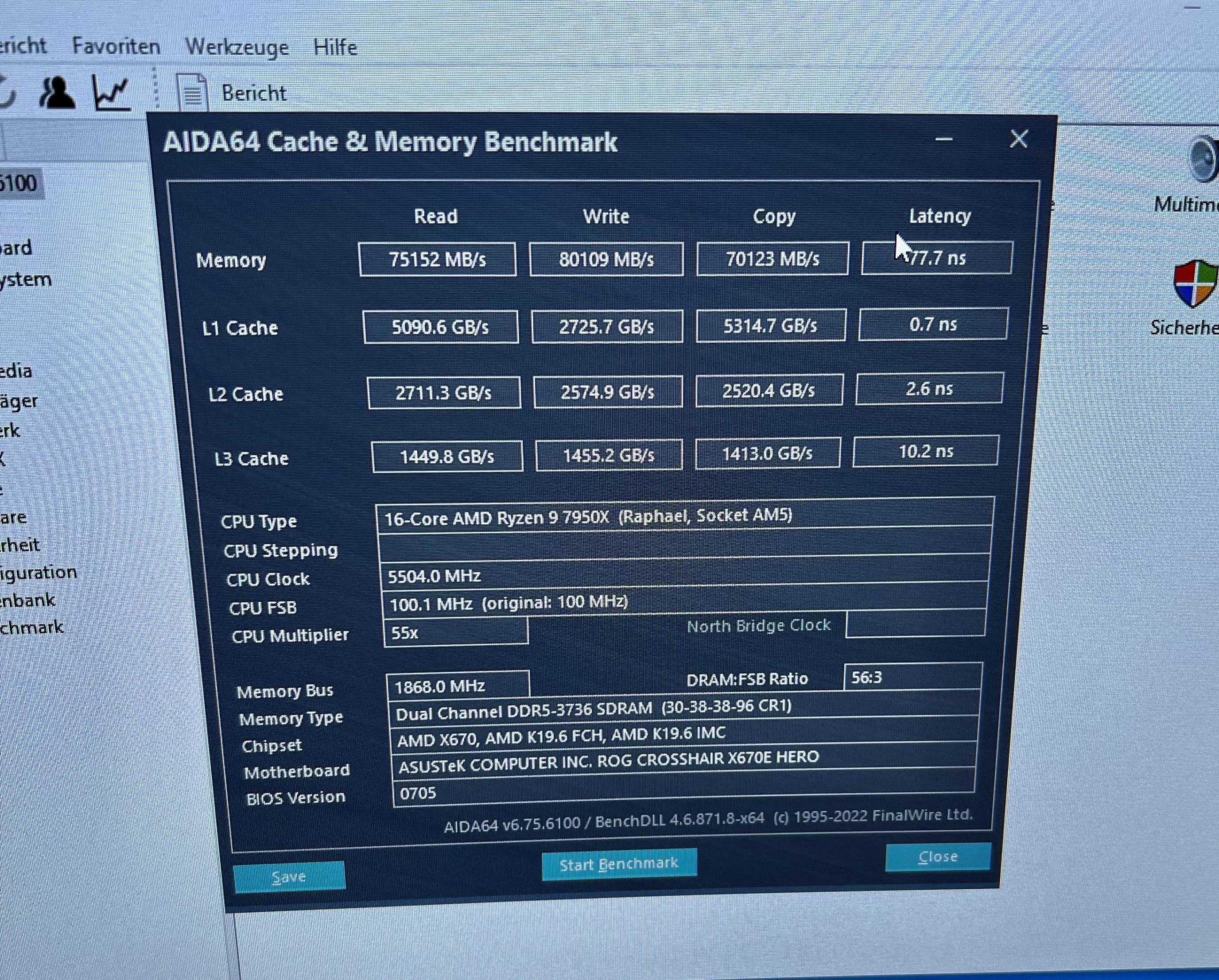

Kann mir jemand sagen, warum meine Werte so schlecht sind?! Trotz 64GB, 6000Mhz und CL30..
Dort steht aber nichts wie 6000 MHz
Bei Zen 4 geht der Takt auf 3736 MHz wenn Vollbestückung gefahren wird.
Gehe jetzt mal von aus das du 4 Riegel verbaut hast.

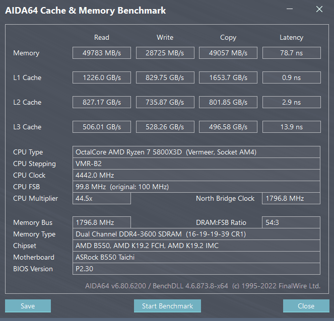

Habe heute mal meinen neuen Prozzi eingebaut. Den AMD 5800x3D und auch mal den Bench laufen lassen. Da ich keinerlei Kenntnisse von der Materie habe, kann mir jemand sagen, ob die Ergebnisse ok sind oder bremst da noch irgendwo etwas?

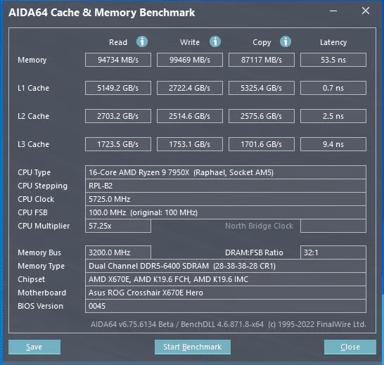

7950x updates:
Latency optimized:
Bandwidth optimized:

Ich kann nicht glauben, dass ich jemanden gefunden habe, der eine bessere Bandbreite hat, als ich sie bekomme.
Können Sie Ihre ZenTimings oder MemTweakIt teilen, bitte?
Oh, ich könnte nah dran sein, sobald ich ein BIOS von ASRock bekomme, das GDM Off 1T kann, was diese Woche sein sollte :)
