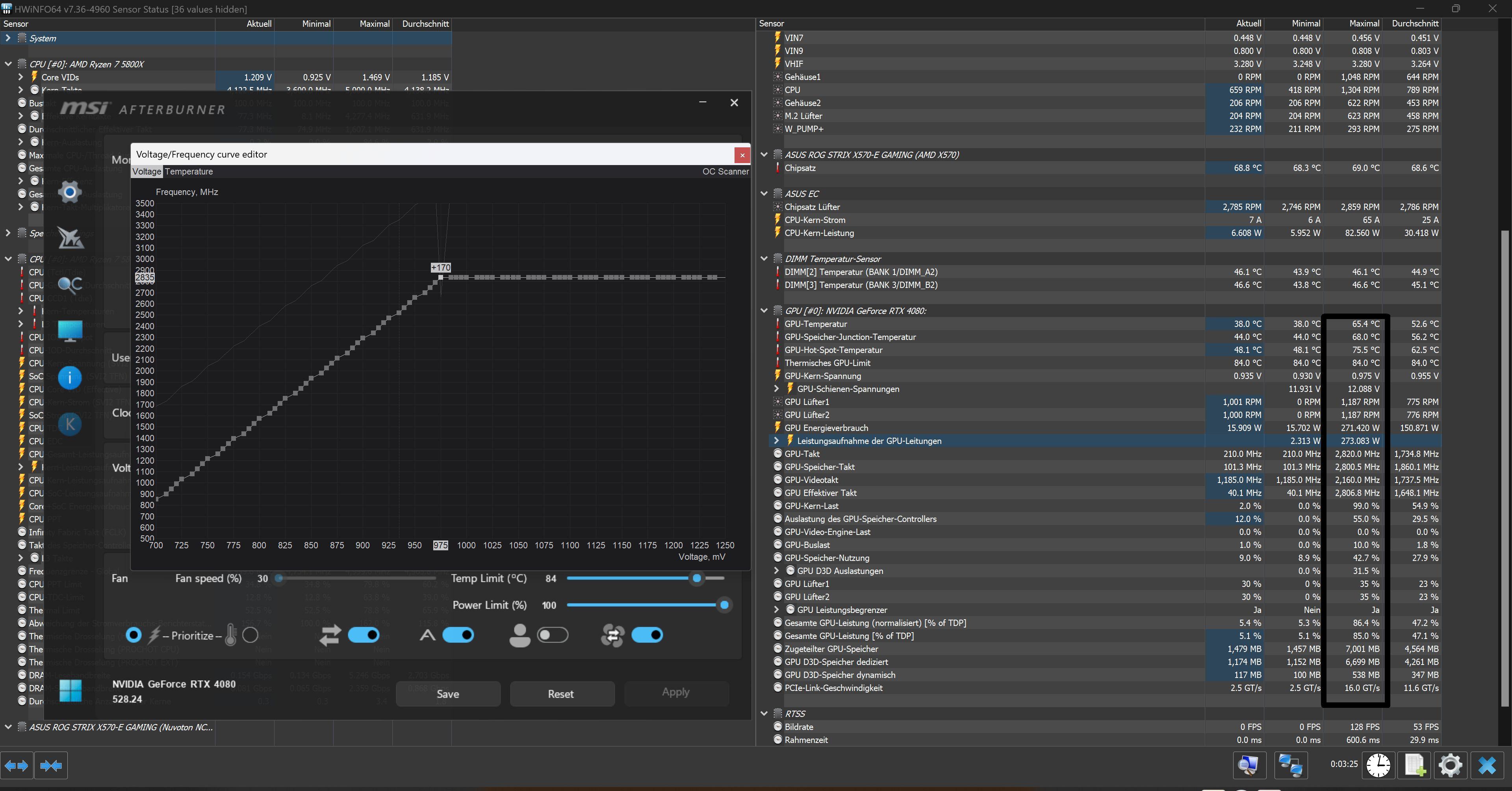

Wenn ich im AFB die Kurve auf 0,975V einstelle, RAM +600 steigt die Leistung leicht, Verbrauch und Temperatur sinken, somit drehen die Lüfter nicht mehr so hoch.
Zum spielen nehme ich aber nur 0,925V, 80W weniger Verbrauch, 10 Grad weniger GPU Temperatur, Lüfter bleiben bei 1000 Umdrehungen.
Leistungsverlust ca. 4%, merke ich beim zocken aber nicht.
Was ist dein UV? Ich kann nur unter 2800 @ 0,975 gehen, ich denke, es ist ein bisschen niedrig. Ich verwende eine XLR8-Karte ohne OC.

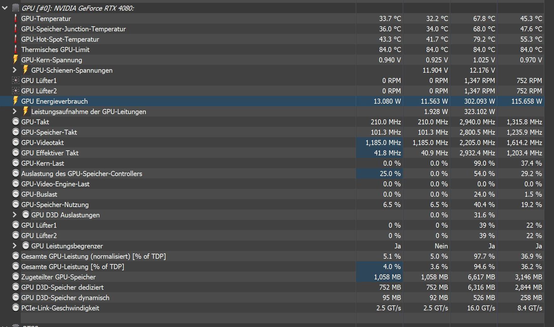

Direkt nach Port Royal:
Ich hatte auch kurz (bzw. geht sie wegen einem Disput mit dem Händler zurück) eine XLR8 und hab jetzt die PNY Verto welche sich besser takten und undervolten lässt.
Die XLR8 ging bei mir mit 0,975V bis max. 2760, die Verto geht bis 2820.
Eingestellt ist die Kurve mit 2835, droppt dann wohl auf 2820.
Mein XLR8 Non-OC kann den Port Royal Stress Test (nicht Benchmark) bei 2760 @ 0,975 auch nicht bestehen. :(

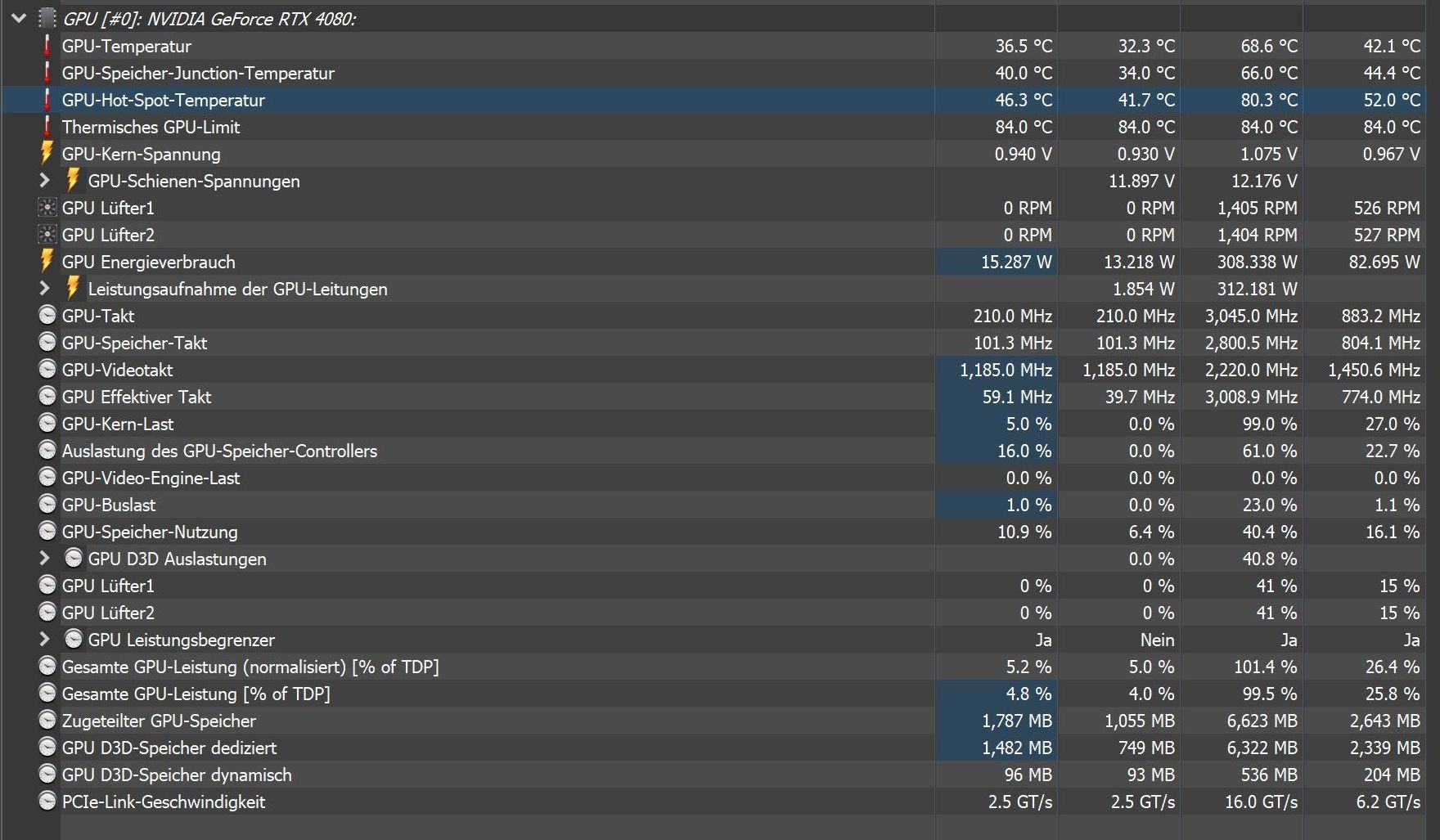

Bei 1,025V komme ich auf 2940MHz
Bei 1,075V gar auf 3045MHz, und das ohne Erhöhung des PL. Wie auch, mehr wie 100% geht bei den Karten ja nicht.
Das ist aber nicht mein Ziel, ich will die Karte möglichst sparsam und kühl betreiben und kann auf ein Prozent Leistungsverlust durch UV verzichten, denn Leistung hat die aktuell für mich mehr als genug.
