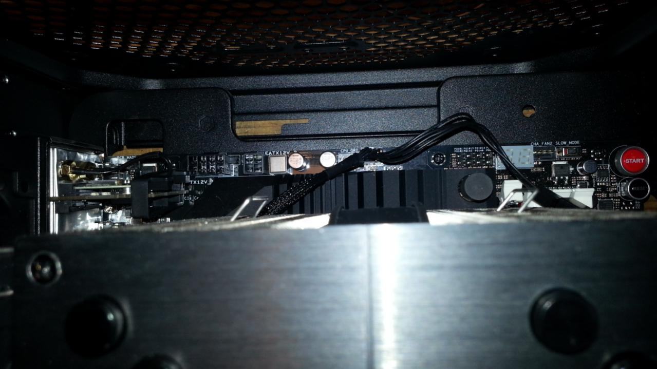

Könntest du einmal ein Bild von deinem Mainboard machen? (im angeschlossenen Zustand)
Mal was anderes du schreibst Budget bis 735€ aber wenn ich mal die Sachen aus deinem Eingangsposting zusammen rechne kommt man auf knappe 1000€ ausgehend von den günstigsten Geizhalspreisen ohne Versand?!
Hier ein Foto wo es nicht an der netzspannung angeschlossen ist! wenn das System am der Netzspannung angeschlossen ist ( Leuchtet auf dem Mainboard z.B Start / Reset etc.)

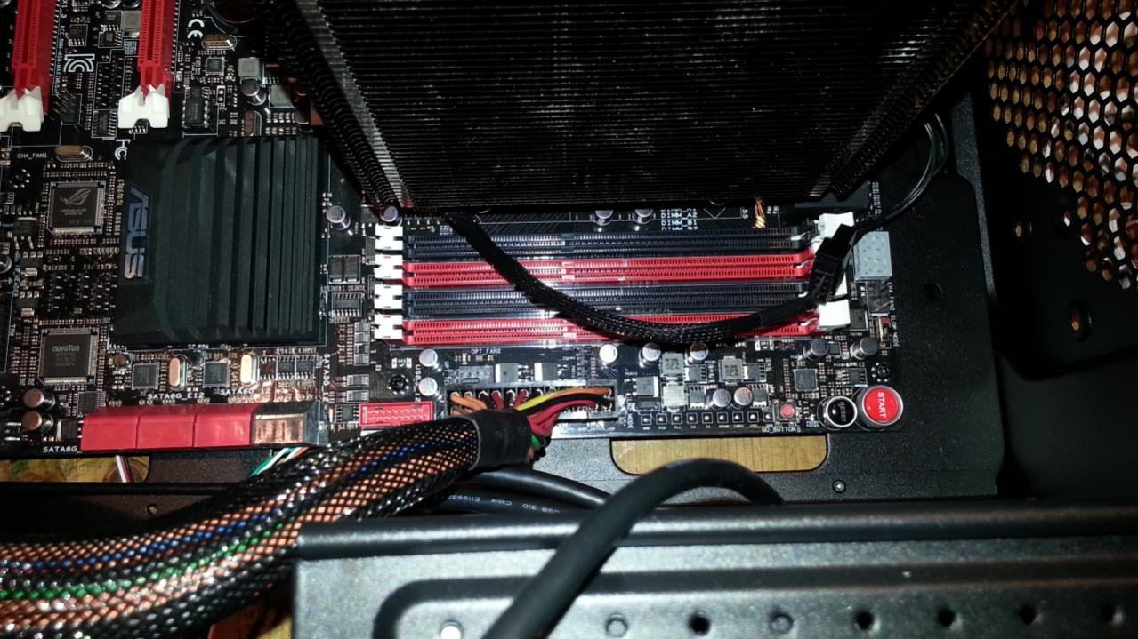

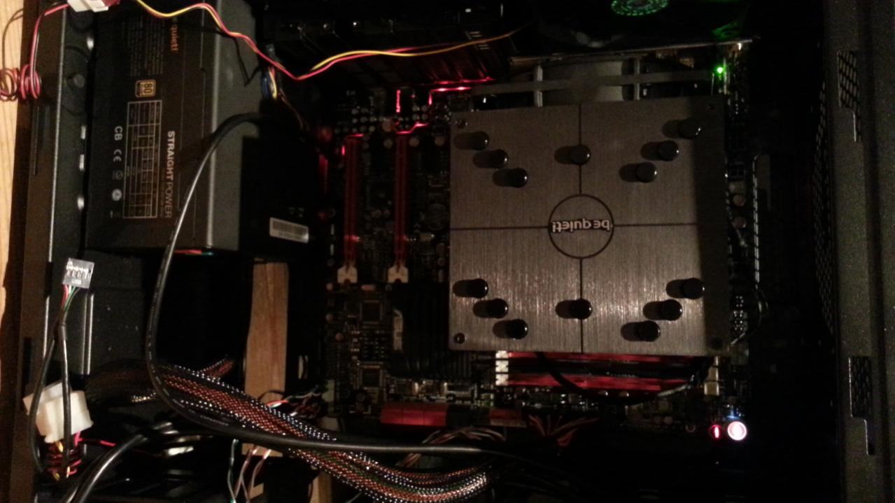

Neue Fotos / Eins mit Netzspannung siehe led leuchten!
Kannst du mal bitte auf unsere Frage antworten? 4/8-pin ATX12V Stecker vom NEtzteil muss so aussehen und gehört irgendwo neben dem CPU Sockel eingesteckt...
Laut Anleitung Punkt 1.2.2 1-7 (im PDF Dokument S23)ist der Anschluss ganz oben links - in der Anleitung als Punkt 1 markiert.
So wie ich das jetzt nach genauem ansehen deiner Bilder sehe, steckt der nicht!! Siehe Bild eins links oben wo so halb verdeckt ATX 12V zu lesen ist!
