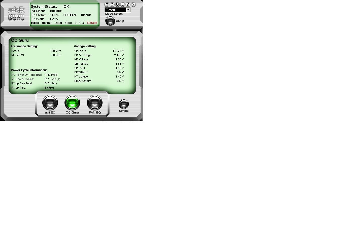

NB 1,37 kann net sein, wenn dann 1,40.
Musst bei uGuru unter dem Button OC Guru schauen, da stehen die eingestellten Werte drin und nicht die ausgelesenen.
