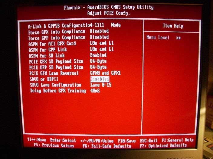

@ all, gibt es jemand der mir die Einstellungen "übersetzen" kann (Bild) und was die "optimal" Einstellungen dafür sind????

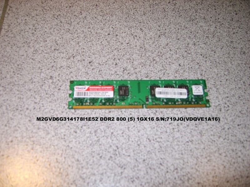

für alle die prob´s mit der ram-bestückung auf ihrem board haben kann ich euch sagen das ich bis jetz 2 a-data ddr800 CL-5-5-5-15 kit´s ausprobiert habe die jeweils mit standardspannung absolut stabil liefen. im moment dient mir das board mit nem 531er p4 wieder als medien-server weil mein normaler rechner ( dem pc-gott sei dank :hail: ) wieder läuft.
ich geb euch ma die modelbezeichnungen auf nem screen durch :
( sry, der screen ist nicht sehr gut ( hatte keine gescheite kamera da ) deshalb hab ich die bezeichnung drunter geschrieben. )

ist ja mittlerweile bekannt dass das board grössere probleme mit der kompatibilität der ram´s hatt & auch gewisse aussetzer in manchen der 4 ram-slots besitzt. meine a-data module laufen auch nur in den rot markierten slots 1&3 im dualchannel...warum das so ist ???? keine ahnung, aber ich würde nicht so schnell aufgeben und mal die folgenden biosversionen abwarten und sehen was sich da tut. immo hab ich von der stabilität keine probs, nur an speed könnte das board ma etwas zulegen. ich warte auch auf en neues finales bios, damit ich endlich meinen pentium e2140 draufbasteln kann. der 531er p4 is ja en echtes heizkraftwerk und für nen medienserver zu stromhungrig.
p.s. @ all : wäre vielleicht keine schlechte idee ma ne liste zu posten mit allen ram´s die auf dem board ohne prob´s laufen. würde glaube ich vielen ne kaufentscheidung erleichtern. mfg ric84
