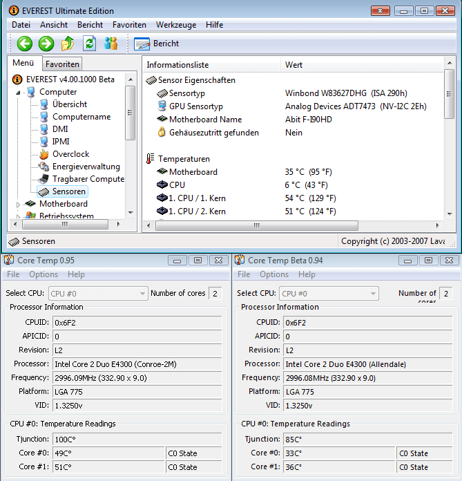

Gibts nen Prog, das mir die richtigen Temps der CPU auslesen kann, weil im Bios und in Speedfan habe ich keine richtigen Werte...bzw. behebt das Modbios diesen Fehler? Sorry falls die Fragen schonmal da waren, aber ich hab den ganzen Tag gestern damit verbracht es zum laufen zu bringen und nun möchte ich bissl OC machen, aber will die Temp im Auge haben...
Den temperatur-bug kann nur abit beheben :(
Nimm das proggi "coretemp", das liest die Kerntemperatur der cpu aus und die stimmen.
Danke dir, musste man bei Core Temp nicht 15°C abziehen bei den E4300ern ?

du musst die 0,94rer varieante nehmen da stimmen die werte beim neuen werden die falsch ausgelesen
Im 4X00 OC Thread steht auch, dass die 0.95er ca. 15°C zuviel ausliest, als ch das P5WDH noch hatte war das auch so...im Bios war immer so 15°C weniger als bei CoreTemp 0.95 und TAT...everest zeigt auch 15°C weniger hier beim Abit Board...
die 0.94er spinnt bei mir erst recht...
ich bleib jetzt erstmal bei everest :)
bei mir siehts so aus...
schon vom rein logischen her, tendiere ich zur 0.95... die coretemperatur muss immer höher sein, wie die von der Thermaldiode da es im kern am wärmsten ist.
Bei der 0.94 hätte ich 33 grad kerntemp und mit dem beta1 bios schon allein 45 grad cpu-temp im bios - wie soll das gehen ???
das kann ich dir nicht sagen ^^ aber ich finde meine cortemps beim 0.94rer auch etwas "unglaubwürdig" selbst mit ner 3L wakü und zwei auto radiatoren :teufel: :)
