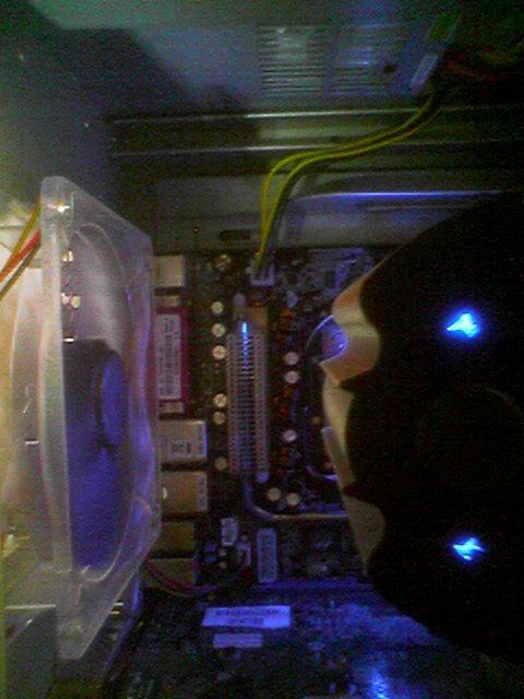

Bei Übertaktungsversuchen meines Speichers bekam ich bereits mehrfach eine CMOS CHECKSUM ERROR Meldung mit der Aufforderung das Bios per CD neu zu flashen! Das Flashen bringt allerdings keine Veränderung, die Meldung bleibt.
Abhilfe schafft das Abschalten des PCs für mindestens 30 Sekunden, am besten per Netzschalter. Danach kann man wieder starten und ins Bios. Das passierte mit Bios 1006 und mit aktuellen Beta-Bios 1008.
Noch einige unschöne Eigenarten:
Wenn man den Referenztakt/FSB irgendwo über 250Mhz getaktet hat, dann kann ich per AiBooster keine Veränderungen mehr am Takt oder Spannungen vornehmen, ohne das sich der PC nach Klicken auf APPLY sofort aufhängt. Nur QFan lässt sich dann noch umschalten.
Es spielt dabei auch keine Rolle, ob die Übertaktung bis in die höheren Regionen per AiBooster selbst, oder bereits im Bios vorgenommen wurden.
Die CPU-Spannung lässt sich zwar nur bis 1,55V regeln (laut ASUS-FAQ aufgrund von Prozessor-Limitierungen), entspricht bei mir dann aber realen 1,6V. Sobald man Cool & Quiet benutzt, schwankt die Spannung zwischen 1,536 und 1,552. Dabei geht die Tendenz eher Richtung 1,536. Unter Last geht die Spannung überhaupt nicht mehr über 1,536 und fällt zwischenzeitlich auf 1,52V ab.
Dadurch kann ich meinen Venice E6 3000+ unter C&Q nicht mehr so hoch übertakten, wie ohne C&Q, da die Spannung für einen stabilen Betrieb bei 2700Mhz nicht mehr ausreicht.
Der Nforce wird trotz Heatpipe tatsächlich noch heiß. Ich schätze aber dass es "nur" zwischen 50 und 60 Grad sind, da man problemlos einige Sekunden drauf fassen kann, ohne sich gleich zu verglühen. Dann wird es aber schon kritisch am Finger. :d
Für den Betrieb ist das sicher kein grundsätzliches Problem. Mir fiel aber auf, dass die Heatpipe und der Kühlkörper wesentlich kühler sind, da kann man problemlos den ganzen Tag anfassen. Das widerspricht nach meinem Verständnis etwas dem Konzept einer effektiven Heatpipe, die die Wärme schnellstens abführen sollte. Müssten die Temperaturen von Chip und Kühlkörper am Ende der Heatpipe nicht in etwa gleich sein, so dass der Kühlkörper immer nur wenige Grad kühler ist als der Chip?
Wie man auf dem angehangenen Foto sieht, bekommt der Kühlkörper bei mir ausreichend Luftstrom ab. Sowohl der 120mm Gehäuselüfter, als auch der 120mm Lüfter meines Cool Scraper CPU Kühler fegen über den Kühlkörper hinweg. Zudem bläst ein weiterer 120mm Lüfter unten durch den Festplattenkäfig direkt über den NForce-Chip hinweg.
Alles in allem dürfte der Chip also ruhig noch was kühler sein. Da es aber funktioniert, wesentlich leiser ist als ein Lüfter, und man beim Asus Board im Gegensatz zum Abit nicht auf den Parallel-Anschluss verzichten muss, ist es wohl noch die beste Lösung.
