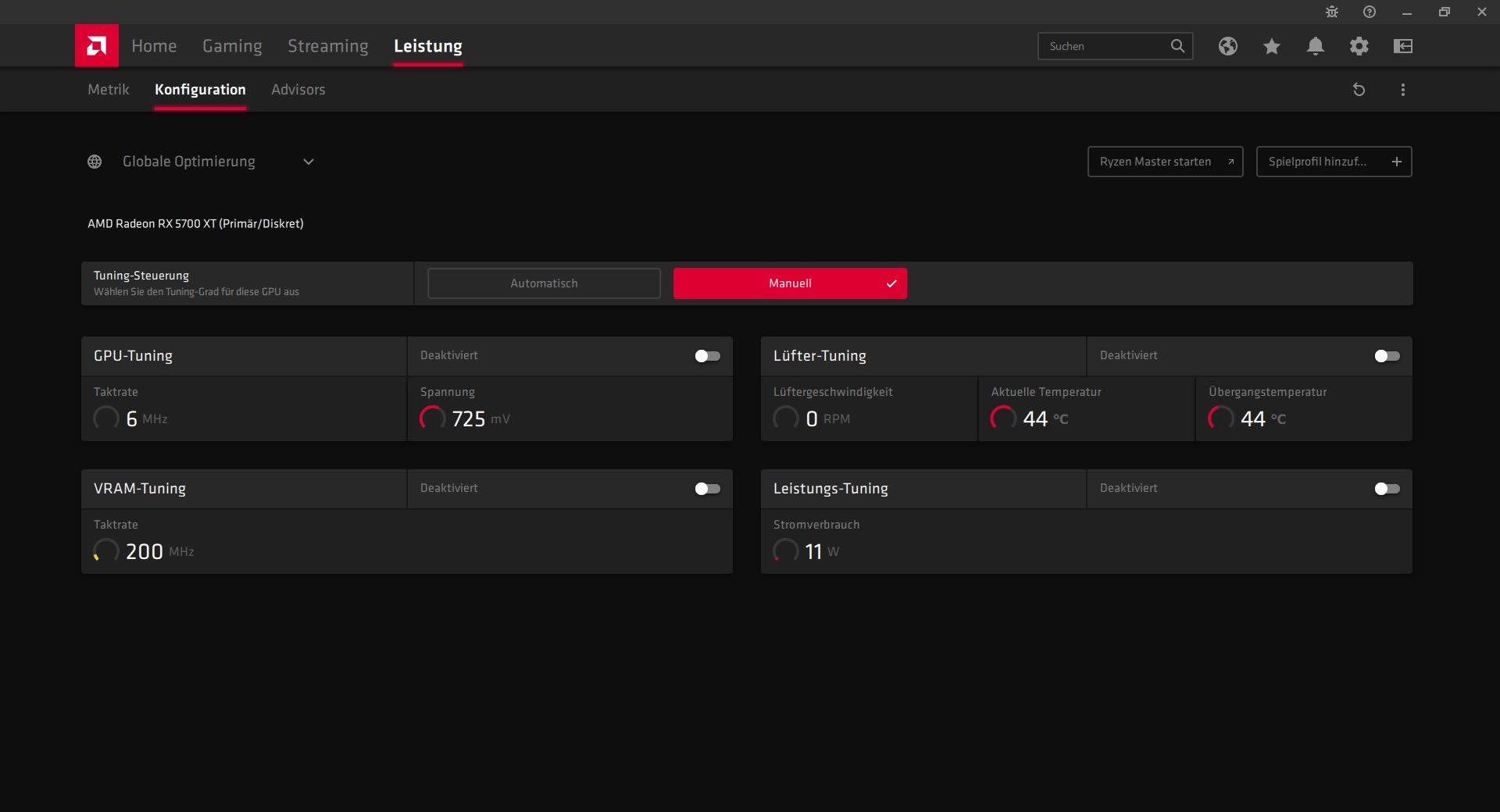

Witzig ist auch, dass meine GPU gerade auf 6MHz ist.
Verrückt jetzt habe ich auch die 6MHZ wieder, obwohl ich zu gestern nichts verändert habe :fresse:
