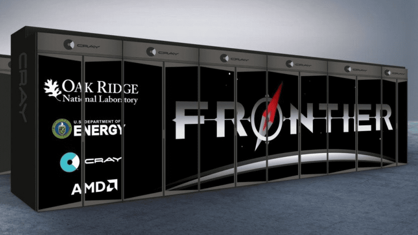

Ich denke einfach das kleine Unternehmen AMD, das sehr viel mehr als nur Grafikkarten entwickelt und ist einfach überfordert mit dem Wachstumsexponent. Sony und XBox wird gerade next.Gen auch Vorrang haben als Premium Kunden.
Es ist für die kleinen Kunden natürlich einfach scheiße, ich ziehe mal Parallelen zum Zweiten Weltkrieg ohne Politisieren zu wollen. Aber an zu vielen "Fronten"
Quelle: https://www.golem.de/news/frontier-...it-schnellsten-supercomputer-1905-141089.html
gleichzeitig tätig zu sein ist halt einfach zuviel. Ja die Treiber bei der aktuellen Generation sind scheiße, andererseits wenn AMD nix raus gebracht hätte, wäre Nvidia absoluter Monopolist.
