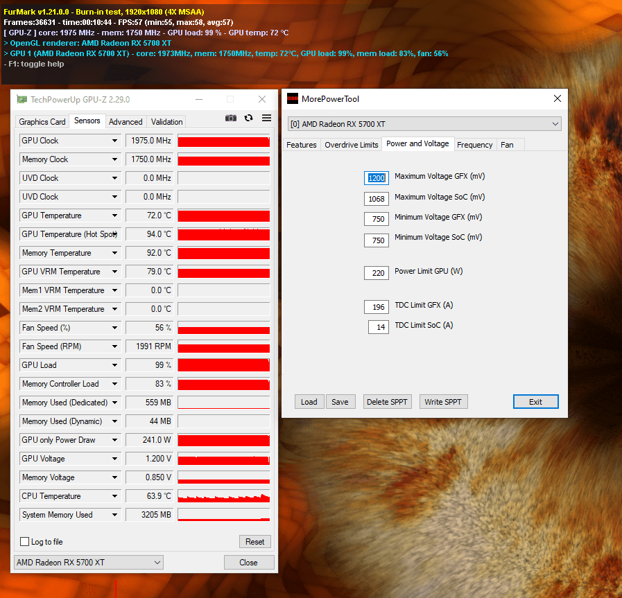

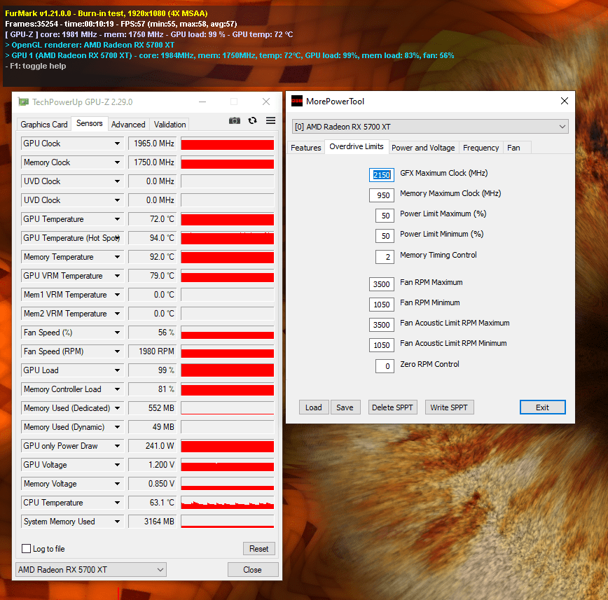

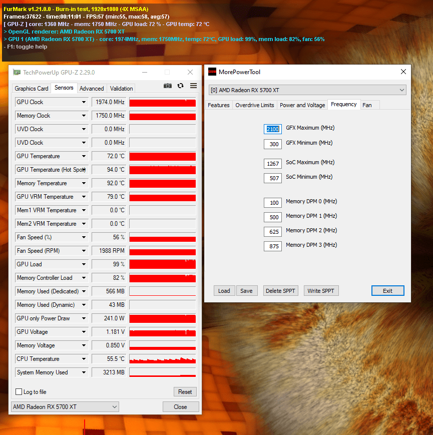

Ist das normal, das MPT wenn ich den Wert vom Max Volt SoC auf 1070 setze, das er mir den Wert nach dem Neustart vom PC auf 1068 setzt im MPT ?
Jetzt hatte meine Freundin keine Blackscreens mehr, jetzt bleibt das Bild einfach stehen. Die Animation von ALT+ TAB erscheint auch. Doch er wechselt nicht zwischen den Programmen hin und her.
STRG + ALT + ENTF geht, Task Manager lässt sich anwählen. Aber keine neuen Programme starten, da hilft auch nur ein Restart vom PC. -.-
Alles Standard, bis auf die 1068, da sollte aber eigentlich 1070 stehen aber das übernimmt er ja nach dem Restart irgendwie nicht.
Der verantwortliche Controller kann die Spannung nur in bestimmten Schritten umsetzen, daher wird mit 1,068 Volt der nächstmögliche Wert genommen. Die nächsten Werte darüber und darunter dürften 1,063 und 1,075 Volt sein.
