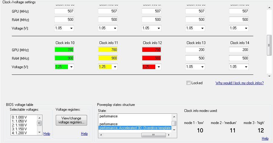

So Leute gestern ein bissl rumgeflahst und natürlich zerflasht. So wollte jetzt gleich wieder mim PC hochfahren (mit der zerflashten und einer zweiten 4870X2) aber das lässt der PC nicht zu (hängt beim Booten beim VGA-Bios). So nur wie kann ich das jetzt zurück flashen? Nur mit einer PCI Karte?
es gibt genug anleitungen wie man es macht, benutz erstmal die suchfunktion und belies dich erstmal, danach hast du garantiert keine fragen mehr.
Naja eigentlich weiss ich schon wie man flashen tut nur mein Problem ist einfach auch dass er beim Booten am Rampage bei VGA Bios hängen bleibt. Und das obwohl ich eine zweite pci-e Karte drinnen habe und nichtmal den Strom auf der zerflashten Karte drinne habe.
Hab das gleiche Problem....mittlerweile hab ichs aufgegeben...zerflasht = schrott....wenn ich flashe, steht da adapter not found....udn wenn er sie ned findet dann kann er auch nicht flashen :(
geh mal unter Voltage registers den letzten Zahlen wert mußt du erhöhen der ist normal für die 3D last Spannung nötig
Clock info 00 ist normal nur zum Booten nötig also zu Hoch ;)
Meine lebt wieder nachdem ich die Volt für den booting zu hoch gestellt haben. Ich dachte es war für den 3D Modus, okay man lernt drauß. danke :d
Also unter Voltage registers steht:
0x15 0x16 0x17 0x18
1.0125 1.0625 1.1625 1.2625
0x18 muss also für 3D sein...
Und diese Clock infos: 00, 10, 11, 12 haben alle die 1,26xxvolt standard eingestellt.
Welcher ist denn nun der richtige? 00 ist fün booting wie ich leider feststellen musste. Aber welcher der drei (10,11,12) ist der richtige? :o

Tja wenn ich mich richtig entsinne kann es auch bei mir sein dass ich in dem geflashten Bios die BootVoltage höher gestellt habe (1,3V). Wie hast Du deine dann wieder retten können?
Also ich hab mir eine 4850 gepackt und diese in den ersten PCIe Slot gesteckt und die kaputt geflashte 4870X2 in den 2. Slot/ anders herum ging es nicht.
Wollt dann erst das ganze mit ATIWinFlash zurück flashen aber soweit kam ich nicht, sowohl XP als auch Vista blieben hängen. Also 4870X2 wieder ausgesteckt und eine USB Bootfähige Startdiskette erstellt, darauf dann ATIFlash und das original Bios von der 4870X2. 4870X2 wieder rein und unter Dos wurden auch alle Graka angezeigt und konnte einfach zurück flashen. :)
USB Stick bootbar machen: http://www.techpowerup.com/articles//overclocking/vidcard/34/5
Hmm ok danke Dir. Werde ich dann mal probieren. Wenn ich fragen habe melde ich mich bei Dir noch per PM.
Hat ATI Flash dann von selber erkannt welches Bios sie auf Master und Slave flashen soll und das automatisch?
dort musst du drauf klicken dann den letzten wert so anpassen wie du magst :angel:
Danke, es klappt nun.
