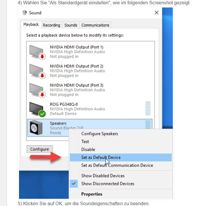

Ein Bekannter hatte auch die Samsung Soundbar an einer RTX 4080. Das muss man etwas an den Treibern spielen. Per HDMI
Die Treiber hast Du wahrscheinlich schon mit den Grafikkarten treibern zusammen installiert?
Evtl. musst Du es noch in den Soundeinstellungen umändern.
Funktioniert leider nicht. Der Anschluß wird zwar angezeigt aber kann nicht genutzt werden weil er nicht erkennt, das etwas angeschlossen ist.
Einfach das Bild Dublizieren.
So macht man das bei jedem AVR, wird bei der Soundbar nicht anders sein, sofern die Soundbar als Monitor erkannt wird.
Wenn kein Bildsignal anliegt, dann kommt da auch kein Ton raus.
Wenn das Ding allerdings nicht als Monitor erkannt wird (weil nicht erkannt wird, das etwas angeschlossen ist).... dann schwieriger.
Und hat es mit dem Dublizieren geklappt?
Mein Kollege sagte mir auch, dass man die Soundbar als zweiten Monitor in den Einstellungen "dublizieren" muss.
