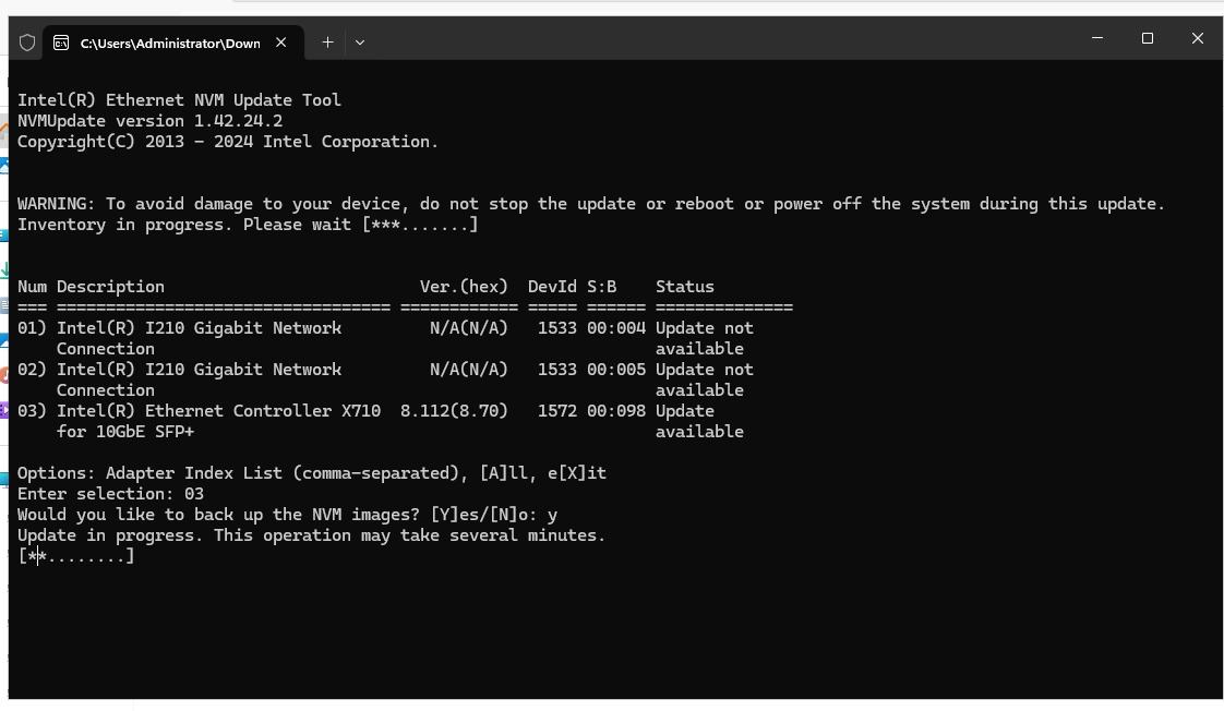

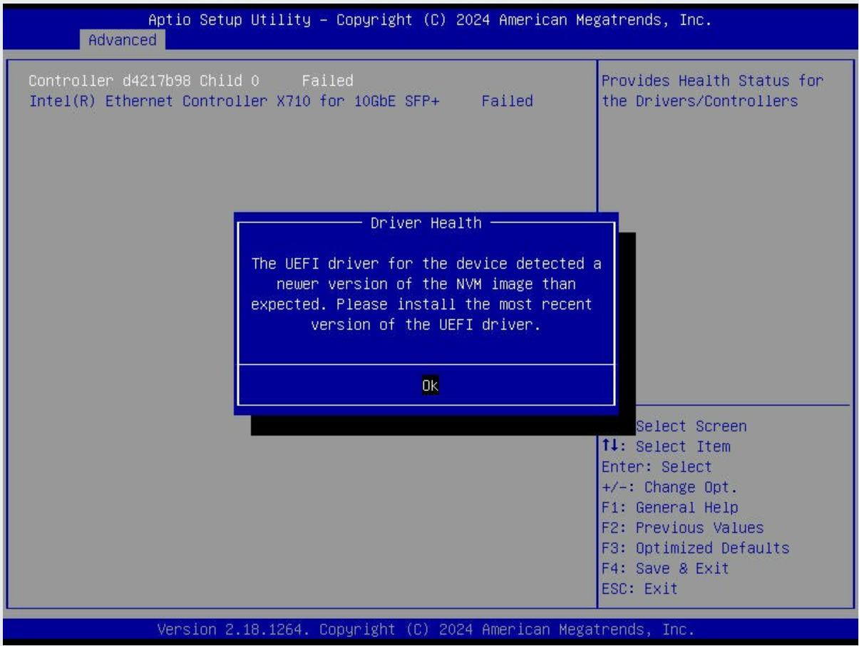

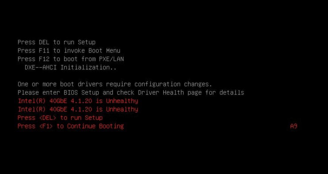

moin, Schwarmwissen gesucht: Hab das SM H11SSL-i Mainboard mit Epyc 7551P drauf, UEFI-Firmware ist die aktuelle 3.1
Netzwerkkarte habe ich mir eine Intel x710 gegönnt und das UEFI meckert darüber. Hab daraufhin die Firmware der Netzwerkkarte aktualisiert, aber ich bekomme die gleiche Fehlermeldung. Hat jemand eine Ahnung, was ich machen kann, damit das Brett ohne Bestätigung bootet? UEFI auch mal auf Werkseinstellungen gesetzt.

Keine direkte Antwort, aber kann man bei der Intel das "BOOT-ROM" nicht "wegflashen" oder zumindest ausschalten? Wenn es nicht auf der NIC geht, kann man bisweilen auch im Motherboard-BIOS die Firmware für spezifische PCIe-Slots deaktiveren.
