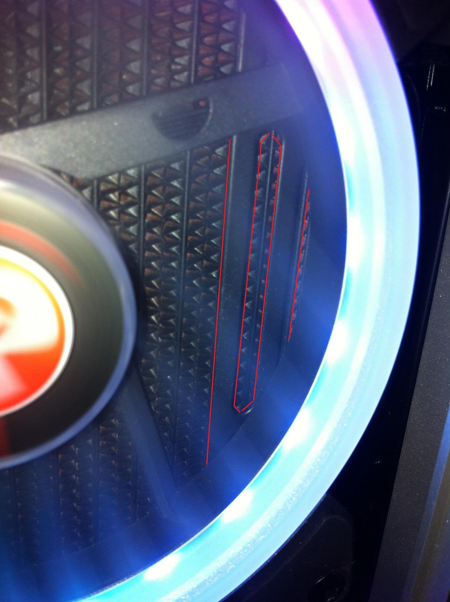

Jo .. erstmal schön ein paar Finnen verbogen bei der Dusch Aktion ... zum glück nur im Vorderen Bereich somit konnte
ich sie mit nem kleinen Schraubenzieher vorsichtig wieder grade stellen .. fühlten sich aber schon recht wabellig an sind aber nun
wieder grade.
Nun noch 2 mal mit Heißen Destilliertem Wasser auspühlen und dann ist aber gut. Bei den beiden Dusch Aktionen hab ich jeweils sicher
so an die 5 Liter oder auch mehr durchlaufen lassen mit einem recht hohen Wasserdruck.
.. Fertig ... zum schnelleren abtrocknen hab ich einen Föhn benutzt damit die Finnen schnell trocken werden.

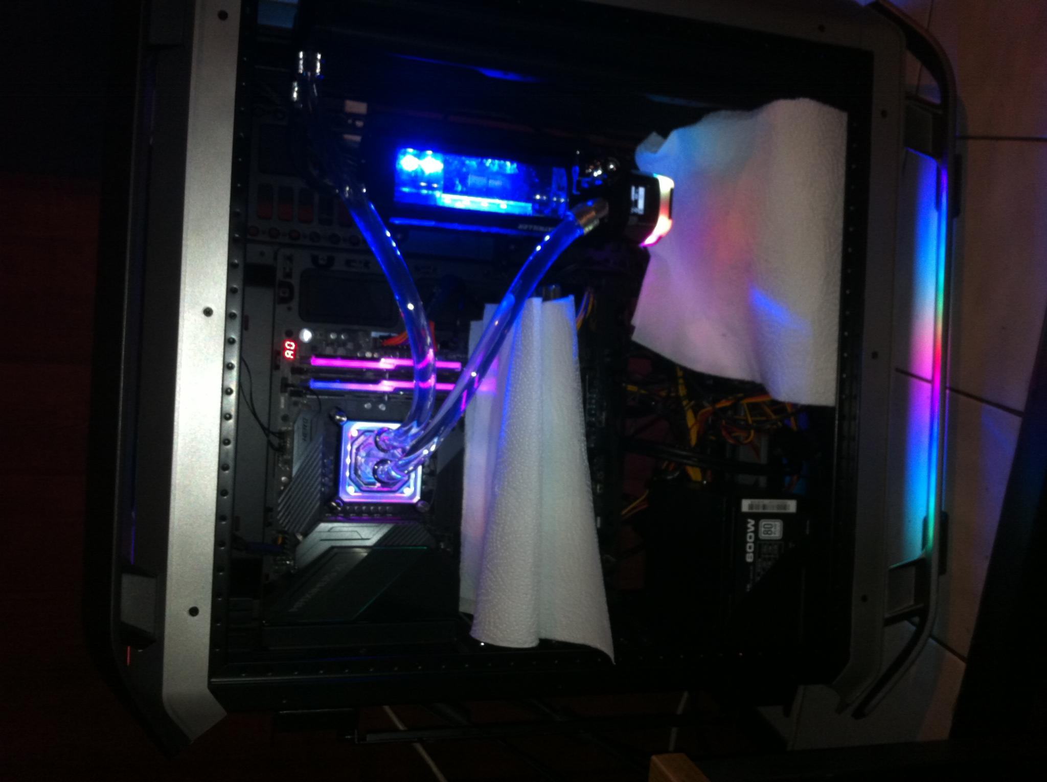

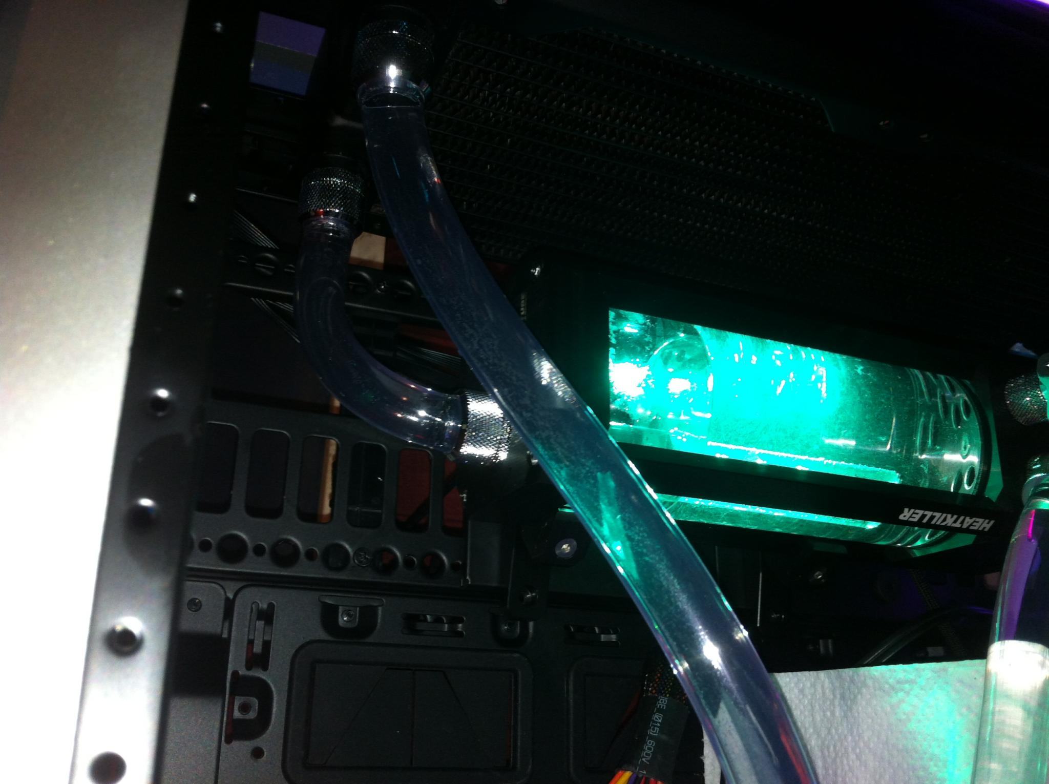

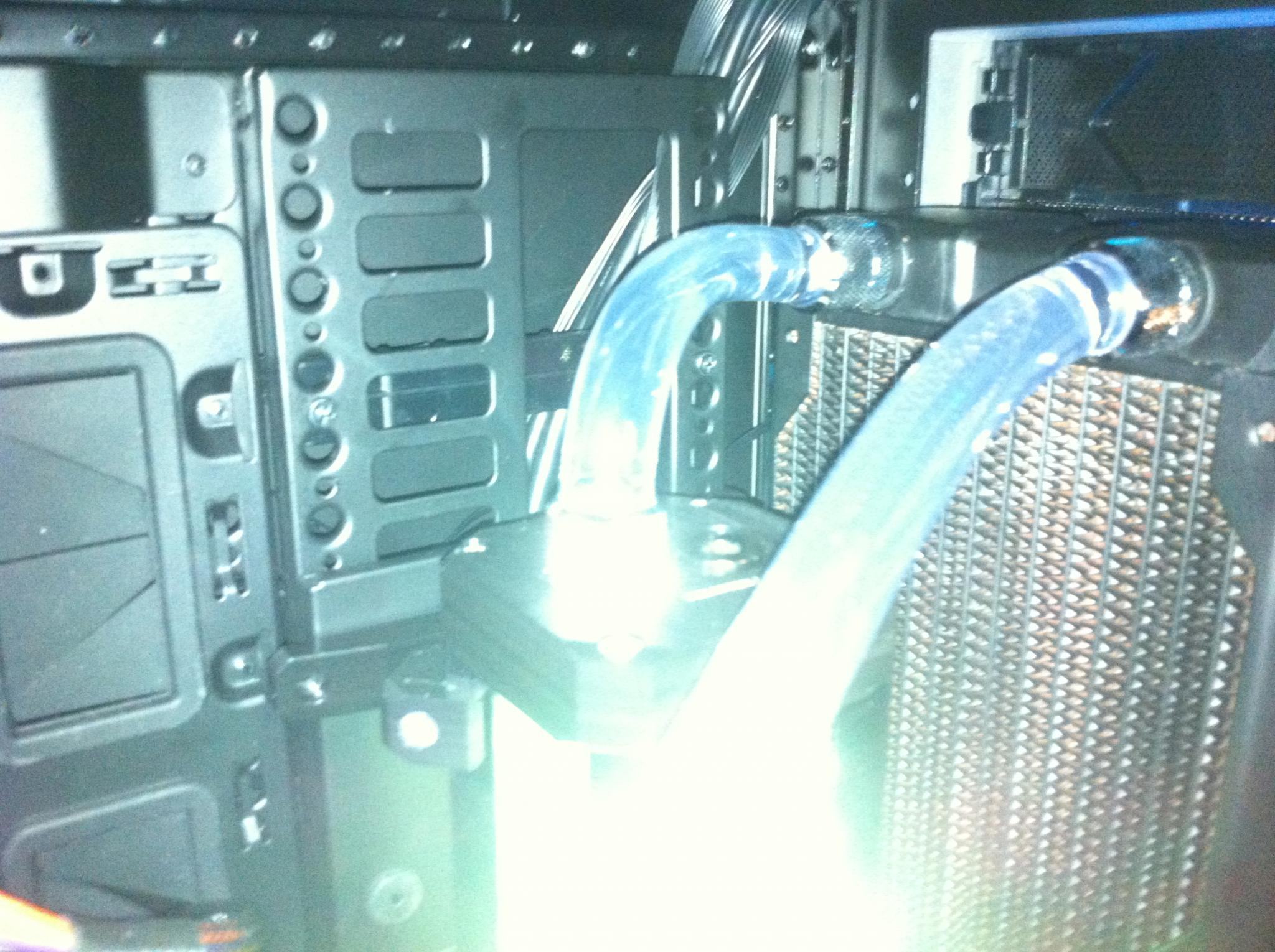

Sorgen macht mir noch etwas dashier :
Aber vielleicht ist das noch im Rahmen. Wollte eigentlich einen Winkel an den Radiator machen aber dafür ist ja der AGB zu weit oben.
Also wollte ich dann den Winkel am AGB montieren das währe zwar gegangen aber der Schlauch war dann schon arg am Limit mit
nehm 13/10 währe es vielleicht gegangen.

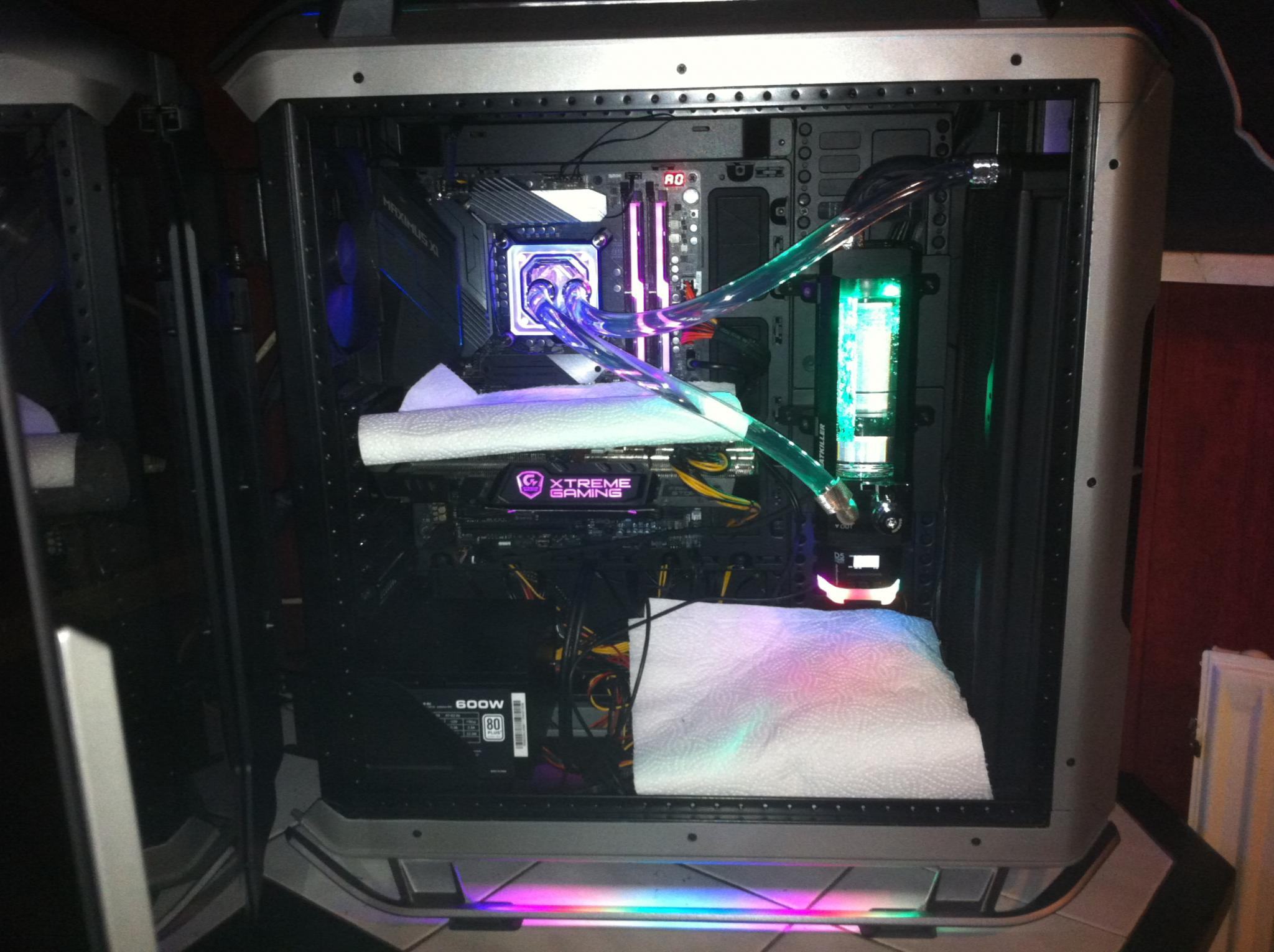

Ich sass nun Heute mit Radiator reinigung 9 Std drann .. er läuft momentan 1 std. im Windows bei 26,2 Grad Wassertemp.
Die Idle Temps sind 12 Grad kühler als mit meinem Noctua DH 15 allerdings bei Voller Pumpendrehzahl .. nehme ich jedenfalls an
muss mich da noch reinfinden. Display sagt jedenfalls 100 % und 4720rpm.

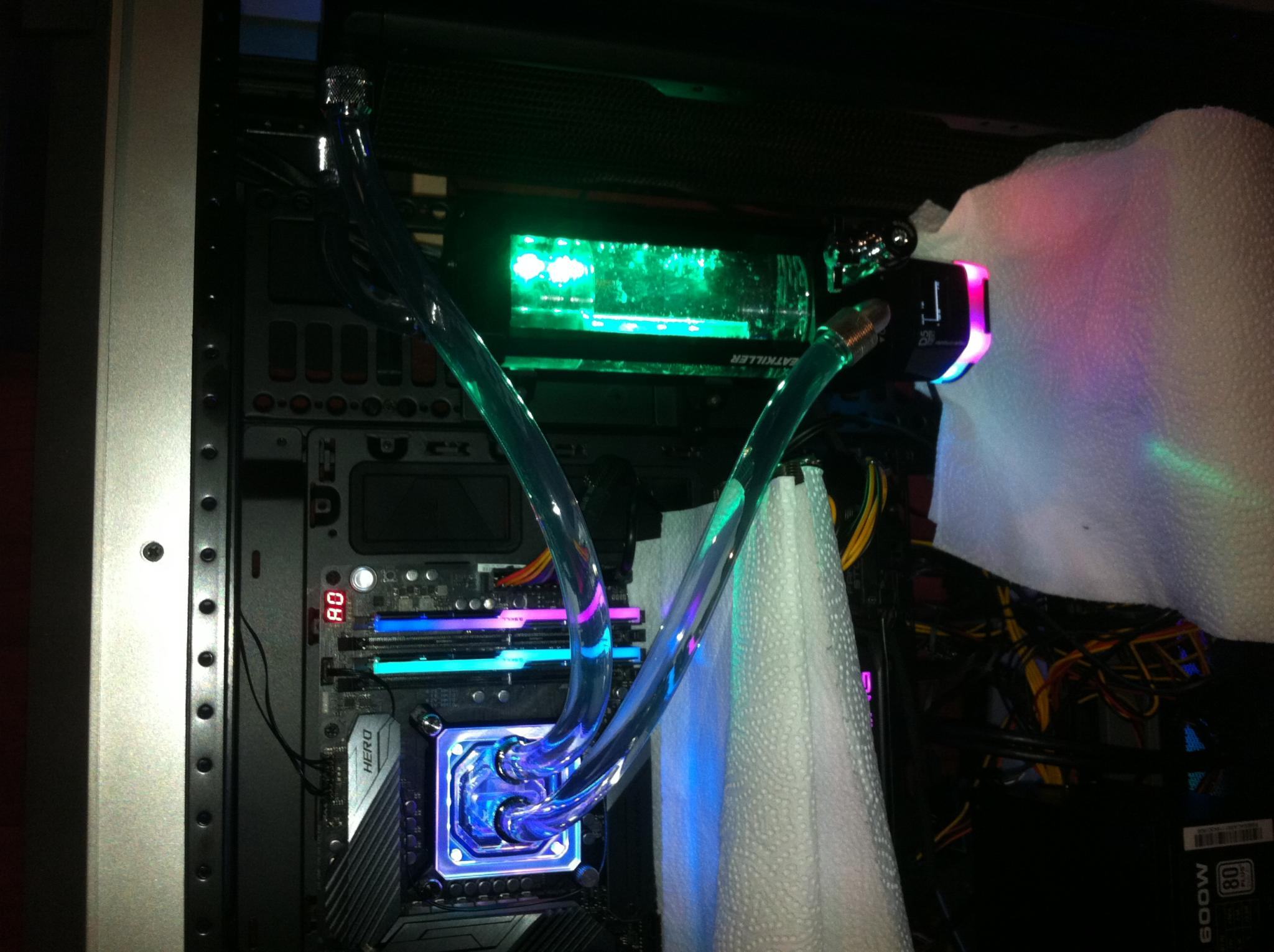

Hab noch sehr viele Wasserbläschen im System und eine größere hartnäckigere im CPU Kühler. Kippe das Gehäuse alle paar Min.
in alle Richtungen. Ist zwar schon besser geworden aber da ist noch zuviel Luft denke das dauert nocht etwas.
AGB ist oben bei der Befüllöffnung offen damit die Luft rauskann.
Wenn ich das Gehäuse kippe plätschert auch das Wasser im Radiator bzw wenn ich das Gehäuse dann wieder normal
hinstelle. Etwa 900ml sind im System werd aber nochmal nachgiesen da der Pegel um 2 cm gesunken ist und die AGB LEDs nicht
mehr ganz bedeckt sind und die blenden dann.

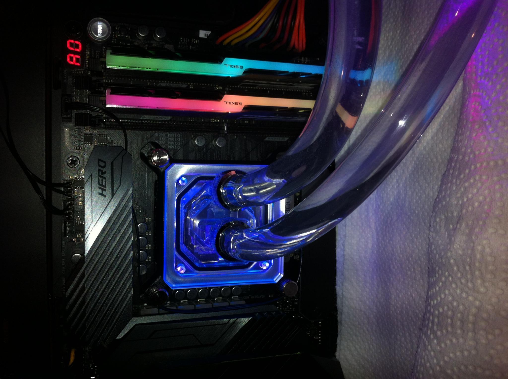

Velocity Backplate : Also es hat definitiv geholfen die Pins zu kürzen zumindest für mein Wohlsein. Auf der Gegenüberliegenden Seite
gibt es auch ein Paar Pins die unter der Gummimatte sind allerdings wird in dem Bereich kein druck von der Velo Backplate ausgeführt.
Selbiges gild auch für irgendein kleines Bauteil in der nähe der Pins wo das Extra Dreieck drauf liegt welches ich übrigens nochmal
an der Graden Seite kürzen musste da ein kleiner Lappen der Mainboard Backplate da etwas blockierte.
Es ist jedefnalls machbar den Velo auf dem Hero XI zu nutzen.

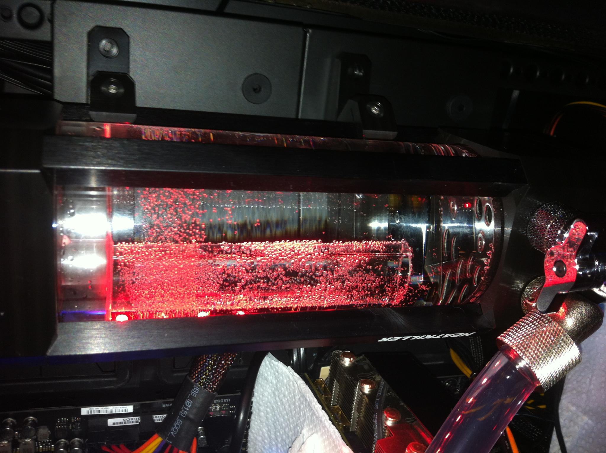

Ähm .. beim entlüften den AGB oben offen zu haben ist richtig oder ?
Die Große Luftblase im CPU Kühler ist nun weg .. hatte mal für einige Minuten den AGB zugemacht und dann war sie weg hab da nun
nur noch 10 so minidinger und 3 mittlere die sich auch kein bischen bewegen , die Große war ja zumindest am hin und her springen. AGB ist nun aber wieder offen.
AGB zu passt schon. Was auch hilft ist Pumpe mal ab und wieder anschalten. Und eben immer wieder kippen. Die kleinen Bläschen gehen mit der Zeit von selbst weg.

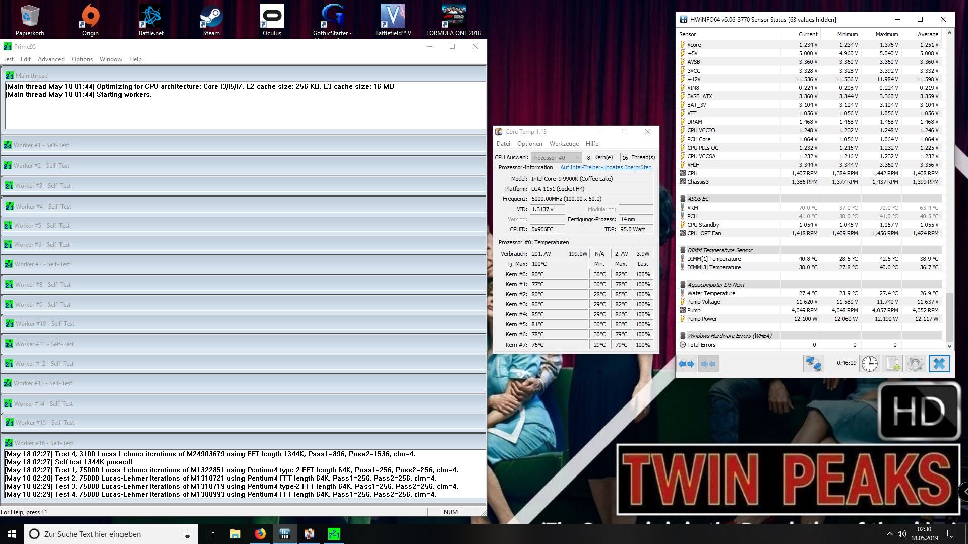

Ich hab heute Morgen noch 3 Gehäuse Lüfter verbaut und die Seitenteile vom Gehäuse angebracht das warn so 20 min wo der PC aus war.

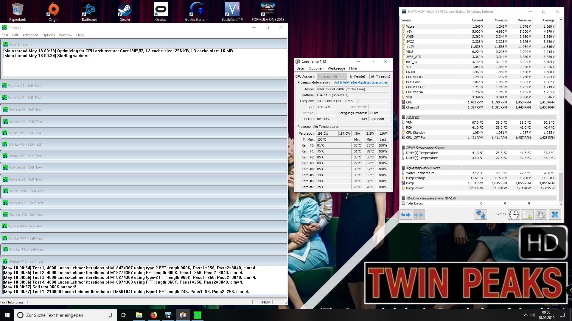

Als ich ihn dann wieder angemacht hab ging die Wassertemperatur auf 32 Grad nach 30 Minuten und das nur in Windows und es war
kalt im Raum. Wo mein PC offen war ohne Gehäuse Lüfter hatte ich nach 1 std nur 26,2 Grad.
Auch die Idel Temps der CPU sind angestiegen auf Noctua DH 15 Level. Nach Installation der Wakü hatte ich nach 1 Std Windows Idle
etwa 32 Grad CPU Temp. Jetzt mit geschlossenen Gehäuse mit insgesamt sechs 140mm Lüftern am PC bin ich bei 39 - 41 Grad bei einer
Wassertemeperatur nach 1 std von 32,7 Grad und steigend. Mit dem Noctua hatte ich im Idel 40 - 43 Grad bei der CPU
Hab heute morgen auch mal kurz Prime gestartet da gabs auch kaum ein unterschied zum Noctua DH15 mit dem hatte ich max 96 Grad
mit Wakü nun nach 10 min Prime 92 Grad und das wär sicher auch noch höher gegangen hätte ich nen vollen Run gemacht.
DH15 zu Wakü nur 2 - 4 Grad unterschied ist schon seltsam hätte eher gedacht das die Wasserkühlung um die 10 Grad kühler
bleibt als der Noctua DH 15. Jetzt hab ich also 700 Euro ausgegeben für 2 Grad weniger ?
Da stimmt doch was nicht das die Temperatur der CPU jetzt fast 10 Grad wärmer ist als in der ersten Stunde nach zusammenbau
wo ja auch noch mehr Luft im Kreislauf war als jetzt.
Haste gut zusammengebaut.Deine Temp steigt autom. mit der Wassertemperatur. Ansonsten bringt Durchfluss was solltest du aber genug haben, dabei drauf achten das sich AGB keine Luftblasen bilden durch starke Strömung, sonst hast du feine Luftbläschen im Wasser das ist dann schlecht.
Anpressdruck auf der CPU ist noch nen Faktor und ob du ne Beule oder Delle im HS hast, sowie wie gut du die WLP drauf gemacht hast, so wenig wie möglich soviel wie nötig.Zu wenig bringt höhere Temp´s zuviel auch.
Zu wenig ist meist schlimmer. Luftblasen im CPU Kühler macht auch richtig was aus.
Für 5Ghz nonAVX ist 92Grad schon echt viel.
Sind die Lüfter am Radiator richtig rum?
Eigentlich sollte es bei CPU und Wassertemperatur kaum einen Unterschied geben ob Gehäuse offen oder zu ist.
Ok .. aber nach 60 min sollte die Wassertemperatur erreicht sein hatte mal was von 30 min vorglühen gelesen bevor man
zb Prime testet. Und ich hatte ja feste 26,2 Grad Heute Morgen da ist nichts mehr gestiegen erst nach dem das Gehäuse
zu war. Und genau da liegt das Problem :-) Bin nämlich grad auf 35 Grad CPU wieder runter und fallend , auch die Wassertemp.
fällt. War eben auf 33 Grad und nun bei 28 Grad und fallend.
Es liegt an der Gehäuse Front des Cooler Master 700M die Seitlichen Luftschlitze sind zu wenig Fläche
um genug Luft durchzulassen. Hab das seit 10 min runter und nun fallen die Temps wieder.

Im AGB sind haufen weise kleine Bläschen seit dem ersten Anschalten sehr viele davon am Steigrohr wo das
Kalte Wasser reinfliest. Einige an der Glas Wand und ein paar am AGB Boden und einige schwirren umher.
Anpressdruck auf der CPU ist schon ok denk ich .. ich hatte da angst noch fester zu ziehen das ist eine sache
wo ich immer schiss hab auch beim Noctua war das damals so.
Wärmeleitpasste nutze ich die Thermal Grizzly Kryonaut und hab ich mit dem aufsatz relativ gut verstrichen
nicht perfekt aber wird ok sein denk ich.
Die Luftblasen im CPU Kühler werden auch langsam weniger .. ein paar kleine sind weg und von den 3 Mittleren sind nur noch 2 da.

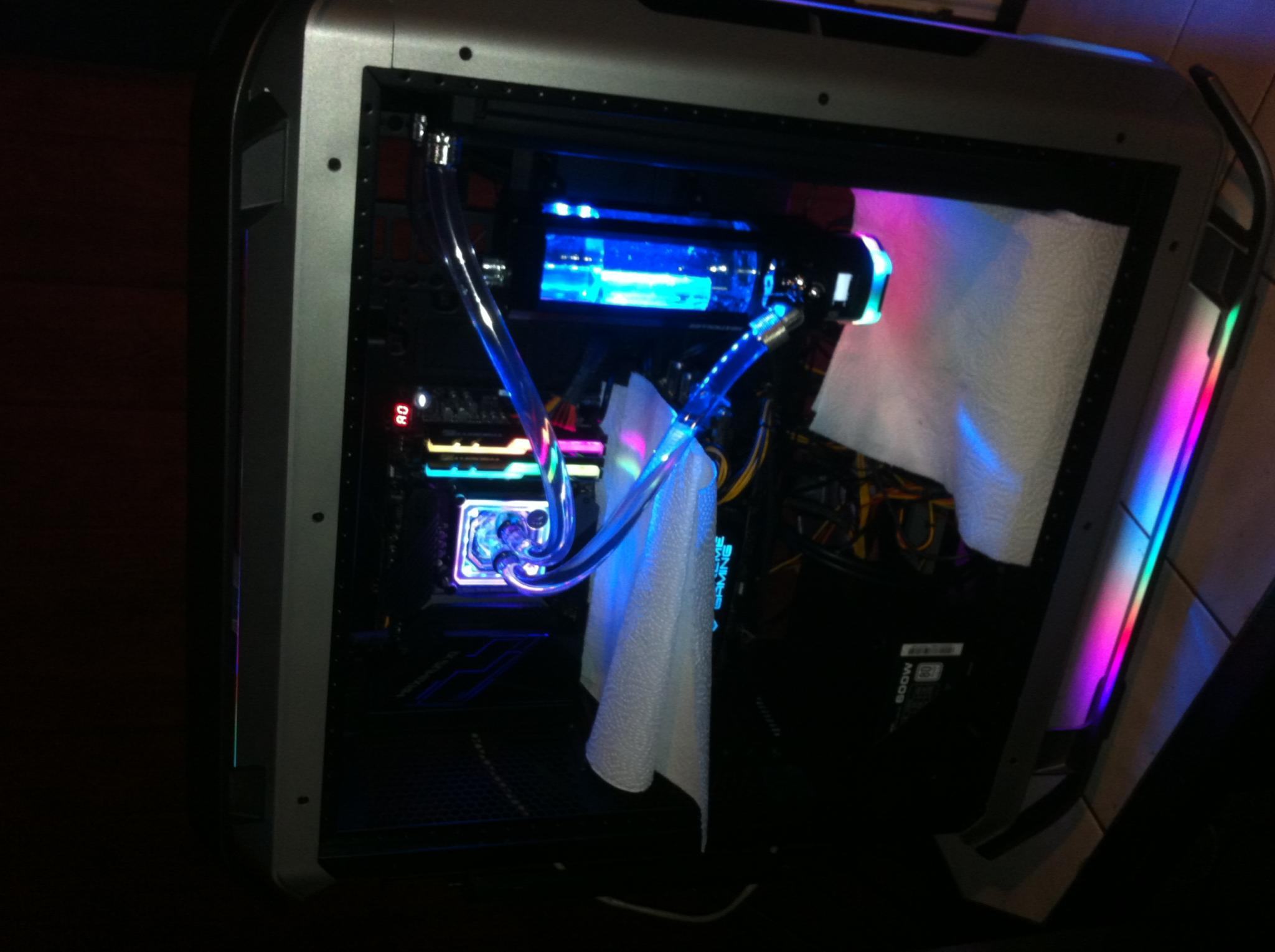

P.S : Warum sind die Fotos hier immer umgedreht ?
hab nun mal das Handy schräg gehalten mal schauen ob das was bringt.
Ok liegt daran :-) Hab das auch entlich mit dem Fokus bzw Bildschärfe geschnallt.

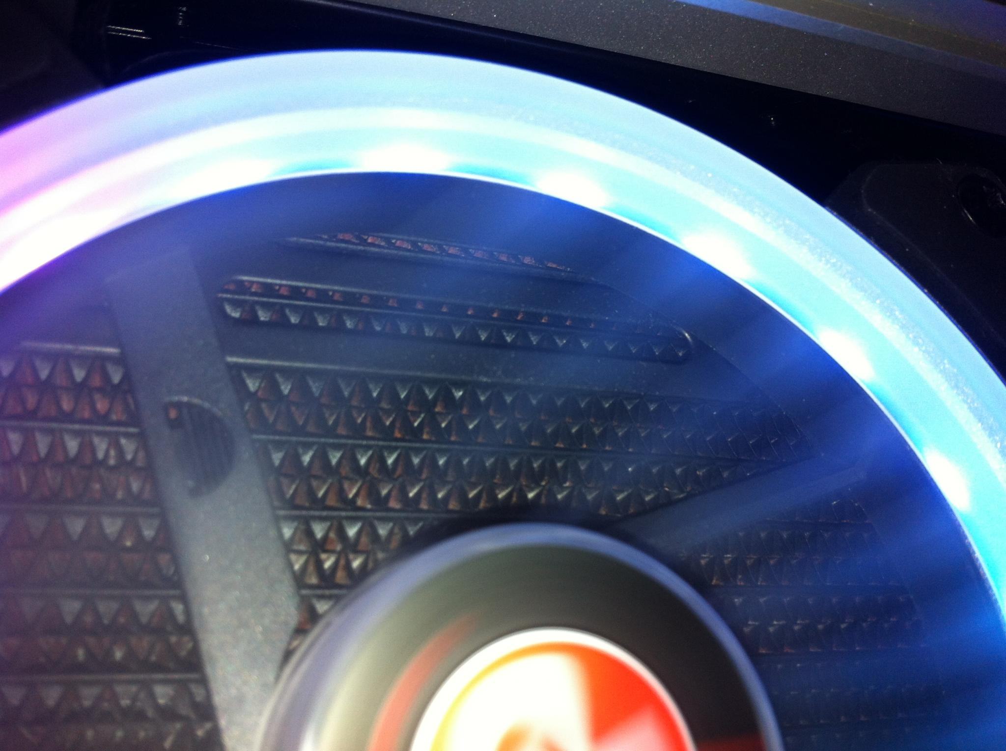

Radiator Lüfter : Ich hab aus irgendeinen Grund bei 2 Lüftern 100 Umdrehungen verloren und bei einem 50 umdrehungen.
Ich hab die IRIS 14 Rainbow RGB LED 1.500 Umdrehungen. Als ich die als Gehäuse Lüfter verbaut hatte mit dem Noctua konnte ich sie
alle 3 bis auf 1.450 Umdrehungen hochstellen mit der Asus AI Suite da hatte ich alle 3 als Gehäuse Lüfter angeschlossen.
Jetzt hab ich 2 oben als CPU und CPU Opt. Lüfter angeschlossen und die gehen nur noch bis 1.350 Umdrehungen und
der einzelne den ich als Gehäuse Lüfter angeschlossen hab geht bis 1.400. Hab auch schon 2 mal die Lüfterabstimmung
mit dem Asus Tool gemacht brachte nichts. Wo sind die Umdrehungen hin ?
Hab jetzt nochmal mit der Mesh Front für 10 min einen Prime Costum Run gemacht. Lüfter und Pumpe auf anschlag wie auch heute Morgen.
Wasser ging in der Zeit auf von 22 auf 25 Grad hoch und die CPU mit 200 Watt bis max 85 Grad wo ich mit dem Noctua schon 96 Grad hatte
und heute Morgen 92 Grad mit der Wakü und anderer Front. Ich hatte mit 10 - 15 Grad weniger gerechnet bei dem Umstieg von Luft auf Wasser
und in dem Bereich bin ich auch :-)
Jetzt muss ich nur noch meine CPU nochmal neu ausloten am WE und vielleicht komm ich noch etwas tiefer mit den Temps und mit der Voltage.
Bin erleichtert das ich das Temp Problem nun lösen konnte und das Geld nicht umsonst ausgegeben hab :-)

Ja also die Luftblasen musst du los werden. Die Frage ist ob die durch den Druck der Pumpe entstehen dann könnte nen Schwamm im AGB helfen.Wenn du das Problem los bist must du halt den PC halt immer hin und her kippen um die im CPU kühler loszuwerden, kannst den auch in beide Richtungen mal hinlegen.
1,41V Bios ist echt viel bei LLC5, da hast du nicht viel Glück gehabt, es wird bestimmt etwas weniger wenn alles passt.
Als erstes musst du aber die Luftblasen im AGB loswerden, die saugt er sonst mit an.

Also die Luftblasen im CPU Kühler sind so gut wie weg nur noch ein paar micro
Bläschen die man mit dem Auge fast garnicht mehr erkennen kann davon hab ich
da noch etwa 20 - 25 stück die sind aber fest und bewegen sich nicht.
Im Schlauch ist auch alles ok da fliesen keine Blasen mit .. nur der AGB ist halt Prope Voll
wie man auf dem Bild sieht. Die wirbeln nun auch nicht mehr umher sondern kleben nun fest
an der Glaswand und am Steigrohr. Ganz selten treibt eine mal nach oben. Auch das Blubbern
im Radiator beim kippen von Gehäuse hat sogut wie aufgehört.

Hab heute mit dem Prime testen angefangen und hatte während des Tests probleme
wo ich sie sonst nicht hatte zb bei einem K Wert der im RAM Bereich lag , 800K oder so wars glaub ich.
Auch beim Booten des PCs gabs bei jedem Boot Qcode b1. Manchmal wenn ich Werte im Bios
geändert hab ist er dann hochgefahren ohne Meldung.
Ich erinnert mich das ich ja den RAM ausgebaut hatte um den CPU Kühler zu montieren.
Tja genau daran lag es ... der RAM war oben nicht ganz drinn im Sockel. Sowas hatte ich noch nie.

Hätte ich das Bracket nicht zwischen Lüfter und Radiator kämme ich vielleicht mit den Temps noch ein Stückchen weiter runter.
Da das Bracket mir etwas Aufprallfläche der Luft wegnimmt :
Links Mittig ( Rot Makiert ) die 2 Vertikal Streben. Das sind halt die Schlitze bzw eben Streben vom Bracket wo man die Lüfter dranschraubt.
Die blockieren mir leider etwas den Luftstrom aber geht halt nicht anders.

Beispiel für die Temps von jetzt grade, Teste nochmal 1.4v :
Naja ich kann jetzt leider die Temperaturen schlecht einschätzen. Ich hab zwar bei Prime ca. 55°C maximal, aber man kann halt deine CPU nicht mit meiner CPU vergleichen. Die 9900K sind ja sowieso ziemliche Hitzköpfe. Deine CPU zieht bei Prime über 200W, bei mir nur 120W, deine ist verlötet, meine geköpft mit Liquidmetal. Dafür laufen deine Lüfter sehr viel schneller, als bei mir (bei mir im Idle ~700RPM und unter Last ~850RPM). Lange Rede, kurzer Sinn...ist überhaupt nicht vergleichbar. Würde aber sagen deine Temperaturen sind gut.
Beim 2ten Anlauf hats nun auch mit 1.4v CPU Voltage gereicht den Prime Costum Fulll Run
zu bestehen : Noctua DH 15 brauchte ich 1.415v nun also 1.4v mit Wakü .. etwas hats also doch gebracht.
Beim ersten Versuch mit 1.4v hatte ich nach 30 min Prombt nen Blue Screen und bin dann gleich auf 1.405v der ja auch erfolgreich war.
Dieses mal mit 1.4v gings durch. Hab auch das Gehäuse
komplett aufgemacht und eben die Mesh Front abgemacht für mehr Luft für die Radiator Lüfter.
Ich werd nochmal ne Stufe niedriger gehen auch wenn er da vorhin nach 35 min nen WHEA Error hatte aber ich schaumal.
Danach werd ich nochmal ohne RAM OC schauen. Damals konnte ich mit 1.35v durch nen Prime Costum Run kommen ohne RAM OC

Edit :
Okay da scheint wohl doch noch was zu gehen :-)
1.395v , 45 min Full Costum , 0 WHEAS
Das ist schonmal eine Verbesserung von 200mv mit Wakü gegenüber meinem Noctua DH15
