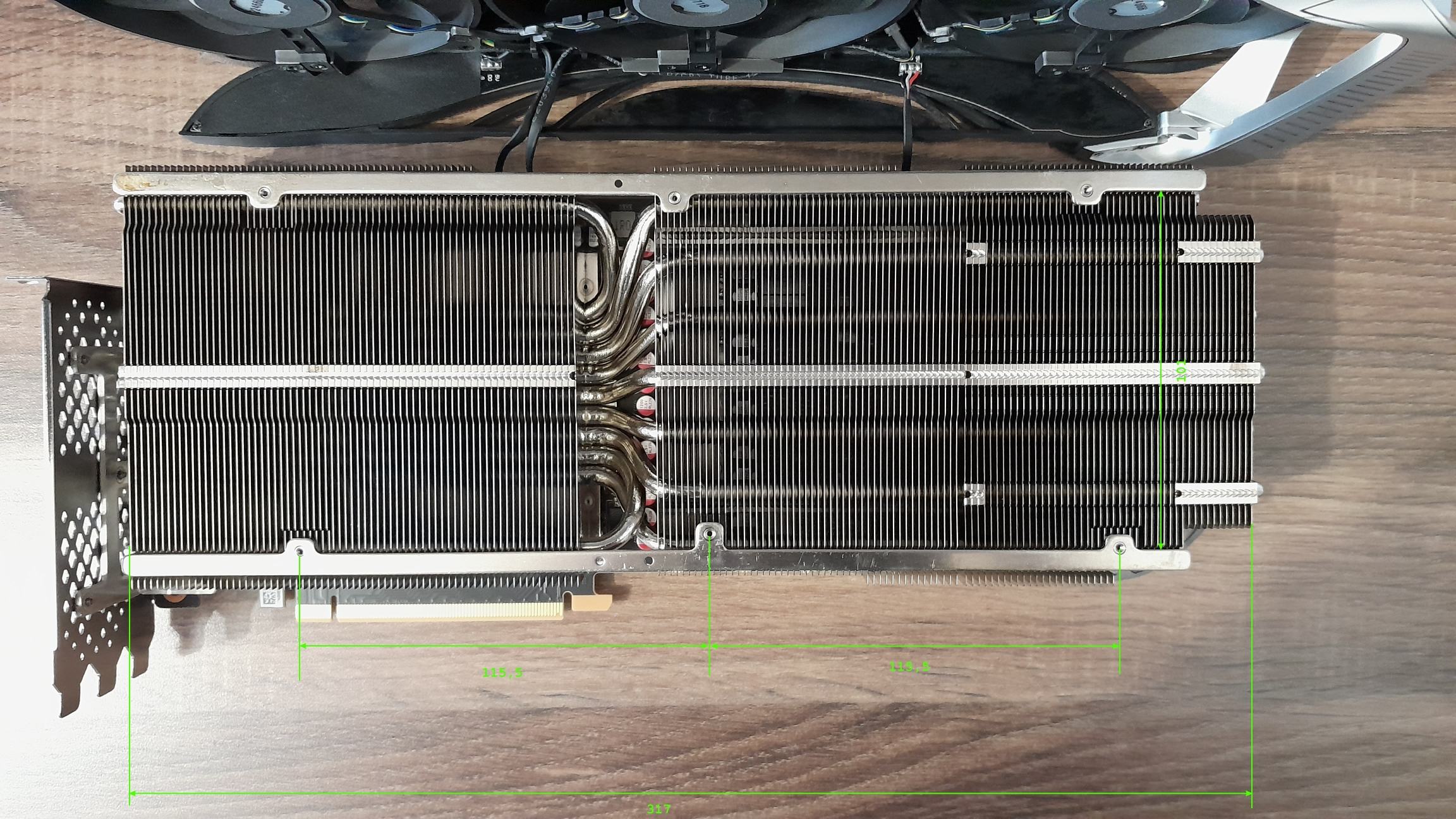

Bei der 4080 könnte, wie bereits oben geschrieben, der Kühler tatsächlich ein anderes Lochbild aufweisen. Magst du den Shroud mal entfernen und zumindest ein Maß nachmessen und mit meinem Bild vergleichen? Bei Unterschieden würde ich dann den Datensatz dafür anpassen.
Ich habe mal mehrere Maße genommen und auf dem Foto eingetragen. Nagel mich aber nicht auf einen halben Millimeter fest. Für genaueres Messen fehlt mir das passende Werkzeug :)
Die Abstände der oberen Bohrungen sind identisch mit denen der unteren Bohrungen.
Danke! Damit ist die Kühlergröße zur 4090 identisch. :bigok:

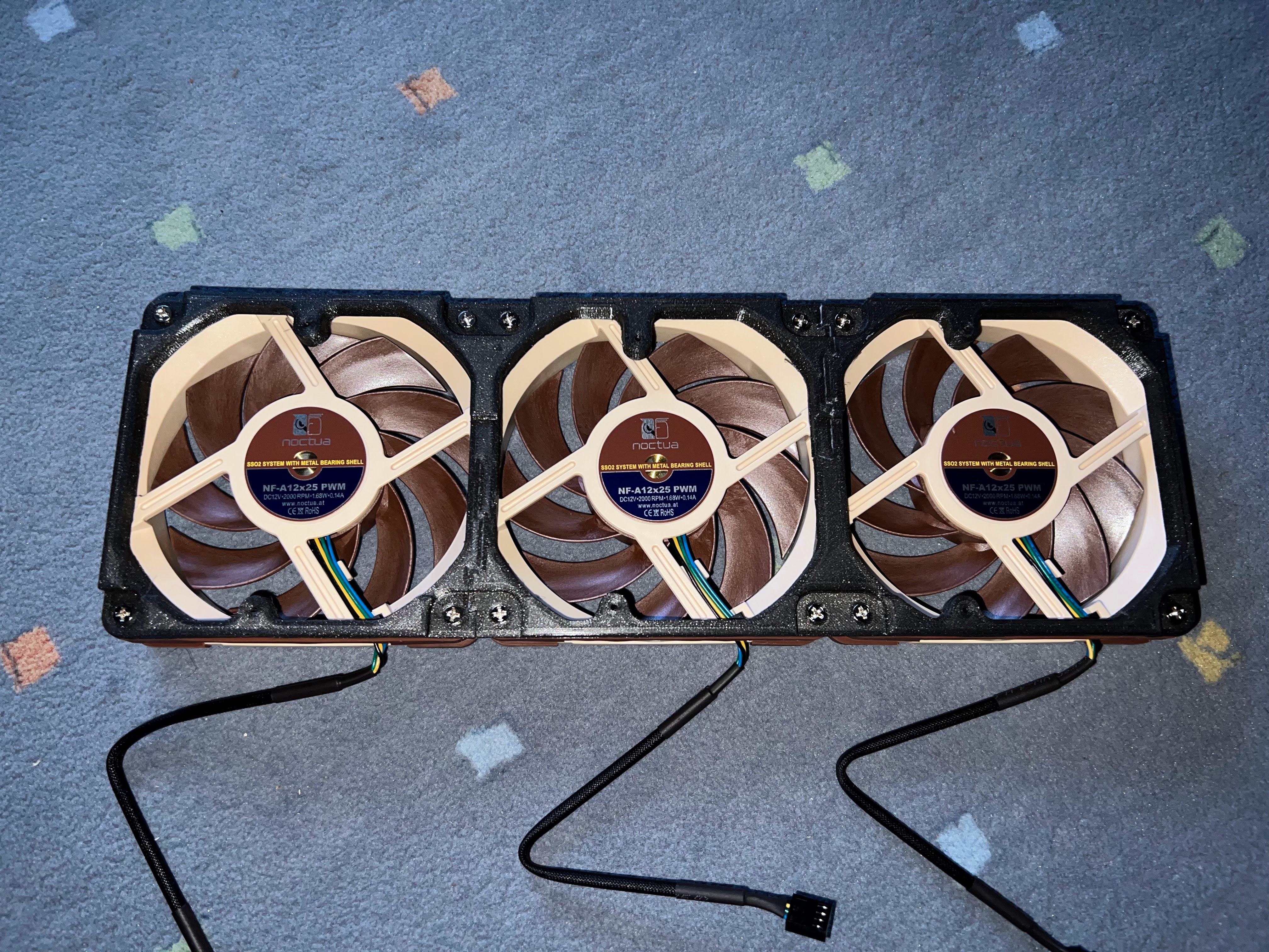

Hier meine Zotac 4090 NOCTUA Edition 8-)
Mit geschlossenem Gehäuse unter meinem Schreibtisch unhörbar und Temperaturen sind 1:1 die
gleichen wie Original, getestet mit 20min Port Royal Custom (Loop und alles auf max, GraKa zieht durchgängig um die 400W).
Auch nach ca. einer Stunde Portal RTX kommt auf 1 Grad genau die gleiche Temperatur wie Stock raus.
Da die Original Lüfterkurve bei mir nie über 31% ging und sie das auch bei den Noctuas so belässt,
hätte ich noch etwas Luft nach oben, ab ca. 38% werden die Lüfter (bzw. das Luftrauschen) langsam hörbar,
damit sollte das ganze noch ein paar Grad kühler werden.
Umbau mit dem Rahmen und Adapterkabel von @BIRNE21 und 3x Noctua NF-A12x25 PWM.

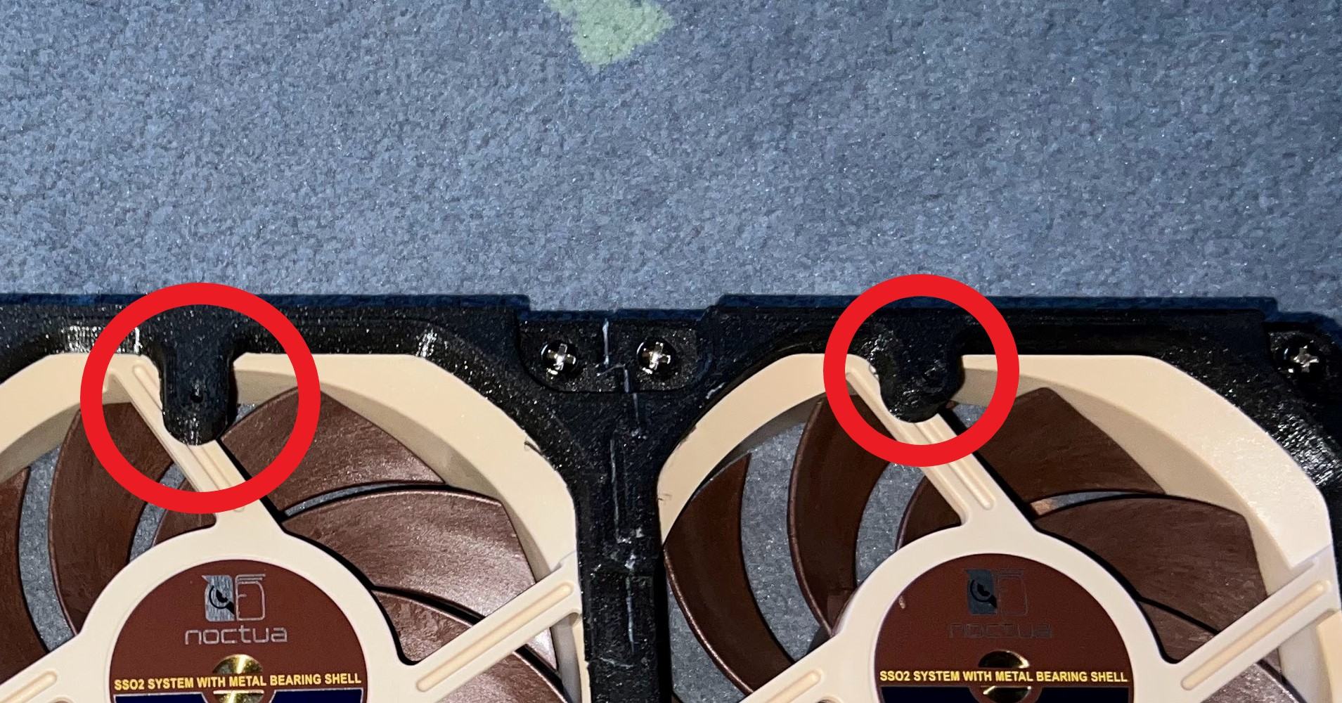

Ein kleiner Stolperstein, die Halter der Noctua-Lüftermotoren laufen direkt über zwei der Schraubpunkte
des Halterrahmens und müssen etwas ausgeschnitten werden.
Ansonsten alles perfekt, mein Fehler war nur das ich erst die Lüfter auf dem Rahmen montiert hatte
und erst dann die kleinen Schrauben für die Montage auf der GraKa in die Schraubpunkte stecken wollte.
Ging zwar mit Pinzette, aber fürs nächste mal, zuerst die kleinen Schrauben einfädeln und dann die Lüfter
montieren geht deutlich einfacher :rolleyes2:
Hier ein kleiner Vergleich bei verschiedenen Lüfterstufen und offenem Gehäuse.
Wichtig ist hier eigentlich nur der Vergleich bei 30%, Noctuas unhörbar, Laufgeräusche
des Todes bei den Originallüftern.
Fazit: Geht einfach und schnell umzubauen, kein Rattern mehr von den Lüftermotoren,
in meinem Fall jetzt unhörbar, keinerlei Nachteile festzustellen.
Danke an @BIRNE21 für die Druckdaten!

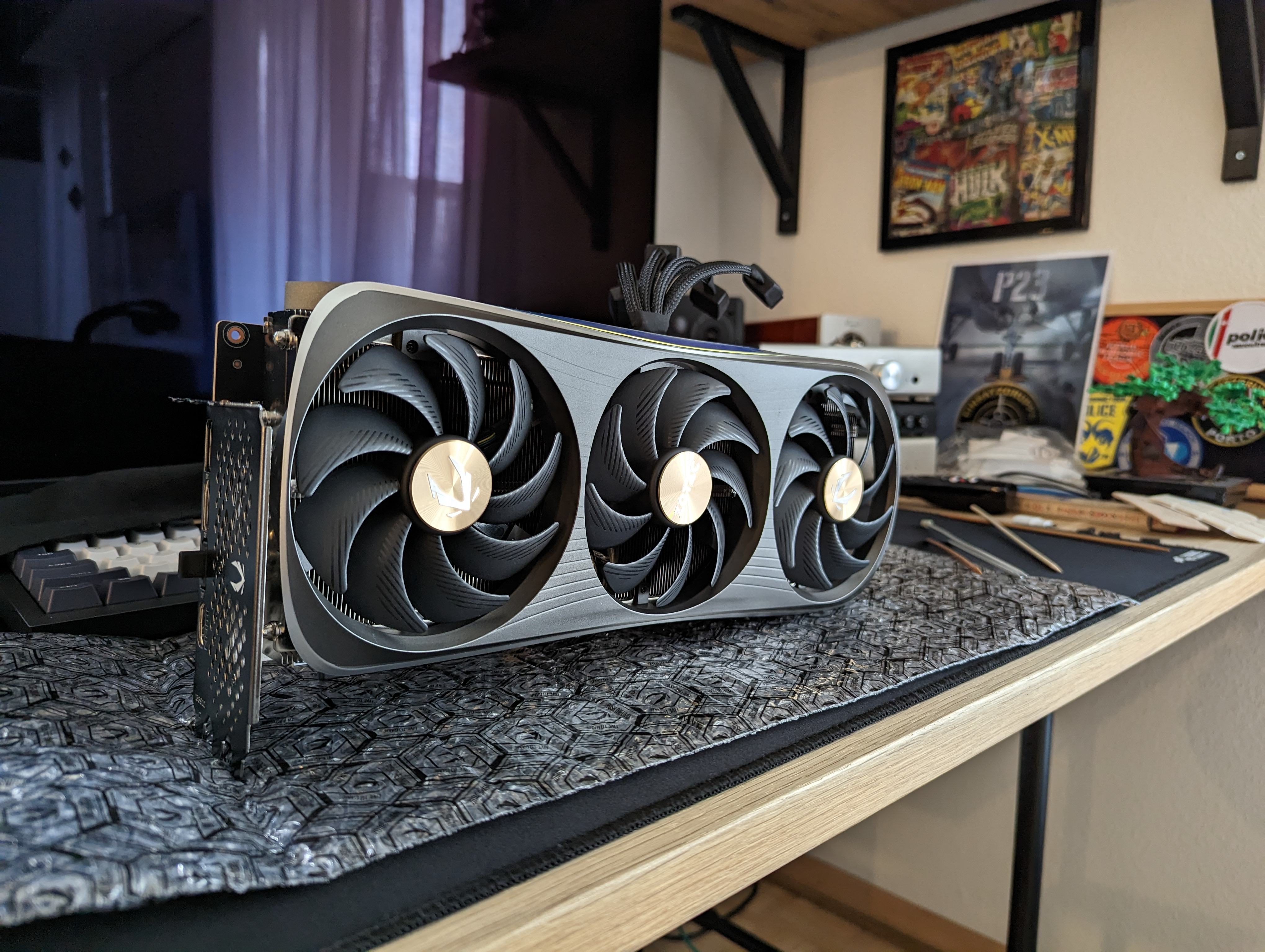

Ich habe mich nun auch an den Umbau gewagt! Ich möchte an erster Stelle BIRNE21 für das Erstellen und Bereitstellen der Druckdateien danken!! :)
Ich hatte mich aufgrund des Rasselthreads eigentlich auf eine Gaming OC von Gigabyte eingeschossen und diese auch vorbestellt. Dann habe ich diesen Thread hier entdeckt und die Gigabyte gleich storniert. Auf der AMP habe ich nun dank dem Rahmen drei Phanteks T30 verbaut.
Um die Stock-Lüfter mit den Phanteks vergleichen zu können, habe ich die Karte vor und nach dem Umbau auf 3100 mhz bei 1.1v bertaktet und TW3 mit nextgen Patch laufen lassen. Bei ca. 480w Verbrauch lag die Temperatur mit den Stock-Lüftern bei 68 bis 69 Grad, wobei die Stock-Lüfter mit knapp 1600rpm drehten. Die Phanteks benötigen für die gleiche Temperatur lediglich etwas mehr als 1000rpm. Bei einem Verbrauch von 350w lässt sich die Karte mit den Phanteks problemlos mit 800rpm kühlen und mit UV sind wahrscheinlich auch 600rpm drin. Leider hatte ich noch keine Zeit, um die Karte zu undervolten.
Die Stock-Lüfter sind meiner Meinung nach bereits bei minimaler Drehzahl störend. Die Lüftermotoren sind dabei die eigentlichen Krawallmacher. Kein Vergleich dazu die Phanteks. Bei 1000rpm ist lediglich ein Rauschen der Luft zu hören, ansonsten sind sie absolut frei von Nebengeräuschen. Die Karte ist nun so leise, dass ich das Rasseln der Spulen wahrnehmen kann. Zuvor wurde dieses durch die Geräusche der Lüftermotoren übertönt. Das Rasseln hält sich aber absolut im Rahmen und ich kann es aus dem geschlossenen Gehäuse nicht heraushören (ich bin sowieso der Meinung, dass jede Karte zu einem gewissen Grad elektrische Geräutsche von sich gibt, die Frage ist nur, ob störend oder nicht). Ich bin sehr zufrieden mit meiner Karte und kann den Umbau nur empfehlen :)
