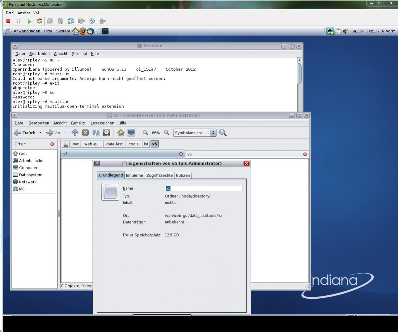

Mit
su -
password
nautilus
hate ich es schon probiert und da kommt dann folgende Fehlermeldung: "Could not parse arguments: Anzeige kann nicht geöffnet werden:"
gksudo kennt OI nicht, aber mit
sudo nautilus
funktioniert es.
Woran das jetzt wieder liegt...
Bei mir führt
su
nautilus
und sudo nautilus
zum gleichen resultat (läuft). So sollte es eigentlich sein.

Ja, ja ich bin Schuld. :heul:
Ich habe "su -" eingegeben, um die Rolle root zu bekommen.
Ohne "-" gehts.
Und nein ich hab nicht mit WinSCP gearbeitet, sondern so wie ich oben beschrieben hatte.
Sieh selbst, Ordner ist leer:

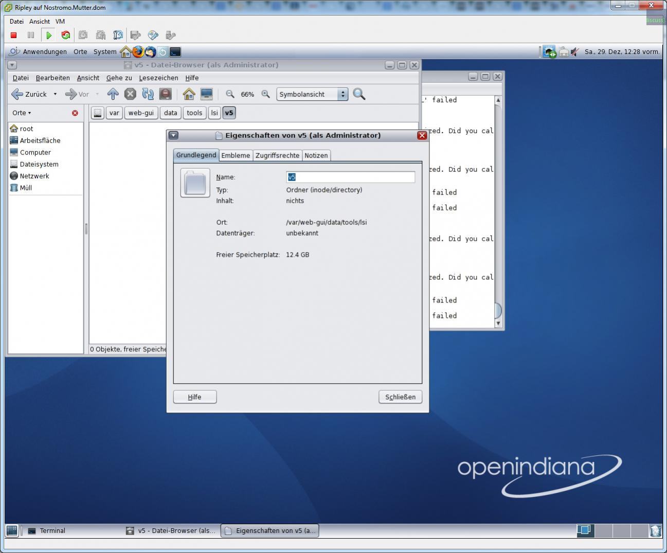

Ich hab gerade ein update auf deine neueste Version vom 28.12. gemacht. Update über vSphere Console, nicht putty, nicht napp-it-console.
Wieder ist die LSI-Datei verschwunden und der Ordner leer.
In data_last ist sie aber dieses Mal noch drinne.
In deiner 0.9a1-zip-datei ist die lsi-Datei aber auch nicht enthalten.

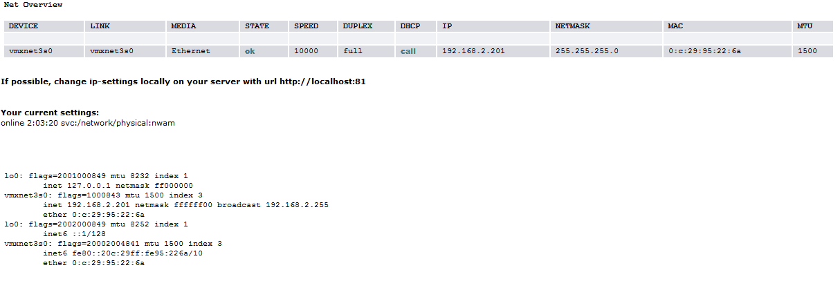

kannst Du Dich entsinnen, das ich mehrmals angesprochen hatte, das sich bei mir regelmäßig der Nappit-Webserver aufhängt nach wenigem "rumspielen" in den Menüs?
Heute beim Einbau einer 10G-Nic in meinen ESXi und der Konfiguration eines neuen vswitch dafür viel mir auf, das grundsätzlich wenn ich der OI-VM eine vmnet3-NIC unterschiebe, diese immer mit einer MTU von 9000 eingebunden wird. Ohne das ich diesbezüglich irgendetwas parametrisiere. Jedenfalls zeigt mit das Nappit so an.
Eine e1000 wird mit einer korekten MTU von 1500 eingebunden und gemeldet.
Die vmnet3 in meinen Windows-VMs laufen alle mit einer MTU von 1500, auch der vswitch0 hat eine MTU von 1500 eingestellt. Warum das OI selbstständig so macht ist mir ein Rätsel.
Kann es ein, das daher meine Abstürze des Webservers herrühren??? Was meinst Du?
Da ich noch nicht gebildet dazu war, also die Solariskenntnisse noch nicht ausreichen, die MTU nachträglich abzupassen, habe ich mir beholfen, für dieses Interface eine e1000 einzubinden. Die steht wie schon geschrieben auf MTU 1500. Mal schauen, ob die Abstürze aufhören damit.
Gruß Millenniumpilot

Hallo gea,
wenn die MTU unter OI für eine vmxnet3 immer auf 9000 gesetzt wird, müssten dann nicht aber viele/alle eine falsche MTU haben? Oder ähnliche Probleme wie ich, falls die MTU der Auslöser ist? Verstehe ich nicht. Jedenfalls macht das OI bei mir von selbst.
MTU von 9000 von "virtual NIC" zu "virtual switch" ist schon ok und am Schnellsten.
Der Turbo klappt halt nicht immer ohne Probleme.
Dann ist e1000 ohne Turbo viel stabiler

Hallo gea,
zum EInbau der 10G-Nic habe ich mir angelesen, das die MTU in der VM mit der MTU des vswitches und der dahinter befindlichen pysischen Hardware übereinstimmen muss. Ist das also eine Fehlinformation?
@millenniumpilot, ich habe über die Feiertage meinen Server auch neu installiert und OI wieder vmxnet3s0 untergeschoben.
Bei mir wird die nic aber mit einer MTU 1500 eingebunden.

Dec 31 12:36:37 ripley vmxnet3s: [ID 654879 kern.notice] vmxnet3s:0: getcapab(0x200000) -> no
Was noch ist, ist dass die MAC nicht richtig dargestellt wird, denke aber, dass dies ein napp-it Problemchen ist.

die vmxnet3s:0: getcapab(0x200000) Meldungen habe ich auch immer, wie wohl fast alle. Ob das nun wirklich ein Fehler oder nur ein kleines Übel ist weis ich nicht.
Komisch ist, das bei Dir die MTU anders ist als bei mir. Mich würde interessieren, warum das OI mal so und mal so macht. Aktiv eingegriffen habe ich jedenfalls nicht. EInfach vor Monaten ein OI installiert und ab und an dann auf die jeweils aktuelle Version upgedatet.
Zur MAC: kann es sein, das einfach führende Nullen fehlen? Stimmt denn das Ende?
Genau. Richtig müsste es heißen: 00:0c:29:95:22:6a
