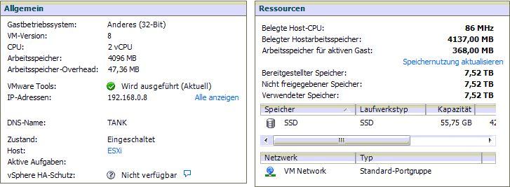

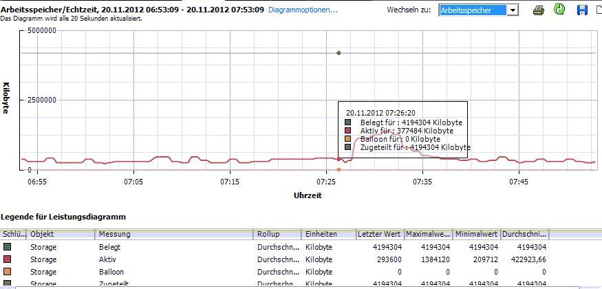

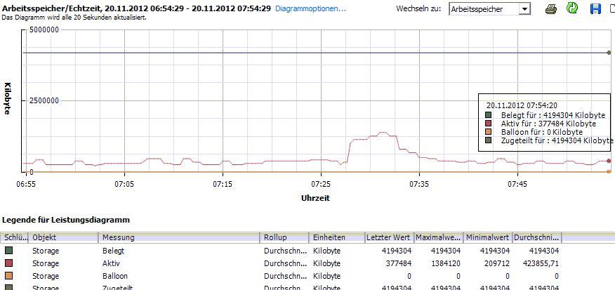

Hallo Leute,
seit dieser Woche habe ich das Problem das System sehr träge und langsam ist. Auch von der Datenübertragung bin ich nur noch bei 25MB/s. Weit weg von den 90MB/s am Anfang.
Woran könnte das liegen?
Habe der VM 2Cores zugewiesen und 4GB RAM.
EDIT:

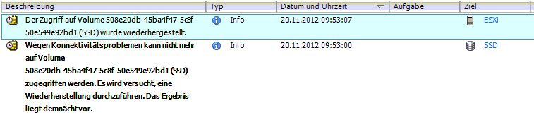

Jetzt habe ich ein dickes Problem. Beim starten der VM OI startet dieses nicht mehr.
Der StartBildschirm (roter Balken von links nach rechts) ist schon eine halbe Stunde zu sehen.
In der Ereignisanzeige des ESXi habe ich ein Fehler bei Zugriff auf die SSD gefunden (Datastorage der OI SSD).
"Wegen Konnektivitätsproblemen kann nicht mehr auf Volume "SSD" zugegriffen werden...
Wäre für jeden Tipp dankbar. :(
