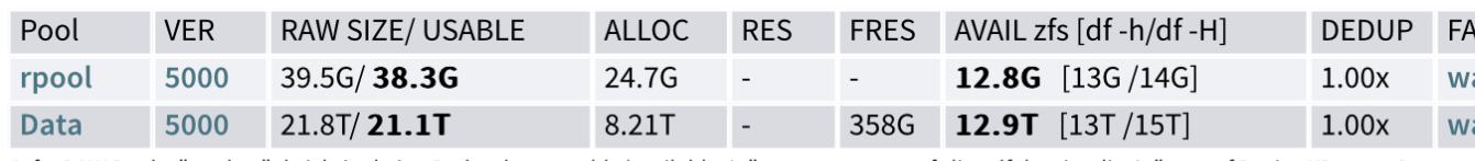

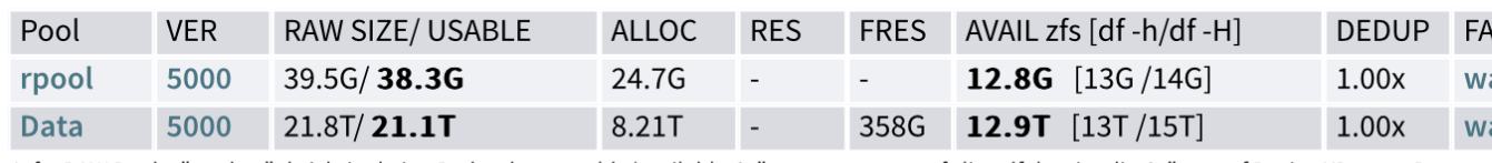

Noch was anderes: Worauf bezieht sich eine Low CAP Warnung (15%)? Das steht in der Warung (in meinem Fall per Telegram) nicht drin. Die Pools sind‘s nicht, die haben deutlich mehr verfügbare Restkapazität.

Cap Alert kommt wenn Pool available - Pool used unter 15% fällt (Reservation wird als used gezählt)
Das kann ich aber nicht erkennen, dass die so erfüllt wäre, da ist ausreichend Platz vorhanden.
zpool list
NAME SIZE ALLOC FREE CKPOINT EXPANDSZ FRAG CAP DEDUP HEALTH ALTROOT
Data 21,8T 8,21T 13,6T - - 14% 37% 1.00x ONLINE -
rpool 39,5G 24,7G 14,8G - - 22% 62% 1.00x ONLINE -
Oder unter Napp-It:
