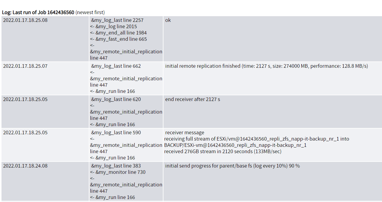

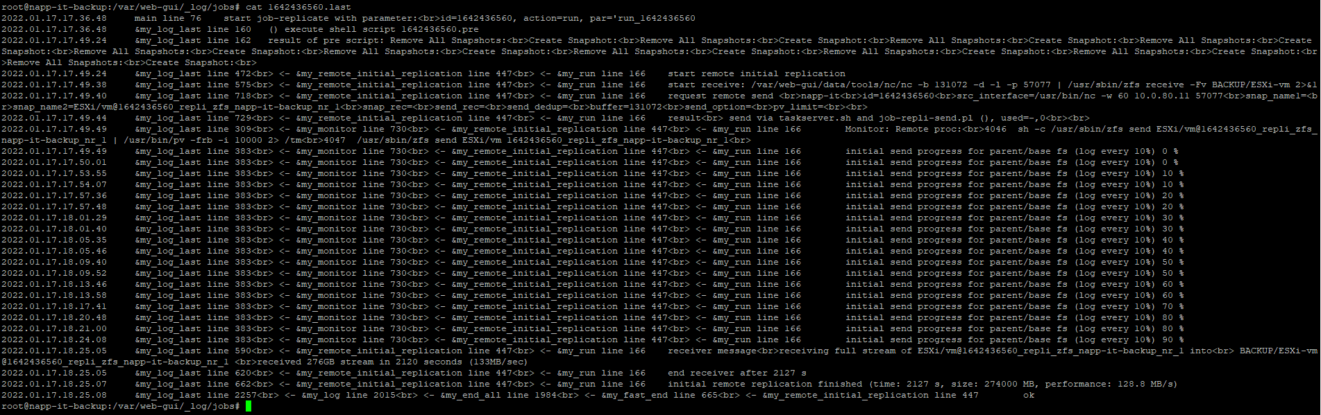

Hier das Ende des Logs:

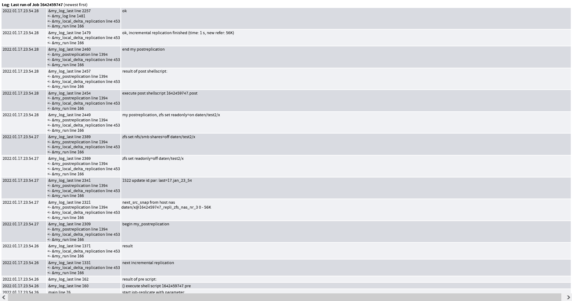

ich habs nochmal getestet. 1642459747.pre und 1642459747.post werden ausgeführt und stehen auch im last Protokoll
Bei mir sieht das last log dann so aus (siehe Zeile 4/5 des Logs und am Ende)

Das $ID.last Log: (lässt sich hier nur als Grafik einbinden aufgrund der HTML Syntax)
Das pre-Skript taucht auf, das post-Skript nicht.
