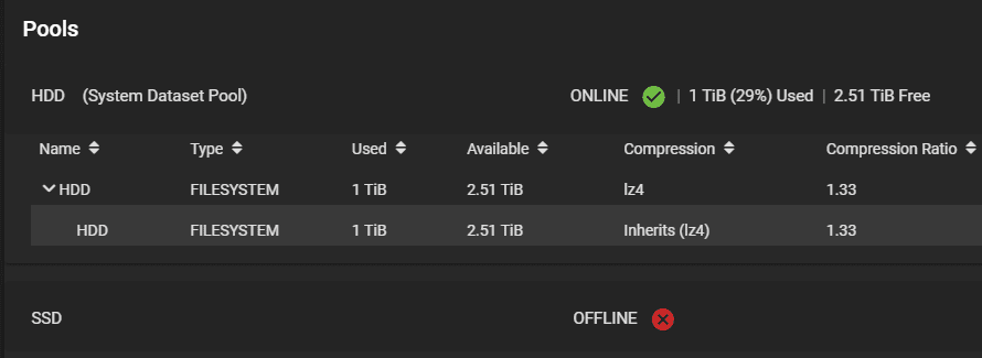

habe ein Problem mit meinem TrueNAS 12.
Es ist eine SSD und eine HDD verbaut, 2 Pools. TrueNAS ist auf der SSD.
Nach einem Stromausfall fährt TrueNAS hoch, in der GUI ist der SSD Pool aber offline. HDD soweit ok.
zpool status zeigt mit den HDD Pool an und einen freenas-boot, aber keinen SSD Pool (der Pool heißt auch SSD und HDD).
Ne Idee was man anstellen kann? In der GUI den Pool zu löschen habe ich mich noch nicht getraut.
Backup der SSD ist vorhanden, aber neuinstallieren wollte ich wenn es geht vermeiden.
Soll ich dafür lieber einen eigenen Thread erstellen oder kann man das kurz hier behandeln?

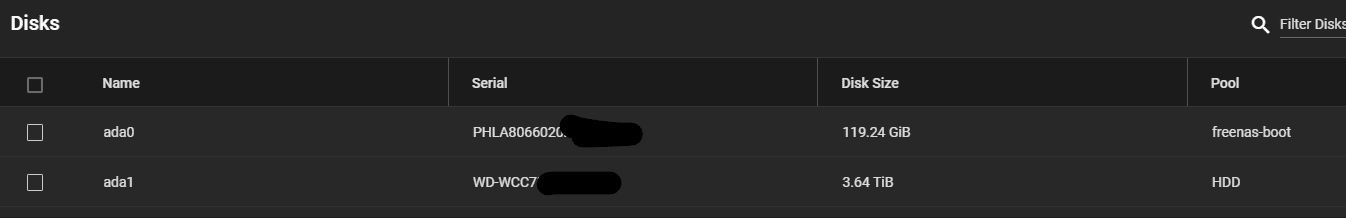

Storage -> Disks -> Schauen, ob die SSD vorhanden sind. Wenn ja gut, wenn nein, schlecht. Dann prüfen, ob die SSD überhaupt noch lebendig sind.
Wenn ja Storage -> Pools -> Add -> Import an existing Pool -> durchklicken
Dann müsste er wieder da sein.

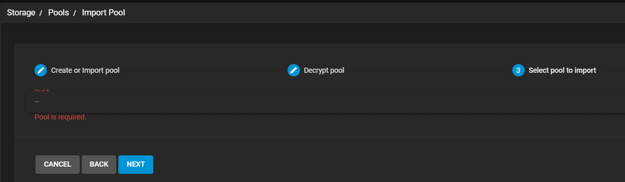

Ja SSD ist vorhanden, scheint auch zu leben da dort das boot drauf sein soll.
Aber dort war halt auch noch ein Pool der sich SSD nannte der nun fehlt:
Beim Import findet er irgendwie nichts:
Und den alten SSD Pool löschen habe ich mich bisher nicht getraut:
Du hast eine SSD, die sowohl als Bootpartition für TrueNAS dient, als auch als Datenpartition? Und auf dieser war auch dein SSD Pool? Nicht unbedingt empfehlenswert, wenn dem so ist.

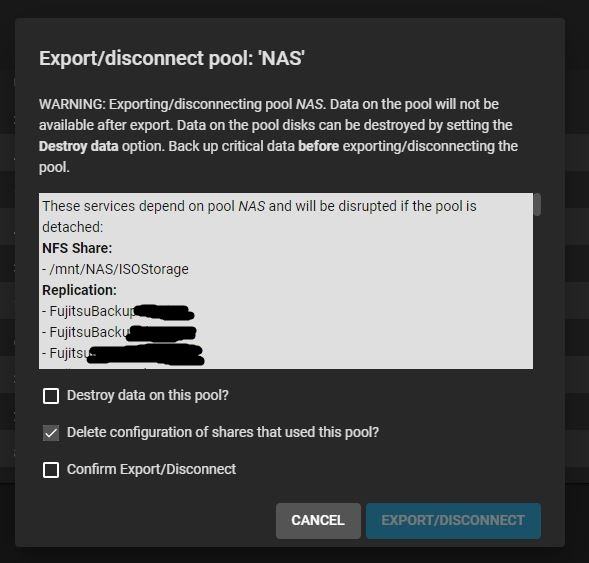

Den alten Pool löschen würde ich nicht, aber was du machen kannst:
- Aufs Zahnrad klicken
- Export / Disconnect
- Haken NUR bei "Confirm Export / Disconnect" setzen
Bloß nicht bei "Destroy Data in this Pool".
Damit löscht du also erstmal keinerei Daten, sondern Unmountest nur den Pool. Anschließend nochmal wie oben beschrieben das Einbinden versuchen. Denn wenn noch der alte Verweise im System auf den SSD Pool existiert, zeigt er diesen natürlich nicht mehr als nochmal importierbar an.
Also erstmal Export / Disconnect.
Und dann nochmal wie oben beschrieben, Import existing.
Delete Configuration of shares habe ich auch den Haken entfernt. Der Pool ist nun weg. Importieren lässt er sich aber weiterhin nicht.
Zeigt keinen verfügbaren Pool an zum auswählen.
Wenn ich eine neue SSD nehme und TrueNAS neu installiere, kann ich dann die HDD übernehmen und incl. Daten dort importieren?
Wie hast du es denn geschafft, das Bootmedium von TrueNAS aufzuteilen?
Bei meiner letzten Installation von TruNAS hat sich der Installer den ganzen Datenträger gegriffen, ohne eine Möglichkeit dort eine weitere (Daten-)Partition einzurichten - vollkommen egal wie groß der Datenträger ist (mit 120 GB und 500 GB HDD getestet).
Bei XigmaNAs kann man die Bootplatte/-SSD partitionieren, wobei die Data-Partition nur UFS als Dateisystem bekommt.
Keine Ahnung, ist schon länger her und habe ich nicht mehr im Kopf. War damals auch noch mit FreeNAS

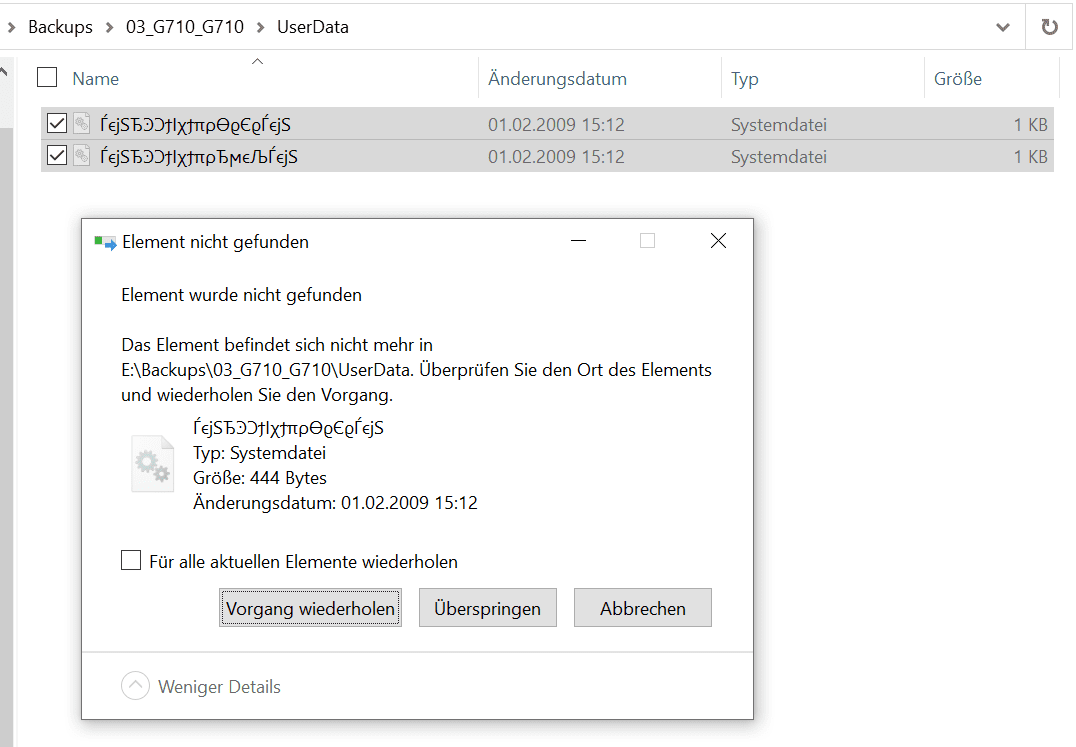

Hab ein Problem mit meinem Napp-IT.
Hab auf meinem Share folgenden Ordner liegen: \\ip\ZFSfs\Backups\03_G710_G710\UserData
Darin befinden sich zwei Datei, die als Typ "Systemdateien" von Windows erkannt werden:
ЃϵϳЅЂϿϽϯІχϯπρϴϱЄϱЃϵϳЅ
ЃϵϳЅЂϿϽϯІχϯπρЂϻϵЉЃϵϳЅ
Ich bekomme diese kryptischen Files übers Netzlaufwerk mit root nicht gelöscht, editiert, verschoben. Es erscheint die Fehlermeldung "Element wurde nicht gefunden Das Element befindet sich nicht mehr in...".
Napp-IT-Reboot bringt nix, es spielt auch keine Rolle ob ich die Dateien mit Ubuntu, Win7 oder Win10 löschen will.
Hat jemand ne Idee?
Ich weiß leider nicht ob die Datei damals so aus der Quelle kam oder ob das ein ZFS-Fehler ist.

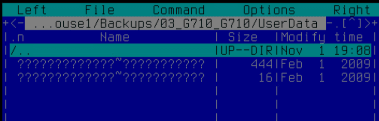

Edit:
Napp-IT 21.06a2
OmniOS v11 r151036m
Edit 2:
MC hat geholfen die Files zu löschen. Das hat mir der MC angezeigt:
Habe mich hier geirrt, zu lange her das ganze :) Und auch noch Rechner am Remote Standort wo man nicht schauen konnte.
Sind 2 SSDs (eine Boot, eine Daten) und eine HDD drin. Die eine Samsung SSD hat er nicht mehr erkannt, nach Shutdown, SSD ab und wieder dran, wurde diese nun angezeigt unter Disks und ich konnte Sie unter Pool auch wieder importieren. Vielen Dank allen!

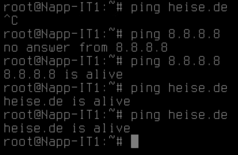

Merkwürdig an meiner Installation ist noch folgendes:
Den ersten ping auf heise.de hab ich abgebrochen weil ewig nix kam.
Der ersten ping auf quad8 hat nicht geklappt, der zweite ging dann.
Der zweite ping auf heise.de hat dann etwas delay gehabt, der dritte kam dann sofort zurück.
Woran liegt das? Ich hab zwei Netzwerkinterfaces. Eines hängt in meinem Management-Netz, das andere im Storage-Netz (um Routing von Speichertraffic für gewisse Hosts zu verhindern).
Kann das sein, dass omnios zuerst übers Storage-Interface versucht raus zu kommen (die FW blockt dort alles)?
Wenn ich ein Update übers Webinterface von Napp-IT antrigger dauert es zuweilen auch ewig bis der Updatecheck durch ist.

Bei mehreren Netzwerkkarten:
- alle auf static konfigurieren
- jedes in einem anderen Netzsegment (also nicht 192.168.1.1 und 192.168.1.2 mit einer Netmask wie 255.255.255.0 die beide abdeckt)
- nur ein Gateway (es sei denn man hat tatsächlich mehrere)
