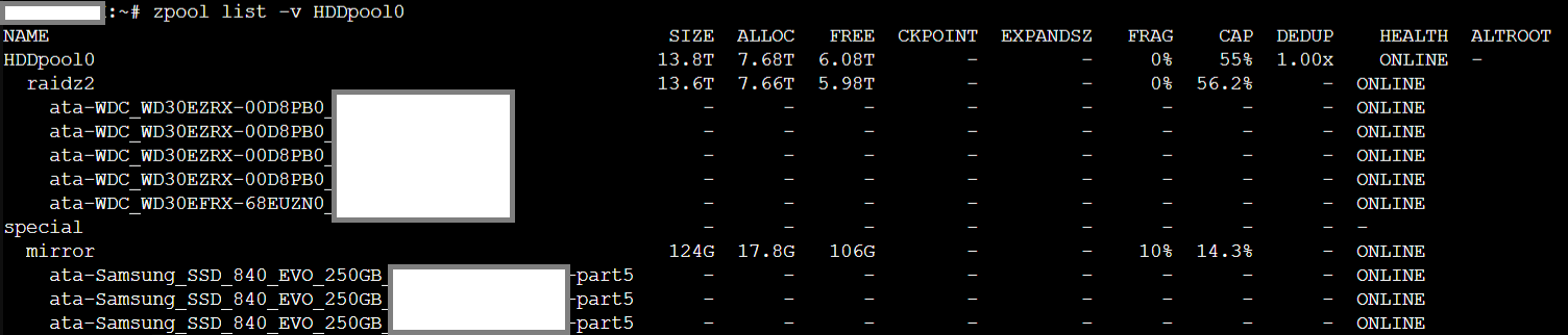

Basti, vergiss Partitionen - Du machst normalerweise einen zpool über alle Disks und erstellst dann ZFS Datasets statt Partitionen.
Ja ich weiß das es nicht empfohlen wird, aber im Privatgebrauch finde ich es schwachsinnig einen Mirror fürs OS und einen als Special Device für den Pool zu verwenden (6ssds?!)
Und die kleinen 250GB SSDs haben mehr als ausreichend Speicher, ich hätte noch viel knauseriger sein können mit den Special Devices, da gehen alle Daten bis 128kB drauf und die Recordsize ist auf 256kB eingestellt, wäre noch viel schöner könnte man das verstellen und die SSDs noch mehr für die kleinen Daten nutzen, denn die sind gerade richtig fix (y)

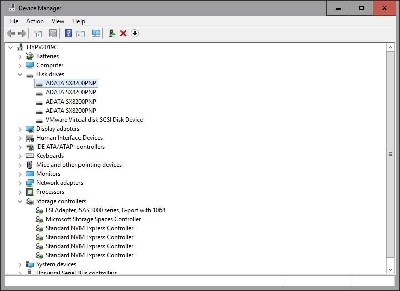

Hat evtl. mal jemand von Euch versucht, eine Consumer NVMe m.2 SSD unter ESXi an ein echtes Solaris (11.3 oder 11.4) per PCIe-Passthrough durchzureichen?
Bei mir bootet die Solaris-VM dann reproduzierbar nicht mehr (hängt ewig bei "Probing for device nodes ...").
Getestet sowohl mit einer PCIe 3 SSD (Adata SX8200 2TB) als auch mit einer PCIe 4 SSD (Samsung 980 Pro 1TB), sowohl jeweils einzeln als auch in einem 4er Verbund (in einer dieser 4x m.2 Steckkarten).
Getestet sowohl in einer VM mit bereits installiertem Solaris als auch versucht, ein Solaris frisch zu installieren (scheitert immer beim Bootvorgang).
Gegentest: In einer Microsoft Server 2019 VM (Hyper-V Core) werden die übrigens problemlos erkannt und können problemlos benutzt werden (selbst wenn ich alle 8 NVMe Drives durchreiche). An ESXi liegt's also eher nicht.
(Ich sach' mal: was'n Glück, dass ich mir noch keine Solaris-Lizenz für RDMA mit der ConnectX-4 für schnelles NVME-Storage übers Netz gekauft hab - das wäre ja schön in die Hose gegangen...)
Ist die Device in der passthrough.map von ESXi eingetragen?
Das musste ich auch bei Optane Datacenter NVMe machen.
Öh, nein, die .map habe ich nicht manuell angepasst zu den SSDs. Aber mit Hyper-V geht's ja problemlos?
Was hast Du denn für Einträge in der passthru.map vorgenommen?
