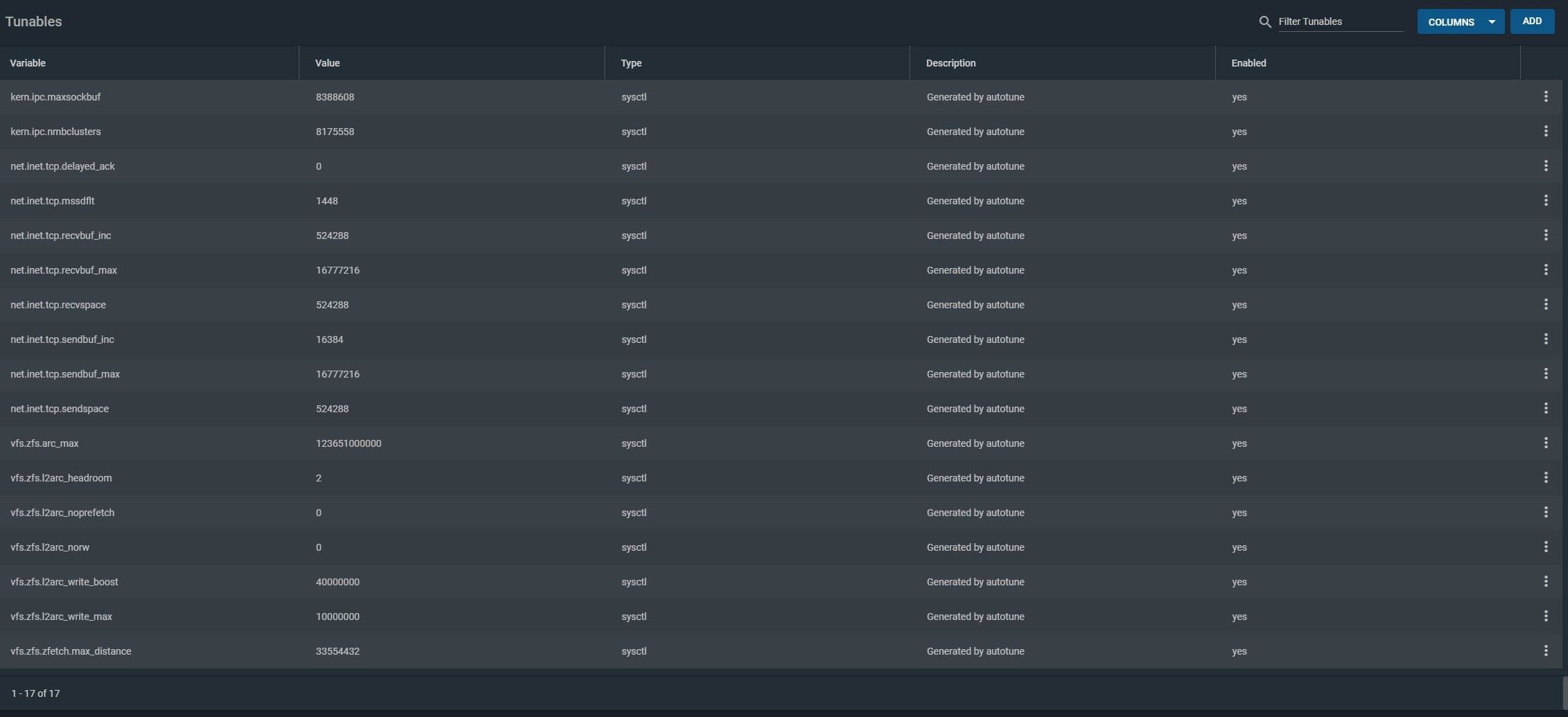

ich lerne grad das Laufen mit ZFS und wollte nachfragen ob das irgendwie Sinn ergibt, was das 'autotune' bei FreeNas so eingestellt hat.
Vor allem mit den ARC Settings kann ich absolut gar nichts anfangen.
EDIT: Ok, hat sich erledigt. Hatte vorher noch keine Snapshots benutzt^^'
