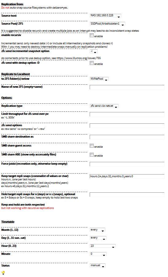

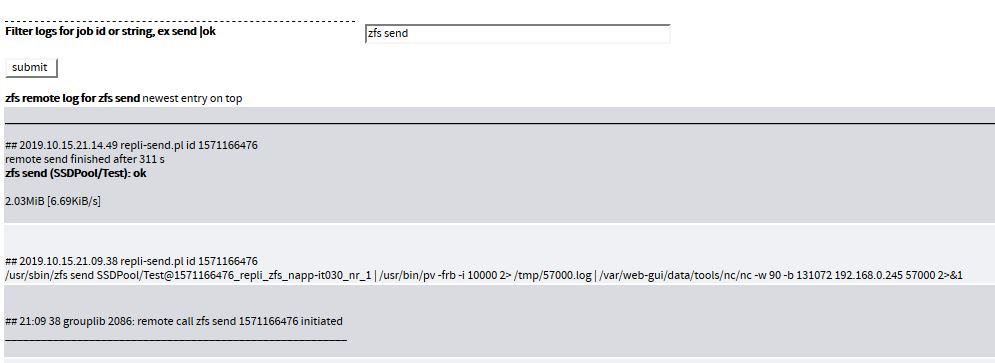

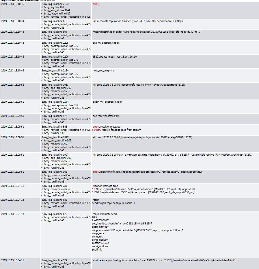

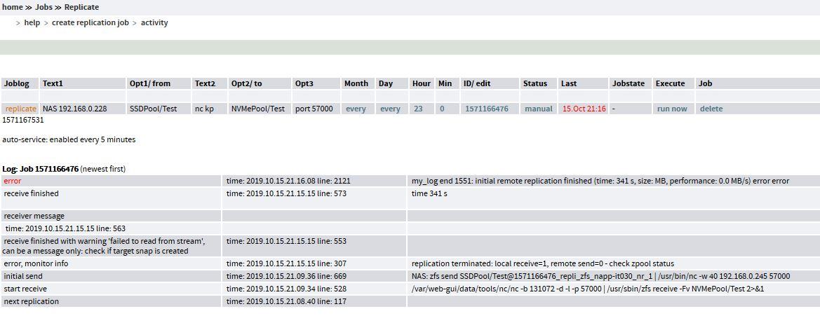

Da ich durch die ganze herumprobiererei mittlerweile auf einem 2. System napp-it mit dem aktuellen Template von gea aufgesetzt habe, habe ich nun auch wieder 30 Tage die Pro Features freigeschaltet.
Jetzt wollte ich mal die Replication testen.
Habe auf dem 2. System bei welchem die noch Features aktviert sind das bestehende napp-it System eingebunden und einen Job erstellt. Leider klappt das nicht so recht.
Muss ich hier noch etwas beachten?

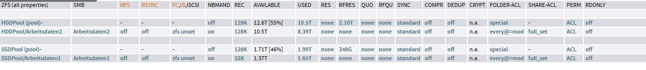

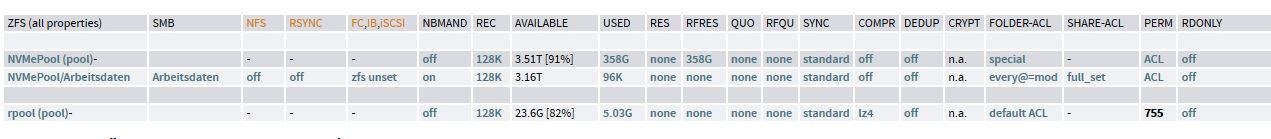

Die zfs receive Fehlermeldung "failed to read from stream" ist leider nicht besonders aufschlussreich. Das kann beideuten dass gar keine Daten empfangen werden, diese korrupt sind oder ein sonstiges Problem besteht.
Prinzipiell scheint die Appliance Gruppe ja zu funktionieren. Werden denn die ZFS Dateisysteme der Gegenstelle im Menü Ectensions > Appliance Group angezeigt wenn man auf ZFS klickt.
Kann es ein Netzproblem geben (mehrere Netzwerkkarten im gleichen Subnet, mehrere Einträge in der Appliance Group - dann auf beiden Seiten Members löschen und neu anlegen, ist Jumbo aktiv - macht gerne mal Probleme)
Sind die Pools auf beiden Seiten featuremäßig gleich?

Die ZFS Dateisysteme werden jeweils in der Gegenstelle problemlos angezeigt. Gelöscht und neu erstellt habe ich auch schon.
Pools sollten auch passend sein?

Die einzige Auffälligkeit ist dass der nvme Pool zu 91% voll ist. Eventuell mal testweise die 10% Reservierung im Menü ZFS Dateisysteme löschen oder verkleinern. Platzprobleme würden zwar eher auf dem Zielsystem zu Problemen führen aber dennoch. Alternativ auf dem nvme Pool ein Dateisystem "test" anlegen und das replizieren. Dann sollte Platz kein Problem sein.
Ansonsten auf beiden Seiten auf das aktuelle napp-it free/Pro updaten, auf beiden Seiten die Appliance Group Members löschen/ neu anlegen und eine Replikation eines einzelnen Dateisystems ohne Extras (dedup etc) starten.
Man kann dann die Logs überprüfen. Auf dem Zielsystem wird ja alles in Jobs gezeigt (bei replicate oder Datum). Auf dem Quellserver mal "Jobs > Remote Log" auf zfs send Einträge prüfen.
Quelle ist der SSDPool auf einem System mit napp-it Free. Ziel ist der NVMe-Pool auf einem neu aufgesetzten System, es sind also noch einige Tage die Pro Features verfügbar.
Der NVMe-Pool ist leer hier sollte sich nichts befinden, da ja die Replikation nicht geklappt hat. Aber Platz genug sollte sein.
Ja, mein Fehler. Der NVMe Pool ist fast leer und Platz sollte kein Problem sein.
Ansonsten.
Die anderen Punkte nochmal durchgehen. Wenn die Gruppe funktioniert sollte Replikation kein Problem sein. Auf jeden Fall zunächst nur einen Job für ein einzelnes Dateisystem ohne besondere Replikations Einstellungen testen (recursiv, dedup, encrypted etc).
Eine Verlängerung der Pro Features ist auch kein Problem. Für einzelne Aktionen oder kurze Tests kann man auch einen Kurzzeitkey online beziehen unter napp-it // webbased ZFS NAS/SAN appliance for OmniOS, OpenIndiana and Solaris : Extensions
Auf beiden Systemen ist napp-it 18.12w3. Auch mit einem neuen, einzelnen Dateisystem geht es nicht.
Source Log
Destination Log
Die Einstellungen bei Replikation sind die Standardwerte, also keinerlei Features aktiv.
Auf dem Source System finde ich unter Snapshots auch keinen Snap der erzeugt wurde.

Prinzipiell geben die Logs folgendes her
Der Receiver geht auf Empfang und startet remote den Send Prozess
Der Sender beginnt zu senden und sendet seinen kompletten Snap mit ca 3MB, allerdings mit extrem niedriger Performance in ca 5 Minuten.
Der Receive Prozess endet vorher mit "Failed to read from stream".
Ein Erfolgreiches Replizieren hinterläßt auf beiden Seiten einen Snap ..nr1.
Je nachdem wann das Problem auftritt wird auch der Quellsnap gelöscht.
Der genaue Ablauf ist etwas schwieriger zu diagnostizieren da eine ZFS Replikation arbeitet wie das Aufnehmen eines Liedes aus dem Radio. Bevor das Lied beginnt, drückt man Aufnahme und wenn das Lied endet stoppt die Aufnahme automatisch. Eine kurze Unterbrechung und die Aufnahme wird ohne weitere Diagnosemöglichkeit abgebrochen.
Prinzipiell arbeitet das Verfahren aber sehr zuverlässig und vor allem extrem schnell. Man hat zwar nicht die Transfer Kontrolle wie z.B. rsync das auf einem Datenvergleich basiert. Dafür kann nur die ZFS Replikation Arbeitsweise einen Petabyte Hochlastserver mit offenen Dateien fast in Echtzeit syncron mit einem Backupserver halten und dafür ist das zfs send Verfahren ja ausgelegt. Replikation zwischen Napp-it 18.12 läuft ansonst ohne Auffälligkeit.
Das beschriebene Verhalten ist jedenfalls so, dass ich erstmal beide Server neu starten würde. Geht es dann immer noch nicht, würde ich mal eine lokale Replikation mit mehr Daten versuchen. Klappt das sehe ich des Problem eher auf der Netzwerkseite. Die extrem schlechte Send-Performance spricht auch dafür. Die Übertragung sollte nahe bei der physikalischen Netz/Plattenperformance liegen und nicht bei 6 KiB/s. Das scheint aber gerade für die Fernsteuerung zu reichen.
Gibt es sonst eine Netzwerk Auffälligkeit oder Besonderheit?
