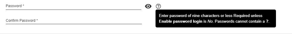

ich teste gerade das neue FreeNas RC1
ich bin hier aber auf ein Problem gestoßen und komme irgendwie nicht weiter...
Ich möchte meine User anlegen und die dafür vorgesehenen Passwörter sind länger als 9 Zeichen.
Leider kann ich dort aber nichts anderes eingeben...
Kann ich diese Einstellung irgendwo anpassen?
Vielen Dank Gruß

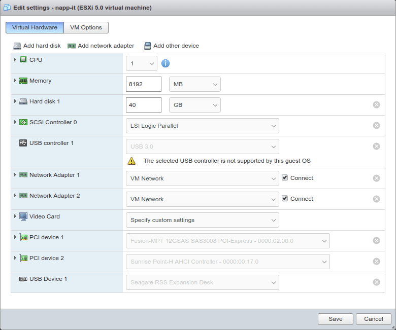

Gibt es eigentlich eine Möglichkeit eine externe Platte mit USB3.0 per ESXi an einen napp-it mit OmniOS weiterzureichen. Ich würde die Platte gerne als ZFS Backup Device verwenden.
Wenn ich einen USB3 Controller in ESXi hiinzufüge, dann kommt eine Warnung, dass das OS dies nicht unterstützt. Aber es wird offenbar doch ein xhci Controller in OmniOS gefunden, allerdings erzeugt dann die in ESXi zugeordnete USB3 Platte einen Fehler im Boot-Screen. (siehe Screenshots)
Gibt es eine andere Lösung? Oder macht das gar keinen Sinn?

Ich hab das mit einer durchgereichten USB3-PCIe-Karte "gelöst". Funzt unter Solaris 1A: Platte anstöpseln, Pool importieren, Replikation laufen lassen, Pool exportieren, Platte abstöpseln.
Prinzipiell funktionieren Pools auf USB Platten. Die Meldung "nicht unterstützt" ist egal, da ESXi hier den Type Solaris 11 (11.2 oder 11.3) auswertet und da gabs noch kein USB3.
Ideal ist natürlich pass-through mit direktem Zugriff. Alternativ USB 2 versuchen oder ein neueres OmniOS (151028 stable steht vor der Tür)

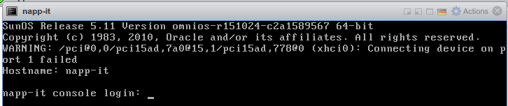

Gilt das auch für die Meldung in OmniOS: Connecting device on port 1 failed? (siehe Screenshot im letzten Post) Bei USB2 taucht in OmniOS dieselbe Warning auf. Lediglich die in ESXi erscheint nicht.
Vielleicht funktioniert es ja und ich erkenne es nur nicht. Die Platte hat derzeit noch ext4, aber ich hatte erwartet, dass sie, wenn sie als USB3 Disk erkannt wurde, im Napp-It Disks Menü auftauchen sollte. Liege ich da falsch?
Geht leider nicht, da ein anderern USB Port schon an eine andere VM durchgereicht ist und eine separate USB3 Karte auch schon an meine TVHeadend VM durchgereicht ist. Somit sind die Ressourcen meines Servers so langsam erschöpft.
"nicht unterstützt" bezieht sich auf die Fähigkeiten die ESXi von Solaris 11 erwartet.
Die Meldung in OmniOS wohl ist auf eine Inkompatibilität mit dem virtuellen Treiber von ESXi zurückzuführen. Eventuell geht das mit einem neueren ESXi/OmniOS.
Gibt es noch freie Plätze an dem Sata/SAS Kontroller auf den OmniOS zugreifen kann?
Dann könnte man einen einfachen Wechselrahmen für eine Sata Platte nehmen.
Bei ESXi bin ich auf der aktuellsten Version 6.7U1. Bei OmniOS bin ich auf der Version, die mit napp-it AiO kommt. Kann ich die Treiber hier irgendwie updaten?
Ja, es gibt noch einen freien Platz am Broadcom 3008 und zwei freie Plätze am SATA Controller.
Das wäre definitiv eine Option. Vermutlich dann auch deutlich stabiler und performanter, oder?

Sata ist definitiv besser/ stabiler als USB (vor allem am SAS Controller ist Hotplug völlig problemfrei)
