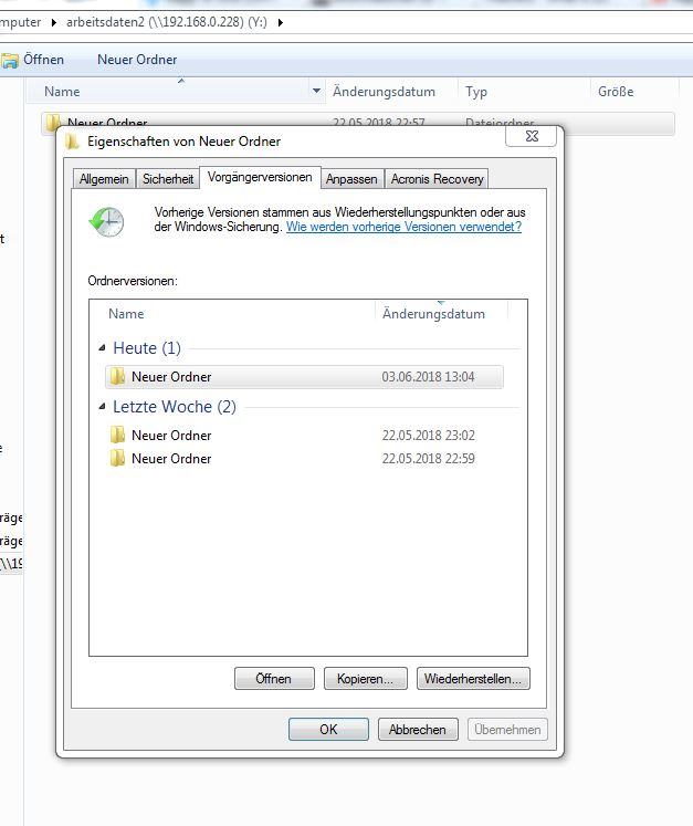

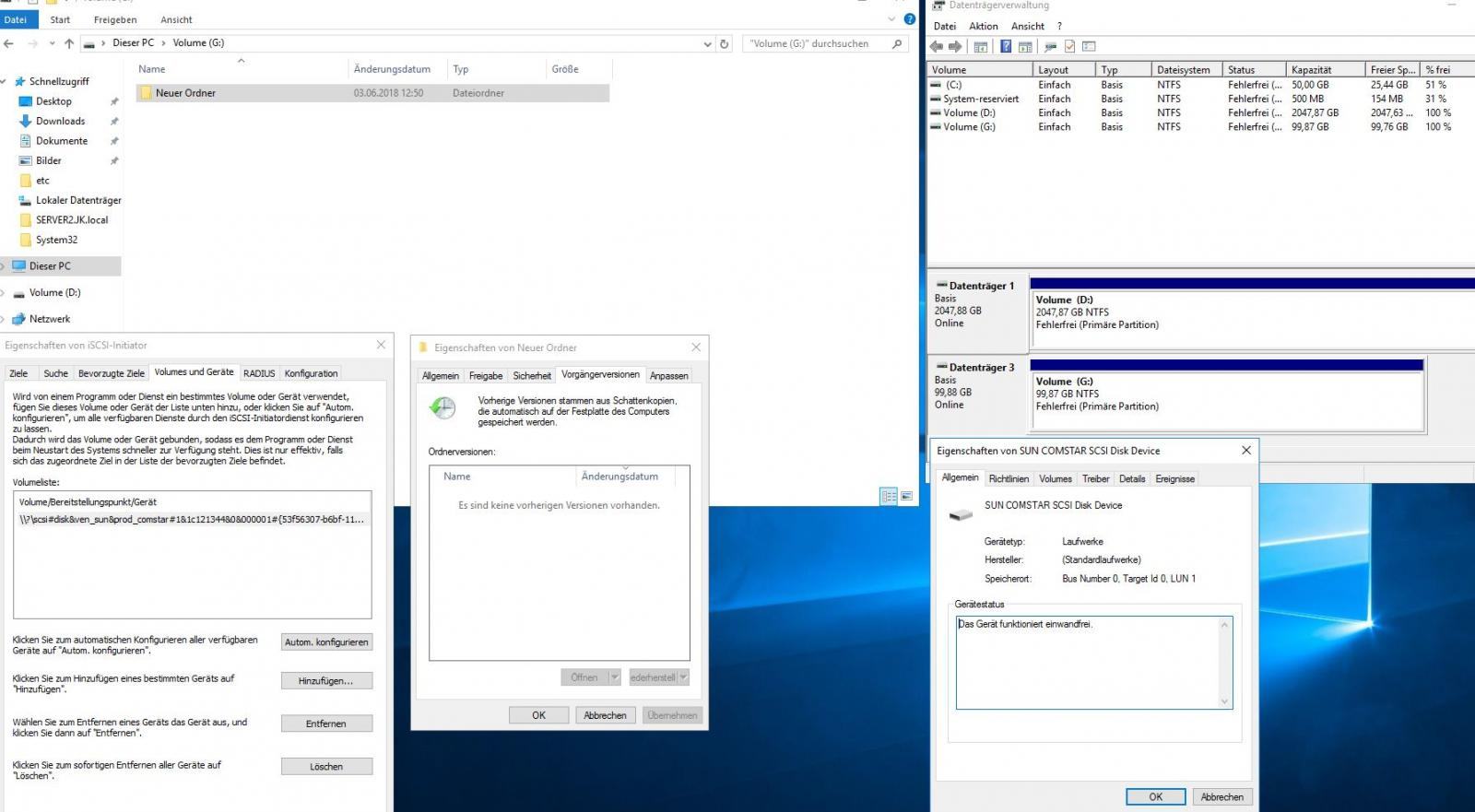

Ich möchte mal wieder etwas an meinem System weiterbasteln. Auf meinem ESXi Host läuft u.a. ein Windows Server und eine napp-it VM. Ich habe über napp-it SMB sowie ISCSi aktiviert bzw. bereitgestellt.
Ich möchte, dass die Snaps als "Vorgängerversionen" auftauchen.
Erstelle ich nun einen ZFS Snapshot funtioniert das über SMB jedoch nicht über ISCSi. Welche Einstellungen sind nötig damit das funktioniert?
Kann mir hier jemand helfen?
Das dürfte nicht gehen.
Das „hostende“ OS hat bei iSCSI-Shares keine Kenntnis vom Inhalt. Umgekehrt wird der Snapshot aber auch „außerhalb“ des Shares angelegt (quasi als „Rohdaten“ nur mit Nullen und Einsen). Das hat zur Folge, dass das Gast-OS die Snaps nicht sehen kann.
Darüber hinaus haben iSCSI deshalb auch den Nachteil, dass das Host-OS den Snap „stumpf“ anlegt - werden gerade Daten geschrieben, sind die wenn’s dumm läuft eben auch nur teilweise im snap/inkonsistent.
Ich nehm auch immer NFS3, wenn nötig in einem eigenen Netz oder mit Firwallschutz. Ist einfach, schnell und hat im Gegensatz zu iSCSI auch kein Problem mit verzögerten Mount (Storage VM stellt NFS mit weiteren VMs ja erst mit einer Verzögerung bereit). Performancemäßig ist NFS mit gleichen Einstellungen wie sync=on und iSCSI mit writeback=off ähnlich schnell.
Vorherige Version ist ein Windows Feature (Dateiexplorer > Datei/Ordner > Eigenschaft > vorherige Version) um unter ntfs auf Windows Shadow Copies zuzugreifen. Ist der Server ZFS/Solarish so greift man stattdessen auf die ZFS Snaps des Dateisystems zu.
Nutzt man Windows um ein ZFS Dateisystem (zvol) oder Datei (ESXi vdisk) zu sharen, so greift vorherige Version nur auf Windows Shadow Copies zu. ZFS Snaps kann man zwar für das zvol oder das NFS Dateisystem anlegen. Das wirkt jedoch dann auf das ganze Dateisystem das man dann nur komplett per Rollback zurückstellen kann. Es gibt keinen dateibasierten Zugriff mehr auf ZFS Snaps. Das geht nur wenn man das ZFS Dateisystem direkt über den Solarish SMB Server freigibt.

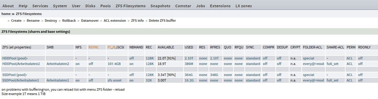

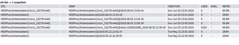

Also ich habe hier über nappit eingestellt dass wöchentlich ein Snapshot erstellt wird. Was sind das jetzt für Snapshots?
Das sind zusätzliche snapshots. Jedenfalls bei Nappit. Da spielt die Job-ID die entscheidende Rolle - die autosnaps haben eine andere ID als die vom Replikations-Job.

iSCSI und Freigabe via Windows
Hier wird ein ZFS Dateisystem als Zvol quasi wie eine Fetsplatte bereitgestellt und mit ntfs formatiert. Vorherige Version geht dann via Windows und shadow copies. Man kann zusätzlich ZFS Snaps des zugrunde liegenden Dateisystems erstellen und per Rollback darauf zurückgehen- ZFS Snaps auf Dateiebene gibt es ja nicht.
