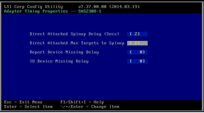

@rayze Ok, dann befinden wir uns hardwareseitig in einer ähnlichen Situation. Ich habe:
Supermicro X11SSH-CTF
mit LSI SAS3008
Du hast die IT-Firmware schon drauf. Das bringt also auch nichts. Im BIOS des SAS-Controllers kann man konfigurieren, wie viele Platten beim sequentiellen Spinup gleichzeitig hochgefahren werden sollen. Damit habe ich mich auch noch nicht so richtig beschäftigt. So könnte man die Spinup-Dauer auch noch verkürzen. Vielleicht klappt das. Hast du dich damit schon beschäftigt?
Hast du irgendwo eine verlässliche Anleitung für das Flashen der IT-Firmware? Wollte dazu eigentlich Supermicro anschreiben.
Gruß Hoppel
Die Option für staggered spin up kannte ich ehrlich gesagt noch nicht. Hab das Board erst eine Woche.
Du meinst folgendes?
Habe ich jetzt mal Testweiße auf 8 gesetzt.
Anleitung habe ich nur diese hier . Danach hab ich meinen Controller geflashed.
Edit: leider nicht die Lösung.
Hab die Disk schlafen geschickt. Dann während ich die Disks Anlaufen gehört hab kamen schon die ersten E-Mails. Habe dann mit hdparm geprüft ob die Disks schon laufen. Bei sda ist das script schon ca. 3 Sekunden stehen geblieben bis ich die Zeile drive state is angezeigt bekommen hab. Der Rest ist in einem Rutsch angezeigt worden. Die Disks befinden sich also beim Spinup in einem State der nicht von hdparm abgefragt werden kann und wohl auch auf keine Kommandos reagiert. Denke das könnte ZFS nicht schmecken und deswegen Meckern.

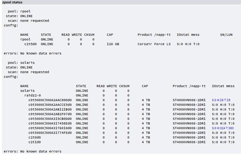

Was bedeuten die blauen Werte in der Spalte IOstat mess?

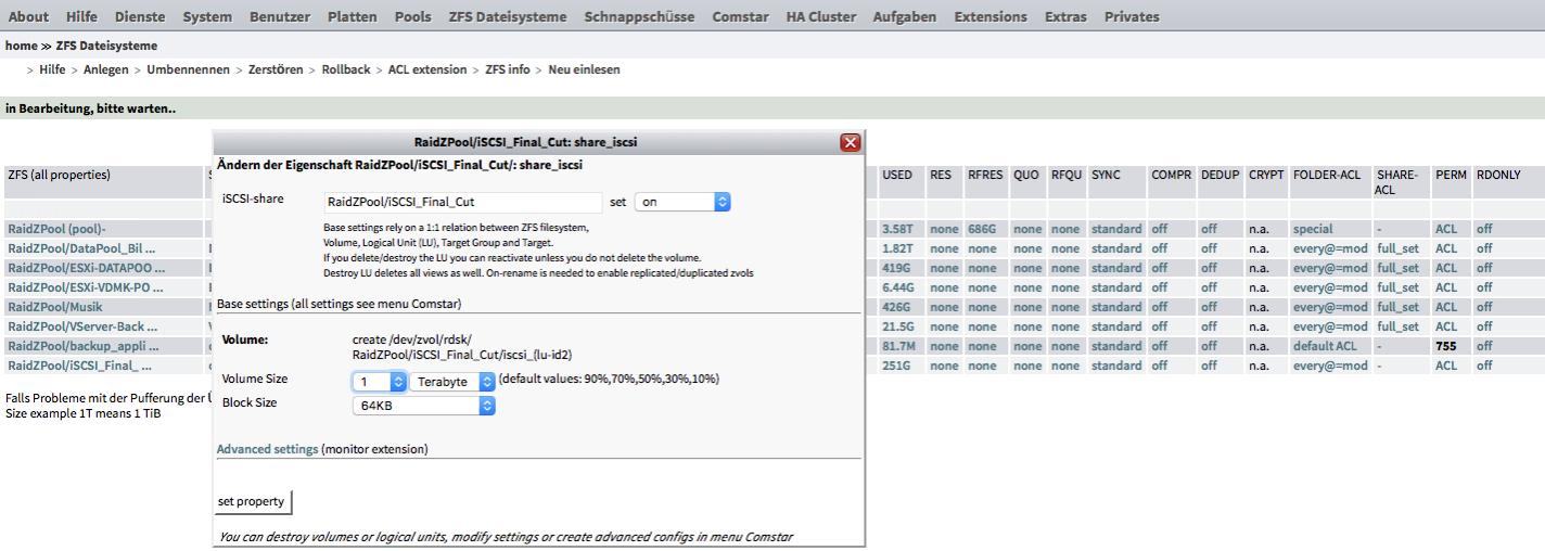

Ich habe das Problem, dass ein "stmfadm list-lu -v" mir keine LU anzeigt. Auch beim Import wird keine als verfügbar angezeigt.
Entsprechend kann ich auch kein View setzen.
Share Eigenschaft als Dateisystem:
Ist damit diese Option gemeint ?

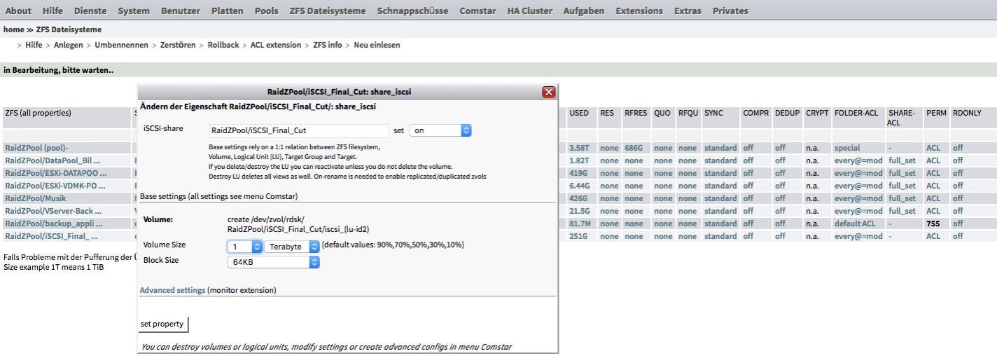

Ja.
Bei iSCSi Share als Dateisystem-Eigenschaft wird ein zvol/Lu mit dem GUID Namen im Dateisystem angelegt. Ist so ein zvol vorhanden, kann das iSCSI LUN hier einfach jederzeit wieder aktiviert werden. Das klappt aber nur mit Zvols die in diesem Menü angelegt wurden.
Wurde das Logical Unit per Menü Comstar angelegt, muss es erst importiert werden damit es mit stmfadm angezeigt werden kann. War das LU auf einem Zvol angelegt, so kann man das zvol beim Import auswählen (Ist das zvol denn vorhanden, siehe Menü Comstar > Volumes). War das LU auf einer Datei angelegt, so muss die Datei manuell angegeben werden.
Erst nach dem Import der Logical Unit kann man Views darauf setzen

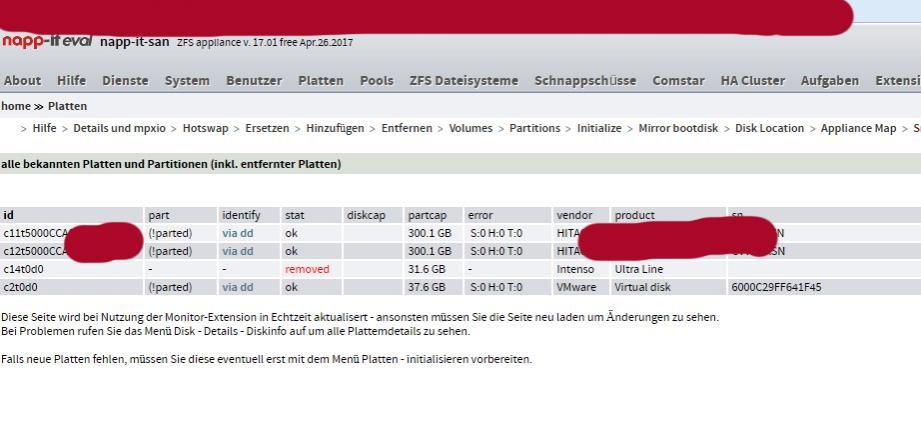

erkennen tut er die vmware controller aber den usb stick nicht, ich spiel mal etwas rum vielleicht finde ich es raus ....
- - - Updated - - -
so stick wurde erkannt aber size bleibt bei 0 GB
hat da jemand einen tipp ?

mir ist eben aufgefallen , nach einem reboot ist der stick komplett da auch die größe wurde erkannt aber das system entfernt es automatisch
Wird denn der Stick sauber erkannt, wenn man an der Console format aufruft (format dann mit ctrl-c beenden)
