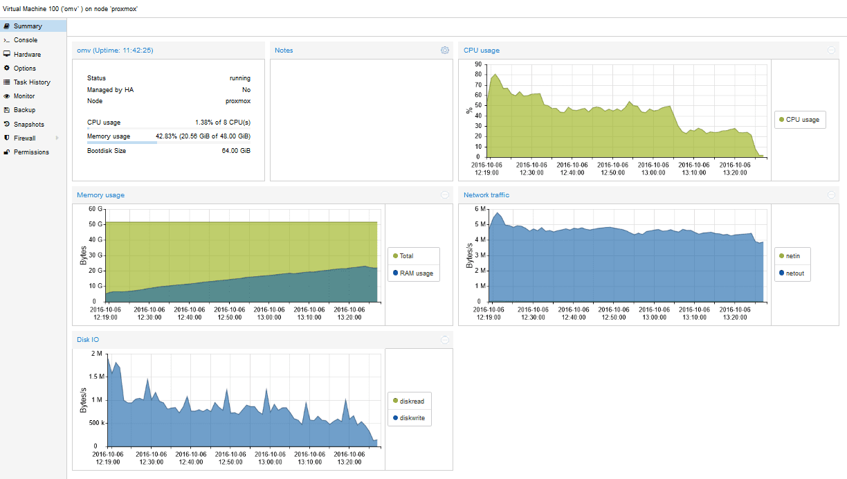

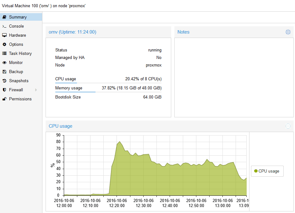

Für mich ist das Thema ZFS auch noch relativ neu. Wenn ich mir aber die Auslastung meiner KVM anschaue, während ich Filme streame und ggf. transcodiere, sieht das wie folgt aus:
Erläuterung: Um ca. 12:15 Uhr habe ich drei Streams (1. SMB-Freigabe an TV, 2. Transcoding an iPad und 3. Transcoding an iPhone) gestartet. Bei der gestreamten Datei handelt es sich um eine h264-mkv (1080p mit DTS-HD MA). Um ca. 13:05 habe ich den stream an das iphone gestoppt und um ca. 13:25 Uhr habe ich alle Streams beendet.
Ich habe ca. 20TB Netto-Storage und verbrauche beim Streamen 18GB RAM. Evtl. verbraucht das transcoding dann so viel RAM.
Ich lerne aber auch immer jederzeit gern dazu. In jedem Fall sollte man sich bei der Frage der RAM-Größe selbst die Frage stellen, was man eigentlich machen will. Ich brauche anscheinend so viel RAM. Mich stört der hohe RAM-Verbrauch aber nicht wirklich, da mein Proxmox-Host-System 64GB ECC beherbergt. ;)
Irgendwas stimmt beim IO-Graph nicht - würde doch eher Leselast als Schreiblast erwarten?
und was sagt uns der Memory Graph?
Während deiner 3 Streams ist ca. 20GB von 50 GB Cache befüllt worden.
Einen efffektiven "Nutzen" hättest du erst bei wiederholten Zugriff auf genau die 3 gleichen Streams - diese könnetn dann aus dem Cache bedient werden und müssten nicht erneut von den HDDs gelesen werden.
Mit 3 weiteren Streams würdest du dann den Cache wohl nahezu vollständig befüllen.
P.S. mein NAS mit 19x8TB im Raidz3 (128TB Netto) hat 16GB Ram.
Bei 3 weiteren Streams würde wohl vorher die CPU schlapp machen.
Den von dir beschriebenen effektiven Nutzen, das ein Stream im Haus abgerufen wird, der bereits irgendwo anders im Haus schon läuft, gibt es wohl im Heimgebrauch nicht. Zumindest bei mir nicht. [emoji6]
