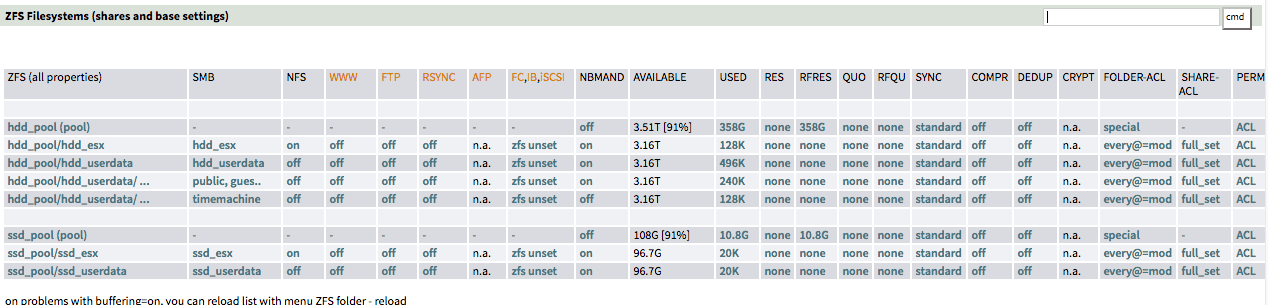

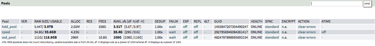

Ich habe noch eine Frage. Ist es normal, dass ZFS so viel Speicherplatz verschlingt? Ich habe jetzt 3x 2TB HDDs (Seagate NAS) in einem Raid Z Pool am Laufen und habe darauf 3-4 Filesysteme erstellt (mit 10% Reserve). Nun habe ich den Speicher (NFS) in ESXi eingebunden und es zeigt mir gerade mal 3,16TB verfügbaren Speicher an (ich habe noch keine Daten darauf gespeichert). Ist das normal?
3x 2TB mit Raidz bedeutet eigentlich schonmal nur 2x2TB = 4TB (lt. Angabe auf den HDD). 1 ist ja nur parity.
Bei korrekter Umrechnung werden aber auf den 4TB nur noch rund 3,6. Davon 10% Reserve = 3,24 wenn ich in allem richtig gerechnet habe. Schau mal in die Poolübersicht. Und da ist Deine Differenz nicht mehr so groß. Entweder habe ich falsch gerechnet oder Du hast irgendwo noch etwas "Verbrauch"
Bei der Poolübersicht sieht es aktuell so aus:
Verwendet werden 3x 2TB Seagate NAS HDDs im Raid Z Verbund, dazu 2x 120GB Sandisk SSDs als Mirror.

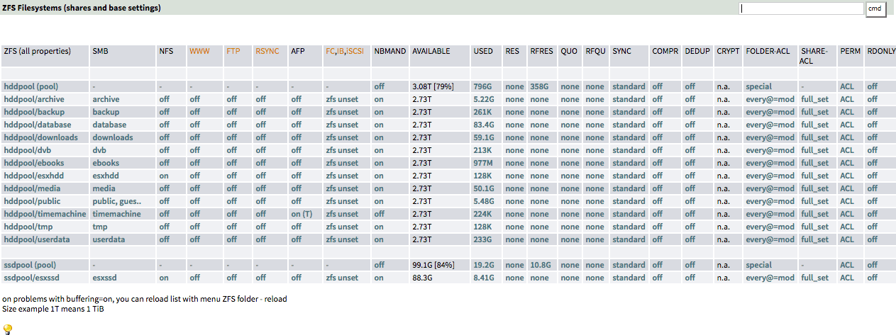

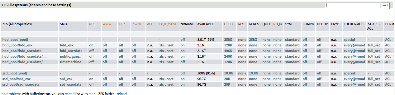

Und Deine ZFS-Dateisysteme Übersicht?
Und hast Du evtl. schon was drauf gehabt und Snapshots erstellt?
ZFS Übersicht:
Snaps habe ich noch nicht erstellt, ich habe aber mehrmals den Pool & die ZFS Dateisysteme gelöscht und neue erstellt? Evtl. wird nicht alles gelöscht?

ZFS Übersicht:
Doch wird es. Wie aus Deinen 4TB nur noch 3,51TiB werden kannst Du hier mal nachlesen. Ich muss auch immer mal wieder nachschlagen. Dann von den 3,51 noch die 10% Reservierung runter: ergibt die 3,16TiB

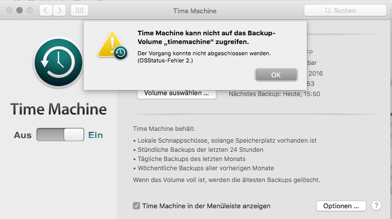

Ich habe noch ein Problem mit napp-it & Timemachine Backup. AFP habe ich via Konsole installiert, NBMAND ist ausgeschaltet und das Filesystem ist auch freigeschaltet.

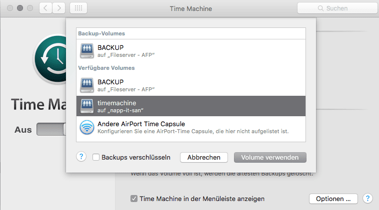

Der Timemachine bzw. AFP Share taucht auch als Timemachine Medium auf, nur bekomme ich jedes mal eine Fehlermeldung, wenn ich ihn als Backupmedium einbinden will ("Time Machine kann nicht auf das Backup-Volume "timemachine" zugreifen. Der Vorgang konnte nicht abgeschlossen werden. (OSStatus-Fehler 2.)")
Medium & Fehlermeldung:

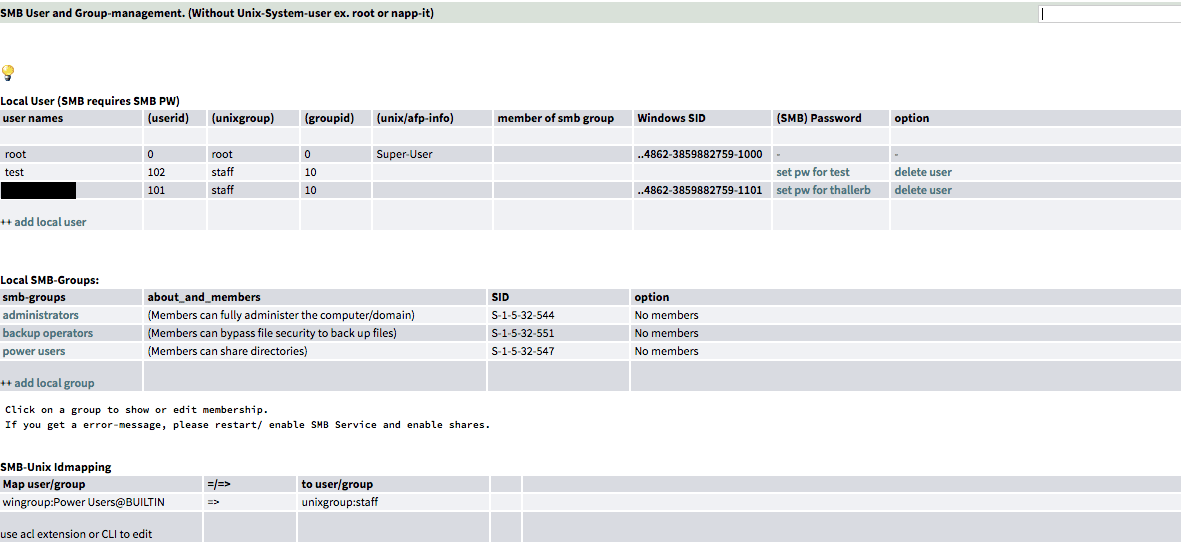

Der User gehört zur Unix Gruppe staff und ich denke das auch die Einstellungen passen (siehe hier die Screenshots):
User Übersicht:

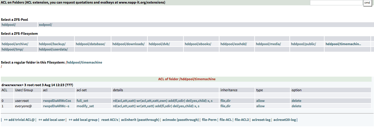

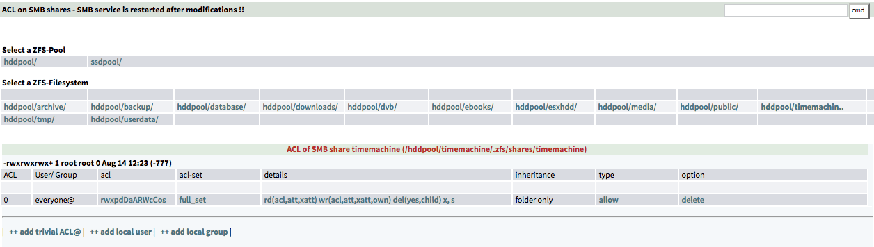

ZFS Filesystem Übersicht:
Folder ACL & Share ACL Übersicht:

Vielen Dank, aber es läuft leider immer noch nicht...
Ich habe auch wie gea im servethehome Forum beschrieben hat, die ACLs resettet. Ich zitiere ihn mal:

Wenn ich jetzt den Server mit "afp://192.168.178.79" hinzufüge (im Finder), dann bekomme ich folgende Fehlermeldung, dass die Freigabe nicht existiert. Auch mit "afp://192.168.178.79/timemachine" bekomme ich die selbe Fehlermeldung.
Ist es denn die richtige afp.conf?
Wenn man netatalk manuell installiert, kann die je nach Verfahren woanders landen z.B.
/usr/local/etc/afp.conf oder /opt/netatalk/etc/afp.conf
Ansonsten braucht netatalk
- nbmand muss off sein
- es muss Ändern-Rechte auf dem Share geben
- aclmode und aclinherit=pass-through
Dann sollte es gehen (Habs schon lange nicht mehr gemacht da Netatalk gerne rumzickt)
