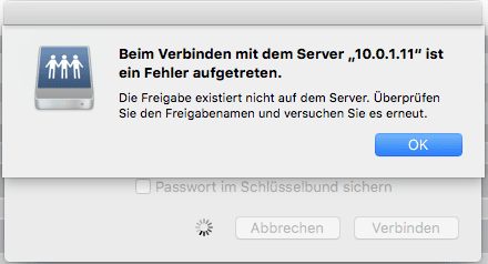

SMB / NFS und iSCSi funktionieren wieder wie gewohnt. Allerdings läuft das mit den Afp Freigaben aktuell noch weniger gut.
Ich erhalte immer diese Fehlermeldung:
Zugriff via SMB auf das gleiche Share läuft ohne Probleme.
Wie gewohnt sind:
entsprechend angepasst.
Mir gehen die Ideen aus...
SMB2.1 läuft performanter als zuvor, aber kein Vergleich zu den gewohnten AFP Geschwindigkeiten.
Ein Bug in OSX 10.11.5 ist wohl dafür Verantwortlich. Besserung verspricht:
echo "[default]" > /etc/nsmb.conf
echo signing_required=no >> /etc/nsmb.conf

Sieht für mich so aus, als könne es mit einer nicht sauberen /etc/afp.conf zusammenhängen. Ist zwar schon eine Weile her, dass ich ein ähnliches Problem hatte, aber ich meine es lag senerzeit daran...

die afp.conf wird das Problem sein
