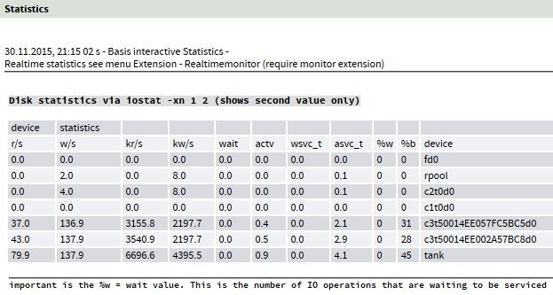

Bezugnehmend auf mein Posting #6153 liefere ich die iostats-Werte nach. Die VM darf gerade den Lauf von "sdelete" ertragen und ist auch die einzigste, die momentan auf dieser per Appliance an den ESXi durchgereichten NFS-Freigabe rumrödelt:
Entweder sind die WD5003ABYX-Platten wirklich am Ende oder die LSI-FW 20 grätscht mit rein. In der VM sehe ich jedenfalls per "Sysinternals Process Explorer" magere Raten zwischen 2 bis 6 MB/s und so fühlt sich die VM auch an, wie Kaugummi.
LZ4 ist sowohl für den "tank (pool)" als auch die Freigaben "NFS" und "ZFS" aktiviert und als Sync kommt überall "standard" zum Einsatz.
