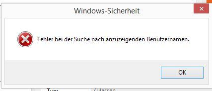

Wenn ich mich jetzt von einem Win 8.1 Pro als Administrator anmelde und das Netzlaufwerk dann mit abweichenden Anmeldeinformationen (als root-User des OmniOS) verbinde, sehe ich nach öffnen des Netzlaufwerks auch die drei Ordner public, user1 und user2.
Dann
(1) Rechtsklick auf Ordner "user1", "Eigenschaften" / "Sicherheit" / "Erweitert"
(2) "Erweiterte Sicherheitseinstellungen für (Ordner) user1", "Hinzufügen"
(3) Berechtigungseintrag für Ordner "user1", "Prinzipal auswählen"
(4) "Benutzer und Gruppen auswählen", "Erweitert", "Jetzt suchen"
Die User "user1" und "user2" werden hier auch angezeigt. Wenn ich dann einen auswähle und auf "Namen überprüfen" klicke kommt keine Fehlermeldung. Bis hierher alles wie erwartet.
Klicke ich dann aber auf "OK" um die Zuordnung vorzunehmen kommt die Meldung "Fehler bei der Suche nach anzuzeigenden Benutzernamen."
Google spuckte zu dieser Fehlermeldung leider nichts brauchbares aus.
Hat jemand ne Idee, was die Ursache sein könnte?
EDIT: Tippfehler
Ich vermute das Problem liegt an:
Alle Filesysteme wurden mit chmod auf 777 gesetzt.
Diese Anweisung löscht alle ACL inheritance Angaben, da traditionelle Permissions das nicht können.
Daher mit Solaris CIFS (ACL only) niemals Unix Permissions benutzen
Man müsste folgende ACL setzen:

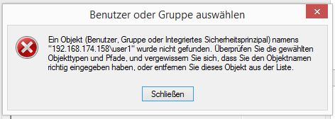

So in etwas habe ich mir das vorgestellt, ich konnte nur entgegen meiner Erwartung unter Windows 8.1 Pro keine User-Permissions (nur Triviale: Besitzer, Gruppe und Jeder) auf die o.a. Ordner setzen. "user1" und "user2" sind dort zwar sichtbar (als "192.168.174\user1" und "192.168.174\user2") und auswählbar, aber eben nicht zuordbar (dann kommt die Fehlermeldung aus meinem vorigen Post).
Wenn ich z.B. den User "user1" manuell unter Windows zuordnen möchte (indem ich "192.168.174.158\user1" direkt erfasse), kommt die folgende Fehlermeldung:
"Ein Objekt (Benutzer, Gruppe oder Integriertes Sicherheitsprinzipal) namens "192.168.174.158\user1" wurde nicht gefunden. (...)"
Ich kann die Rechte ja auch direkt per CLI zuordnen, war aber der Meinung, dass es eigentlich auch von Windows aus gehen müsste.
BTW: Es ist offensichtlich auch nicht möglich einen "Create" (add_file) zuzulassen, ohne dabei gleichzeitig auch "Modify" (write_data) zuzulassen:
