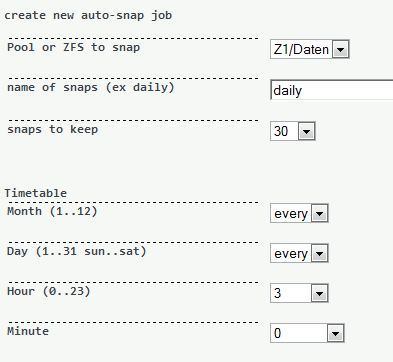

@Gea
Kannst du mir die autosnap funktion von napp-it erklären.
Wie muss ich sie einstellen damit ich alle 3h einen snap bekommen?

@Gea
drei Möglichkeiten:
1. stündliche snaps machen (every hour)
2. mehrere Jobs definieren, die je zu einer bestimmten Stunde laufen
3. im menue-script ein neues Zeitraster z.B. 0-3-6-9-12-15-18-21 hinzufügen
Gea

Hallo Gea,
ich habe den autosnap jetzt so konfiguriert, siehe Anhang.
Leider macht er immer noch nicht automatische Snaps. Habe ich was vergessen?
Muss man die Option irgendwo noch aktivieren?
Danke und Gruß

---------- Beitrag hinzugefügt um 20:33 ---------- Vorheriger Beitrag war um 20:30 ----------
Hallo Gea,
Danke und Gruß
1. autoservice aktivieren
2. jobs definieren
in der letzten Version war jedoch ein job-bug - bitte updaten
(In der neuesten Version gibt es auch ein 3 Stundenraster als Bonbon ...)
Ab der aktuellen Version ist übrigens ein Update oder downgrade auf eine der letzten
5 Versionen per Menü napp-it - update möglich. Eigene Menüs und Jobs bleiben erhalten.
Gea

Die Jobs selber sind auch perl-scripte, die aus den Jobparametern generiert werden und so auch aufwendige Aufgaben wahrnehmen können.
