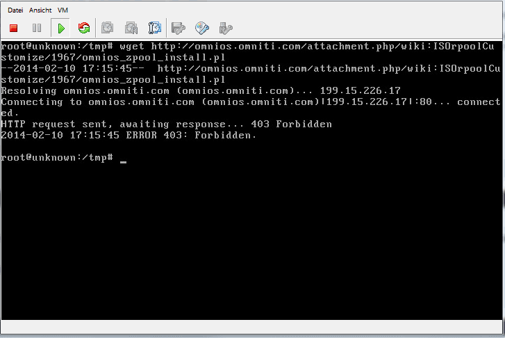

Also das mit einer Custom-ISO bauen hat nicht geklappt - so hab ich mich mit wget versucht. Die Webserver weisen wget aber immer mit "403 forbidden" ab auch das vorgaugeln eines anderen user-agent will nicht klappen.
Letzten endes klappte es mit meiner eigenen Fritz!Box.

Ich hatte ja geschrieben:
@gea,
auf deinem Webserver ist ja wget nicht untersagt, würde es daher nicht Sinn machen dieses Script auf deiner Seite Info about OmniOS zum download, per wget, anzubieten?

Ich würde auf eine defekte oder eine nach wie vor deaktivierte Netzwerkkarte tippen.
2.
Bei mir klappt ein Download mit
Code:
wget http://omnios.omniti.com/attachment.php/wiki:ISOrpoolCustomize/1967/omnios_zpool_install.pl
Code:
Also bei mir gehts definitiv nicht :shake:
Mach mal debug/verbose an und guck, was der überhaupt abruft. Nicht dass der ':' da noch stört, obwohl es bei mir geht, wenn auch nicht mit wget.
Code:
$ ftp -o /dev/null http://omnios.omniti.com/attachment.php/wiki:ISOrpoolCustomize/1967/omnios_zpool_install.pl
Requesting http://omnios.omniti.com/attachment.php/wiki:ISOrpoolCustomize/1967/omnios_zpool_install.pl
100% |************************************************************************************************************************************************|  1410       17.02 MiB/s    00:00 ETA
1410 bytes retrieved in 00:00 (14.30 MiB/s)
Code:
Ich habs jetzt mal genauso eingegeben, wie du es gepostet hast.
Da kommt bei nur eine Fehlermeldung:
ftp: illegal option -- o
Ich habs jetzt über meine FritzBox gelöst. Da gings, aber auch nur per wget ftp. :confused:

Ich hab den Fehler, zumindest bei dem einen Server, der ein all-in-one, werden soll, gefunden.
Bei der Anlage der VM muss irgend was schief gegangen sein - keine Ahnung was. Die virtuelle Platte konnte nicht angesprochen werden.
Ich hatte so die Nase voll, dass ich diese VM gelöscht habe und mir eine Neue angelegt und schwupps ging die Installation mit dem Script.
Ich habe das skript getestet, aber ohne VM/Virtualisierung. Bei mir klappt es soweit, aber mehrere Parameter mit -O gehen bei mir irgendwie nicht.
Meine Vorgehensweise:
(1) Omnios von CD starten und shell öffnen
(2) mit der Anleitung auf napp-it.org erstmal Netzwerk konfigueren damit wget geht.
(3) nachdem ich z.B. heise.de erfolgreich pingen kann, geh ich ins /tmp/ und hol ich mir das skript (geht ohne probleme):
(4) mit "vi /tmp/omnios_zpool_install.pl" bearbeite ich das skript (aber wie gesagt mit mehreren Parametern wie -O copies=2 -O checksum=sha256 schlägt die installation bei mir komischerweise fehl. Vielleicht mache ich irgendwas falsch.Anschließend noch "rpool_size" kommentieren mit #
(5) nachdem ich aus dem editor draussen bin mach ich noch "chmod 777 /tmp/omnios_zpool_install.pl" und dann ausführen mit "/tmp/omnios_zpool_install.pl" und fertig. In meinem tmp-Verzeichnis habe ich dann die gleichen Dateien wie du "omnios_zpool_install.log , omnios_zpool_install.pl , zfs , zpool".
(6) Aus der shell gehen und normal installieren. Danach ist mein rpool mit lz4 compression (mit nappit komm ich dann beim rpool auf eine compressratio=1.3x)

Ich bin genau nach der Wiki von Omnios vorgegangen, um das Netzwerk zu konfigurieren OmniOS Wiki:GeneralAdministration
