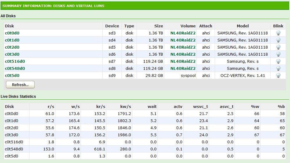

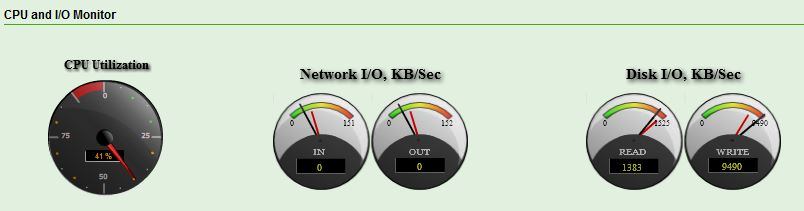

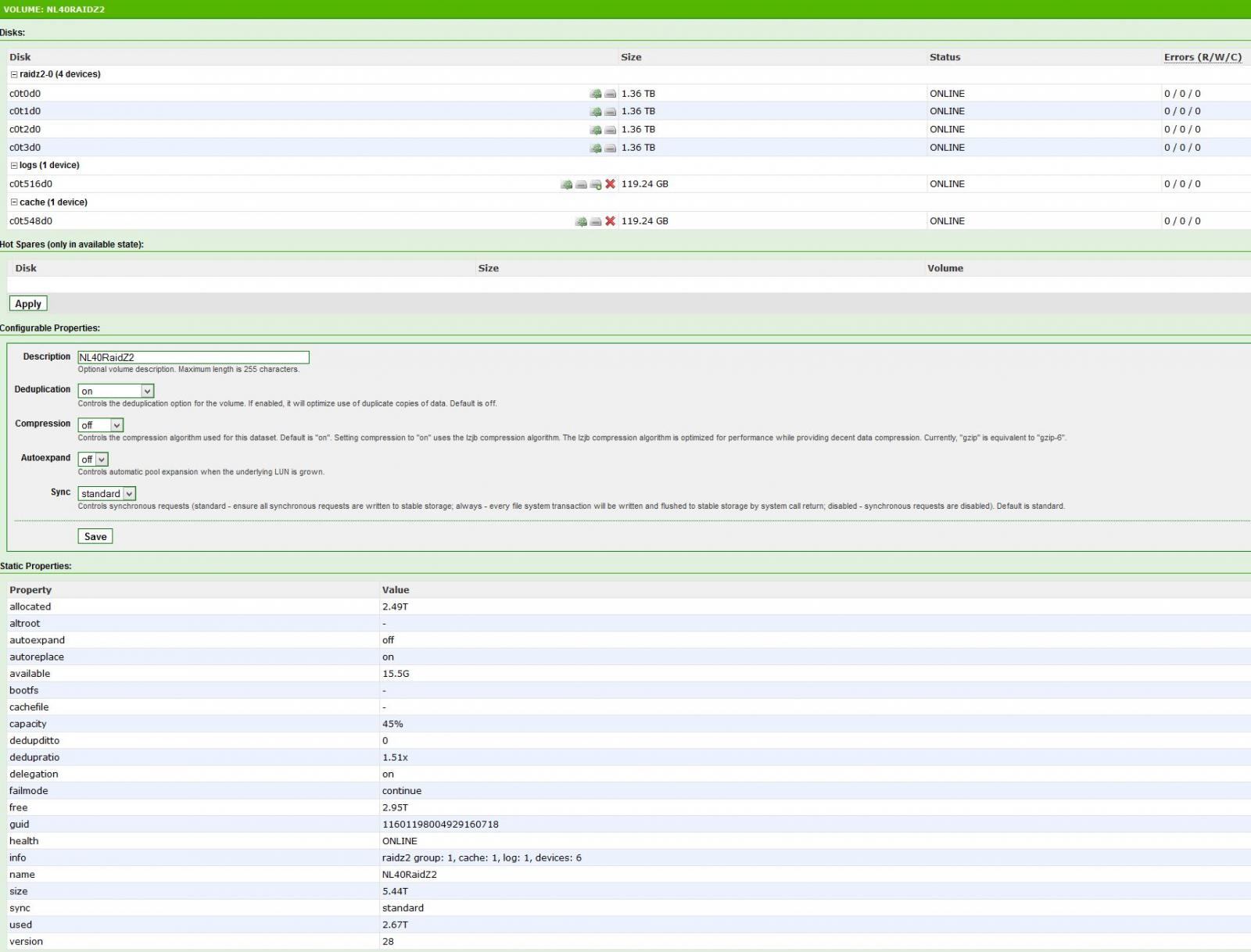

Ich werde hier gerade irre....
Folgende Config implentiere ich gerade:
HP NL40 mit 8GB ECC Ram
Nexenta 3.1.5 auf einer 30GB SSD
RaidZ2 mit 4x1,5TB sowie 128GB-Log-SSD und 128-Cache-SSD
das ganze ist über 4Gbit-FC an meine beiden ESXi-Träger angebunden. das RaidZ2 wird in Form von 2 LUNs zur Verfügung gestellt.
Aber irgendwie fährt das Nexenta scheinbar mit angezogener Handbremse ?!? Wenn ich von Lun1 nach Lun2 VMs per StorageVMotion verschiebe
habe ich transferraten von 1-15MB/s laut der Nexenta-Web-Oberfläche - das passt auch zur Realtität - 40GB-Transfers (STandardgröße der VMs) dauern Stunden je VM.....
Komprimierung&Dedub war mal an mal aus macht aber keinen echten Unterschied im Ergebnis.
Hat irgendwer eine Idee war zur Hölle das Problem ist ?!?
Im Anhang drei Screens welche ich vor einer Minute gemacht habe - aktiver Task: StorageVMotion einer VM von LUN1 auf LUN2...
Greetz Menig
Dedup ist der Leistungskiller schlechthin. Mach nochmal Dedup aus (hast du auch mal einen Reboot gemacht danach testweise?), 8 GB Ram sind viel zu wenig, da hilft auch kein L2ARC, dann sollte das eigentlich richtig laufen. Was für Festplatten hast du verbaut? 512 Byte HDDs oder ältere AF 4096 Byte HDDs die noch nicht die Sektoren richtig melden, das der ZFS Pool auch korrekt auf ashift=12 läuft.
Hm... war die Faustregel nicht 1gb ram je Tb storage ? Sind ja nur 3tb drin ;-)
ohne dedup habe ich statt der 5-15mb so 8-20mb/s, dedup ist erst seit heute Mittag zum testen aktiviert ;-)
Hdds sind im screen gelistet, muss ich erst googeln bzgl. der sektorgrösse.

mein "Pool" heißt "NL40RaidZ2"
"zdb | egrep 'ashift| NL40RaidZ2'" bzw. "zdb | egrep ashift| NL40RaidZ2"
bringt allerdings keine meldung (als root direkt auf der Konsole ausgeführt)
"zdb -e NL40RaidZ2 | grep ashift" bringt mir als Ergebnis allerdings "ashift=9".... also nix 12 ;)
