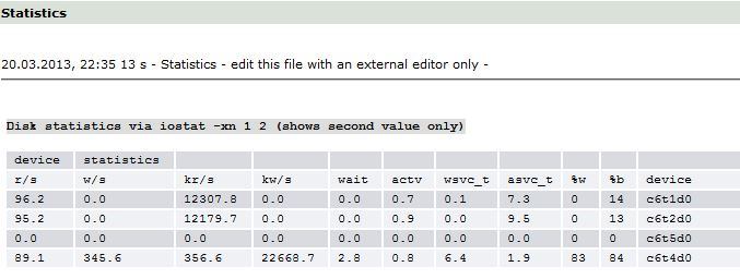

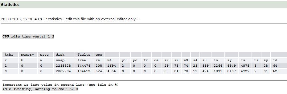

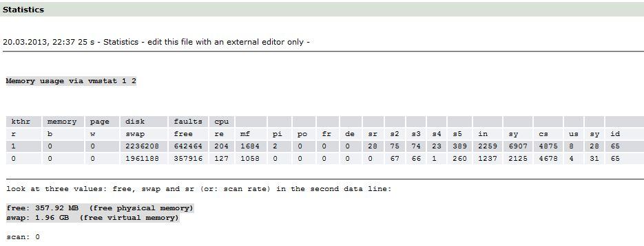

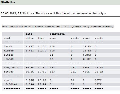

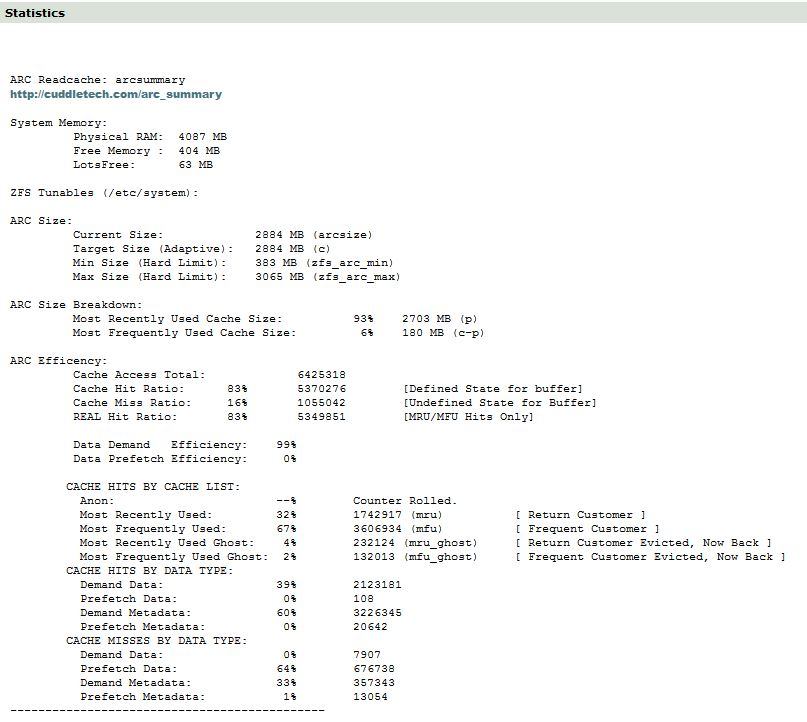

ich habe heute in mein nas eine neue HDD eingebaut (Toshiba DT01ACA2). Im Moment möchte ich mit Hilfe von Snapshots meinen bisherigen Datenpool per zfs send auf die neue Platte intern kopieren. Funktioniert alles soweit, nur die Performance lässt meiner Meinung nach zu wünschen übrig. Hier ein paar Daten:
- Pool Daten (bisheriger Datenpool): 2x Hitachi DeskStar 5k3000 3TB --> Mirror
- Pool Temp_Daten (Zwischenspeicher-Pool): 1x Toshiba DT01ACA2 --> Basic
- nas ist auf Stromsparen ausgelegt (Atom CPU, 4GB RAM, rpool auf SSD)
Habe den Basic-Pool aufgrund der advanced sector-Platte mit gesetztem ashift12 angelegt (sd.conf bearbeitet). Wenn ich Bonnie laufen lasse liegt die Toshiba sequentiell bei 164MB lesend und 92MB schreibend. In den angehängten Bildern die Werte während des zfs send aus dem napp-it-Menü Statistics.
Kann mir jemand sagen wo das Problem liegen könnte?
Welche Performancewerte sind denn nicht gut genug?
Bonnie ist ja ok - Transferperformance insgesamt?
Die Logs sind ansonsten nur Momentaufnahmen. Daraus ist nichts Auffälliges erstichtlich.
Ist denn dedup und compress aus und Sata auf AHCI? Ist es ein 64Bit Atom?
Viel mehr kann man nicht machen.
Ansonsten
Atom ist langsam wie sparsam und mehr Performance geht ansonst nur über mehr RAM als Cache.
(Sparsam und schnell wäre sowas wie ein LowPower Xeon)
Ansonsten
Ich schiebe die Daten mit 20MB/s im Schnitt intern rüber, das finde ich zu wenig (habe das schon einmal mit diesem System und im Schnitt 100MB/s geschafft).
Wahrscheinlich liegt es am aktivierten Dedup, um etwas Platz zu sparen. Kann es daran liegen, dass der wait-Wert der Toshiba so hoch ist?

Dedup bei 4 GB Ram und einen Intel Atom = keine gute Idee. Da musst du dich über diese Übertragungsraten nicht wundern, idR brauchst du pro TB Daten ~ 5 GB Ram (kommt immer auf die Daten an) für die Deduptabelle, solange du keine SSD für den L2ARC nimmst.
Etwas zum lesen zu dem Thema: http://constantin.glez.de/blog/2011/07/zfs-dedupe-or-not-dedupe
Es lag am Dedup. Dedup und Compression ausgeschaltet und siehe da: 110MB/s.
