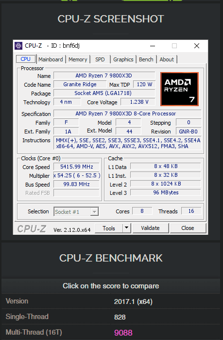

Also ich muss sagen mit meinen CO -40 habe ich selbst bei CBr23 meine 5,4ghz damit bin ich schon zufrieden
Was habt ihr denn mit 5425Mhz für Benchmarks? Das müsste dann ja +- exakt gleich sein zu meinen Werten.
Kann absolut sein, dass die 5,5Ghz ein Auslesefehler sind. Aber ich wüsste zumindest nicht, woher der kommen soll.

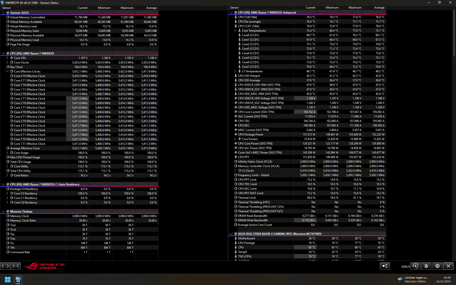

Ist eben nicht gleich. Single Core läuft bei dir mit 5,425 und bei mir mit 5,5 (+1,4%) und mein CPU-Z SingleCore Ergebnis ist genau um 1,8% höher. Im Multi läuft meiner wegen Power Limit geringer und da ist unsere Leistung um 99,96% identisch. Sofern die Ergebnisse also keine Ausreißer sind, scheint es sich eben nicht um einen Auslesefehler zu handeln. Würde mich auch wundern, wenn selbst der Task Manager dauerhaft falsche Werte anzeigt und wir reden hier von einer frischen Windows 11 24H2 Installation.
SkatterBencher hat genau das selbe bei der OC Strategy #2 dokumentiert mit PBO+200 / CU-40: Bei niedrigerer Last takten die einzelnen CPU-Kerne mit mehr als 5450Mhz durch den Turbo.

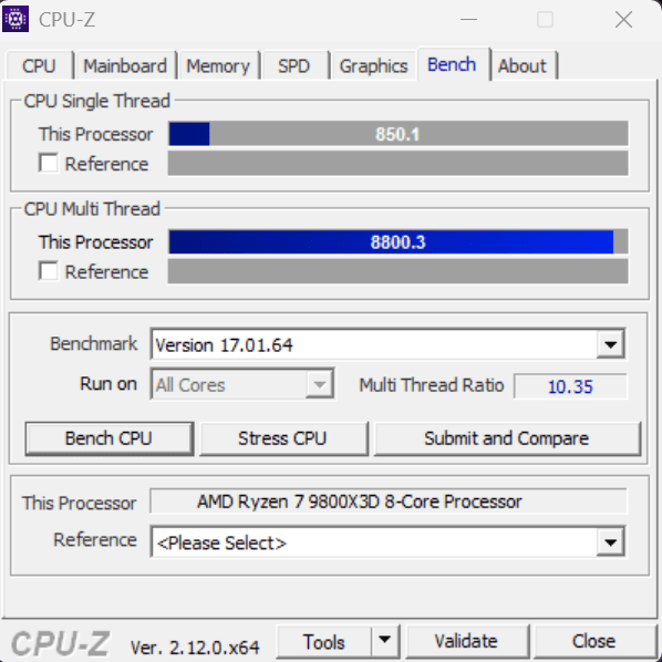

Also single habe ich 850 aber multi komme ich nur auf 8800 warum verstehe ich nicht habe auch -40 und +200
Die frage ist auch in Idle bzw windows Taktet meine CPU wie wild umher von 5205 auf 4676 sprich die 5425 habe ich nur bei Last anliegen das kenne ich von meinem INTEL anders

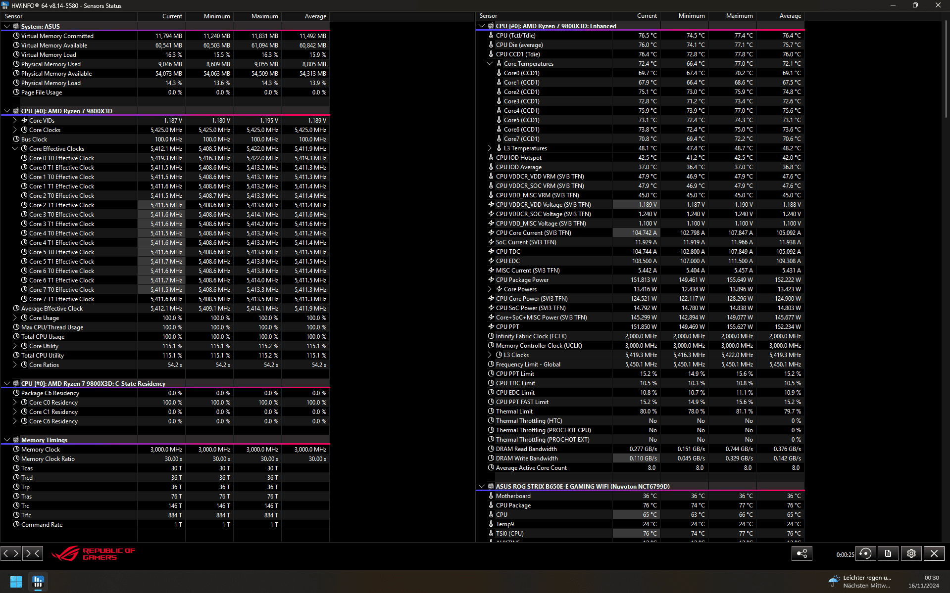

Bingo - bei mir hat er in CPU-Z Multicore auch rund 5470Mhz 👍 Wie ihr also sehen könnt, ist 5425Mhz eben nicht das obere Limit, sondern der Algorithmus taktet einen 9800X3D dynamisch je nach Last immer irgendwo zwischen 4,4-4,5Ghz, wenn man mal irgendwelche Linpack AVX-Dinger außen vor lässt. Das ist KEIN Auslesefehler. Beim OCCT Memory Stabilitätstest so wie bei Karhu Memtest habe ich z.B. glatt 5,5Ghz, weil der etwas weniger Last verursacht - da ist mir das auch aufgefallen.

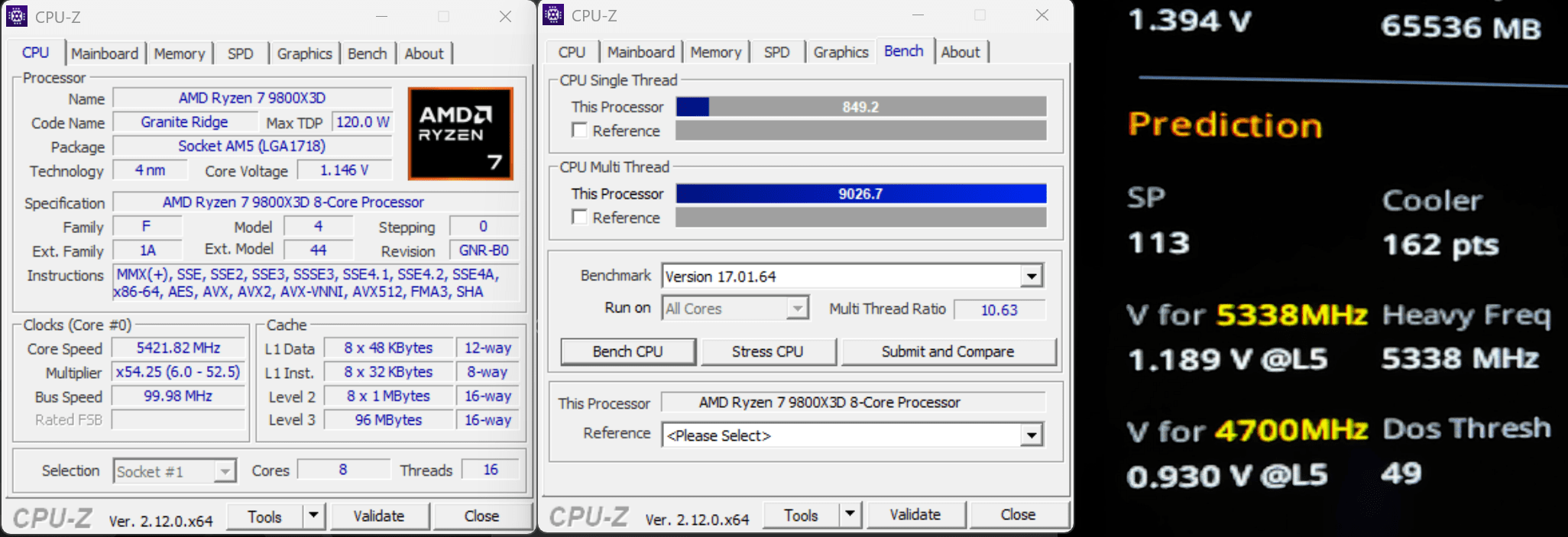

Die ganzen Benchmarks passen jetzt auch zusammen. Ohne eCLK mit 200PBO haben wir Single alle ca. 845 Punkte (+-5) und Multi ca. 9000 Punkte, wobei beim Multi die Schwankungsbreite etwas größer ist: Ein CPU mit weniger Spannung hat mehr Takt innerhalb des Power Budgets und so kommen da ein paar MHz mehr rum. Da fallen auch Hintergrundprogramme etwas mehr auf.

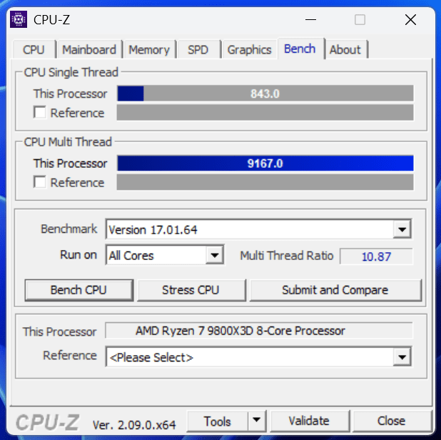

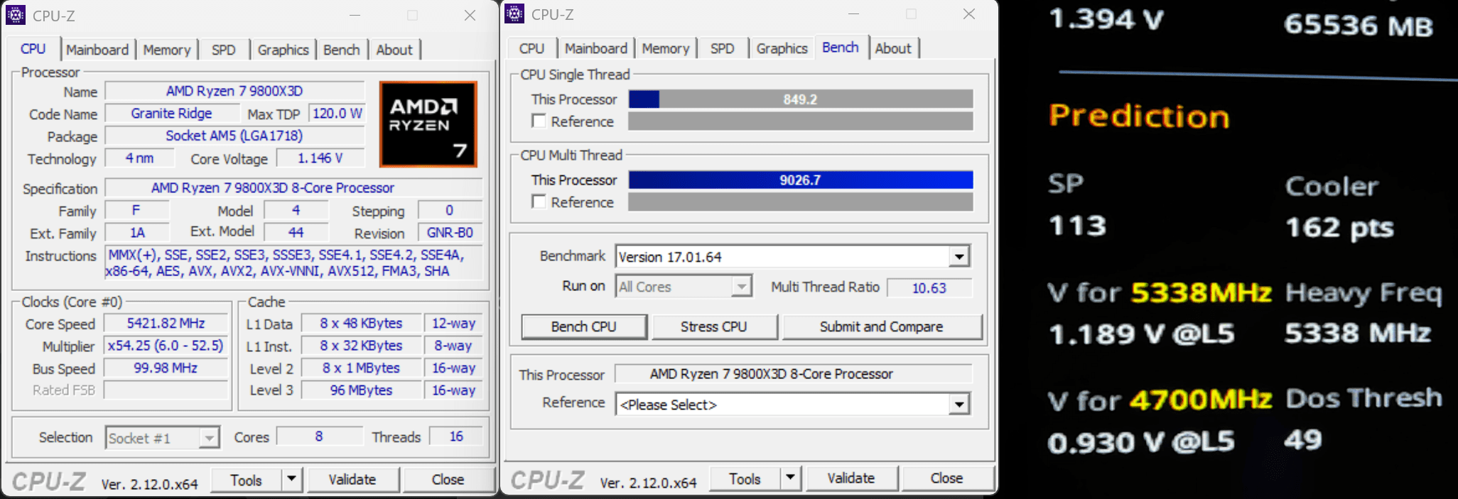

Scheinen alle ziemlich gleich zu sein welche SP habt ihr.

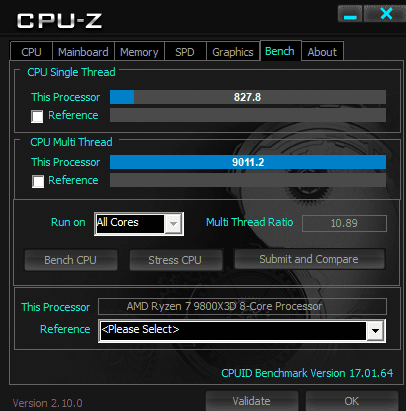

-35 curve op.
+200

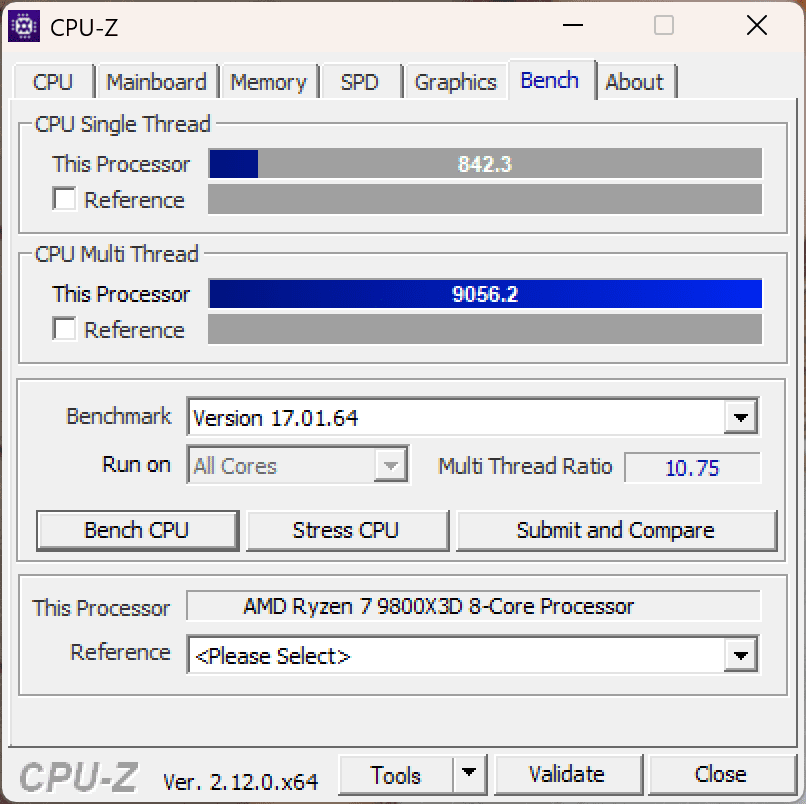

Singelcore schwankt immer zwischen 825 und 845
Es scheint ziemlich auf die Temperatur und Spannung anzukommen. Welche Werte man bekommt.

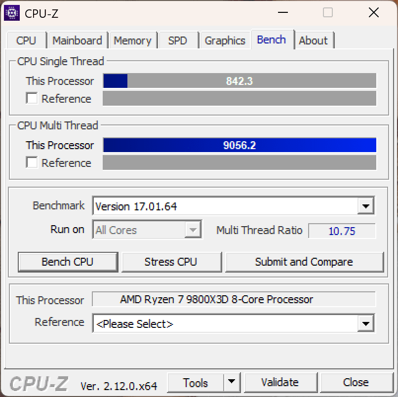

815
8989,8
Wieso ich eurer SingleThreaded ergebnisse nicht erreiche verstehe ich nicht so ganz.
stock
-20
6000c30 (expo)
single kackt gut ab hier. kommt vermutlich rein auf den takt an
766
8820
2. run 792 im single. ok...

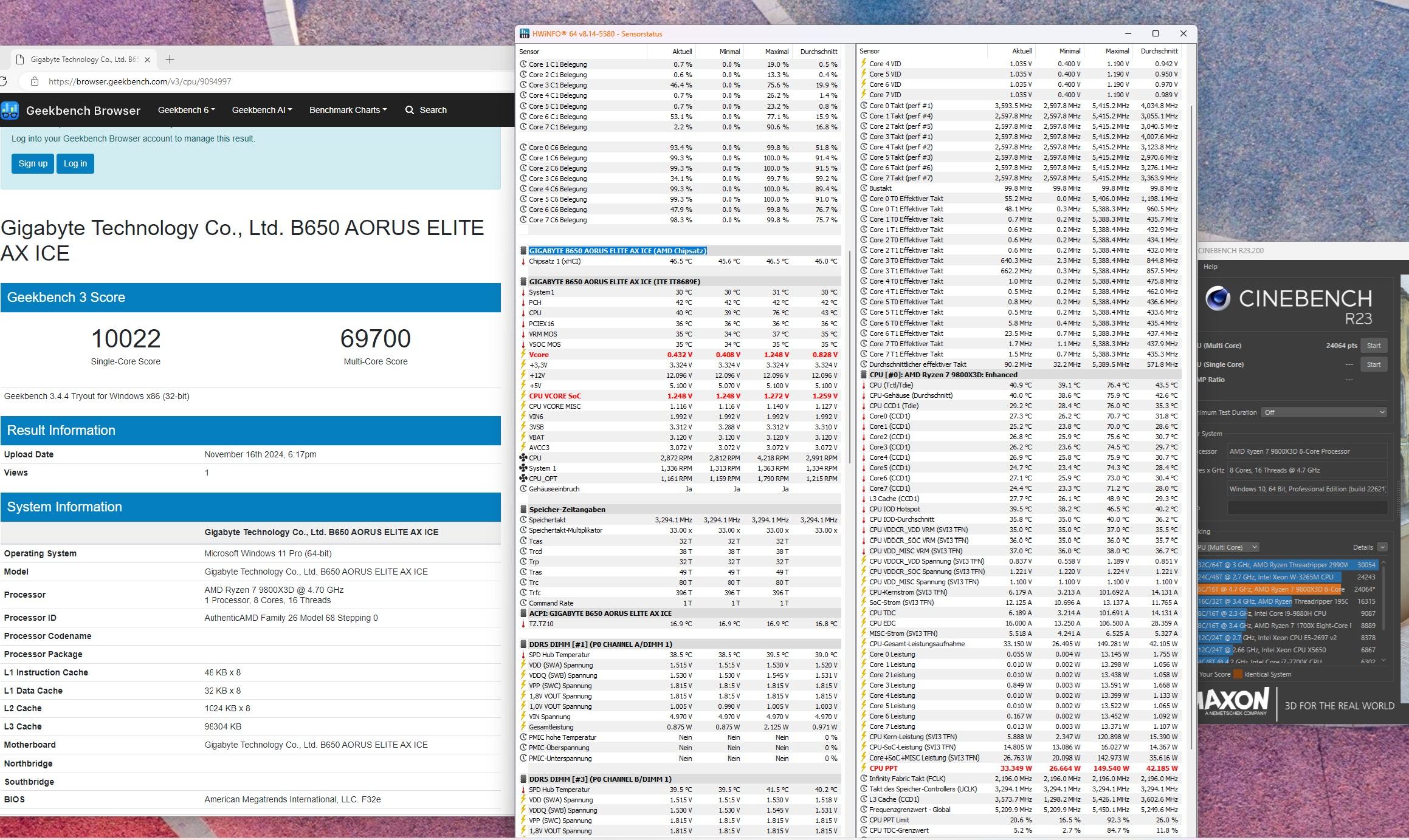

Teste am besten mit Geekbench 3, das brauch auch mehr VCore als CB23, wobei das immernoch ne ausreicht, bei diesem PBO kram scheint er im IDLE zu wenig zu haben^^.
CB23 kann ich mit weniger fahren siehe unten.Also für nen 0815 Board mit AOI und 6000C30 Ram ist das denke ich ok.
