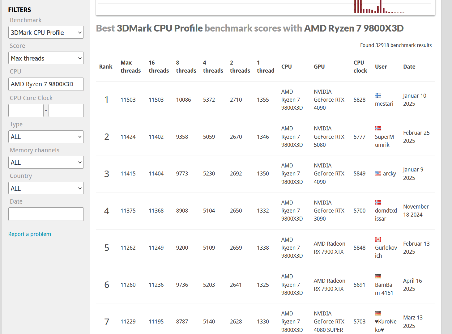

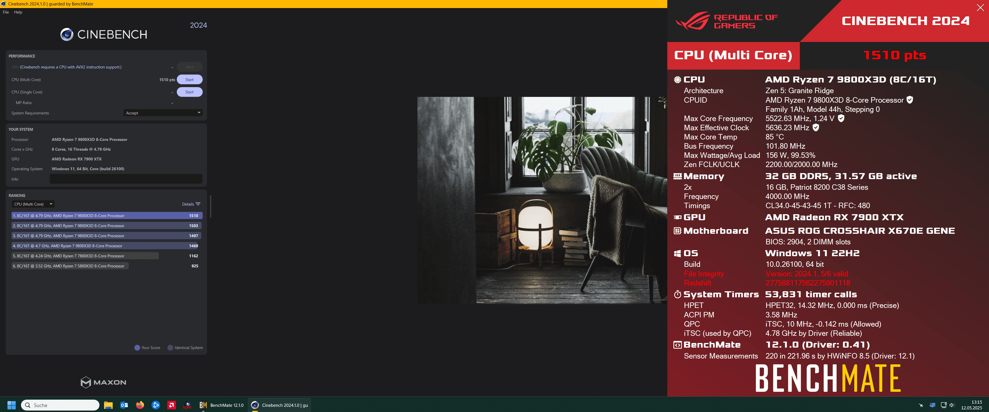

Cool, den Bench hatte ich bisher nicht auf dem Schirm. Kommt da noch was von den 9800X3D-Leuten, fände ich nett! :)

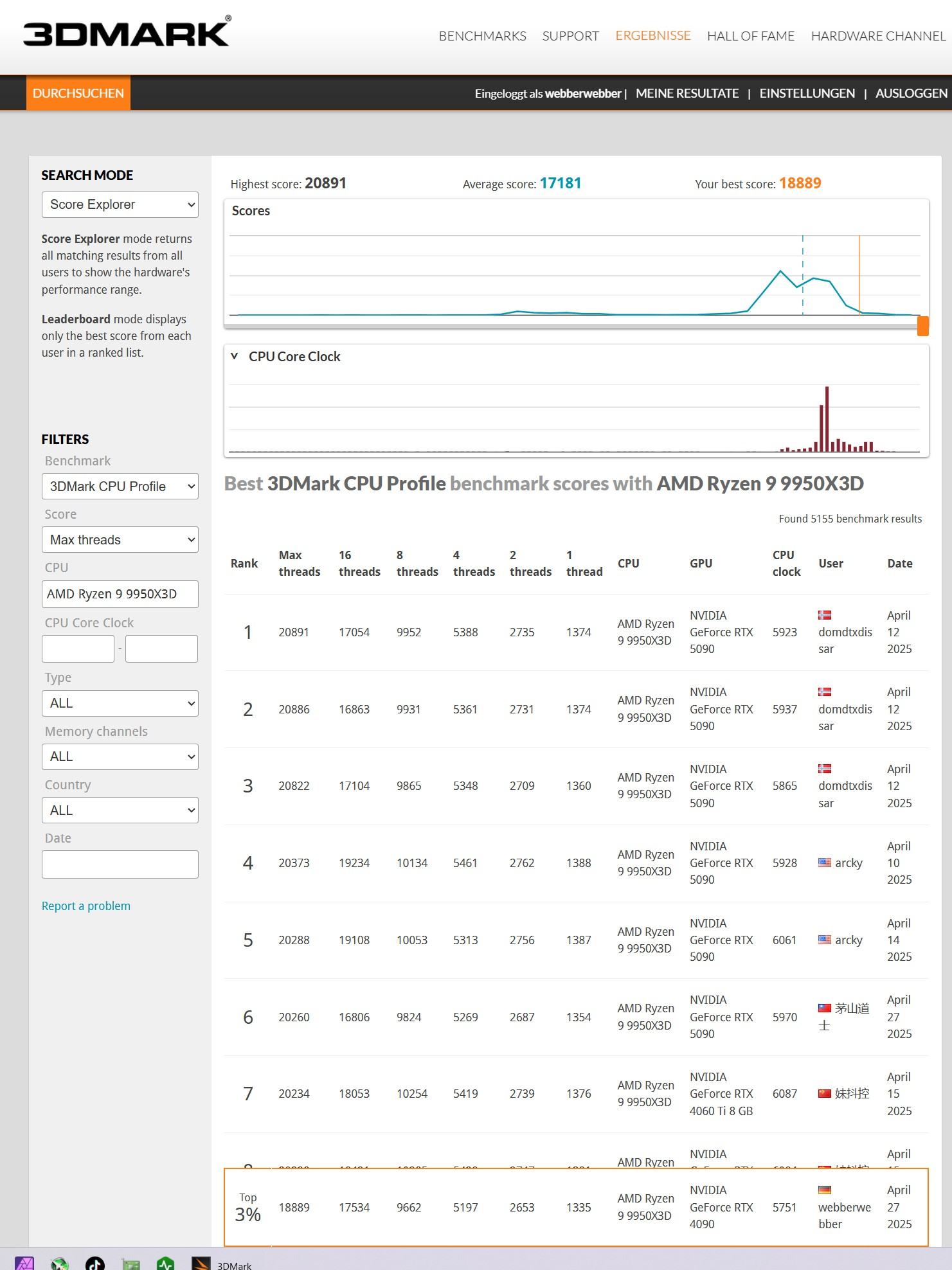

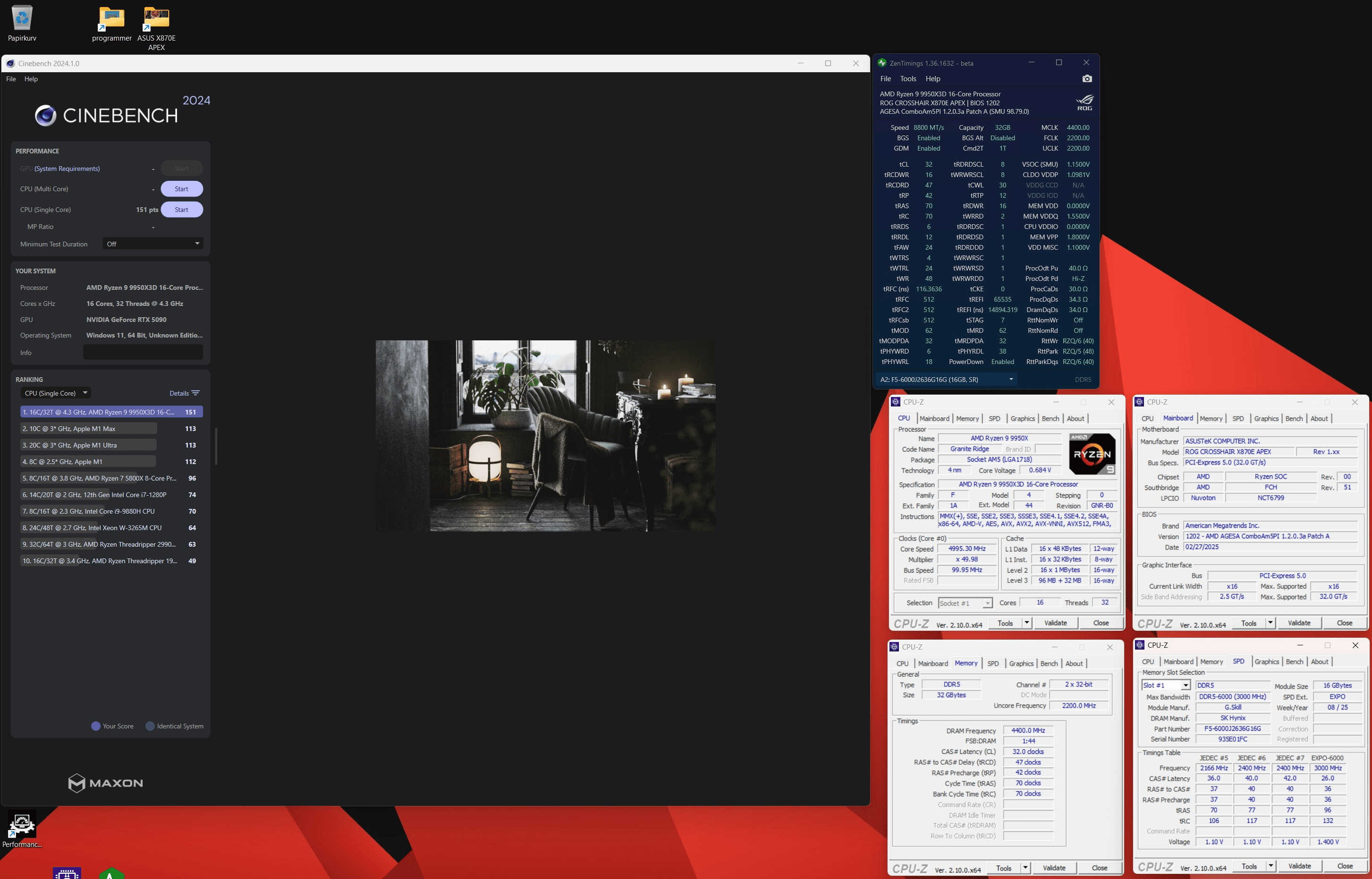

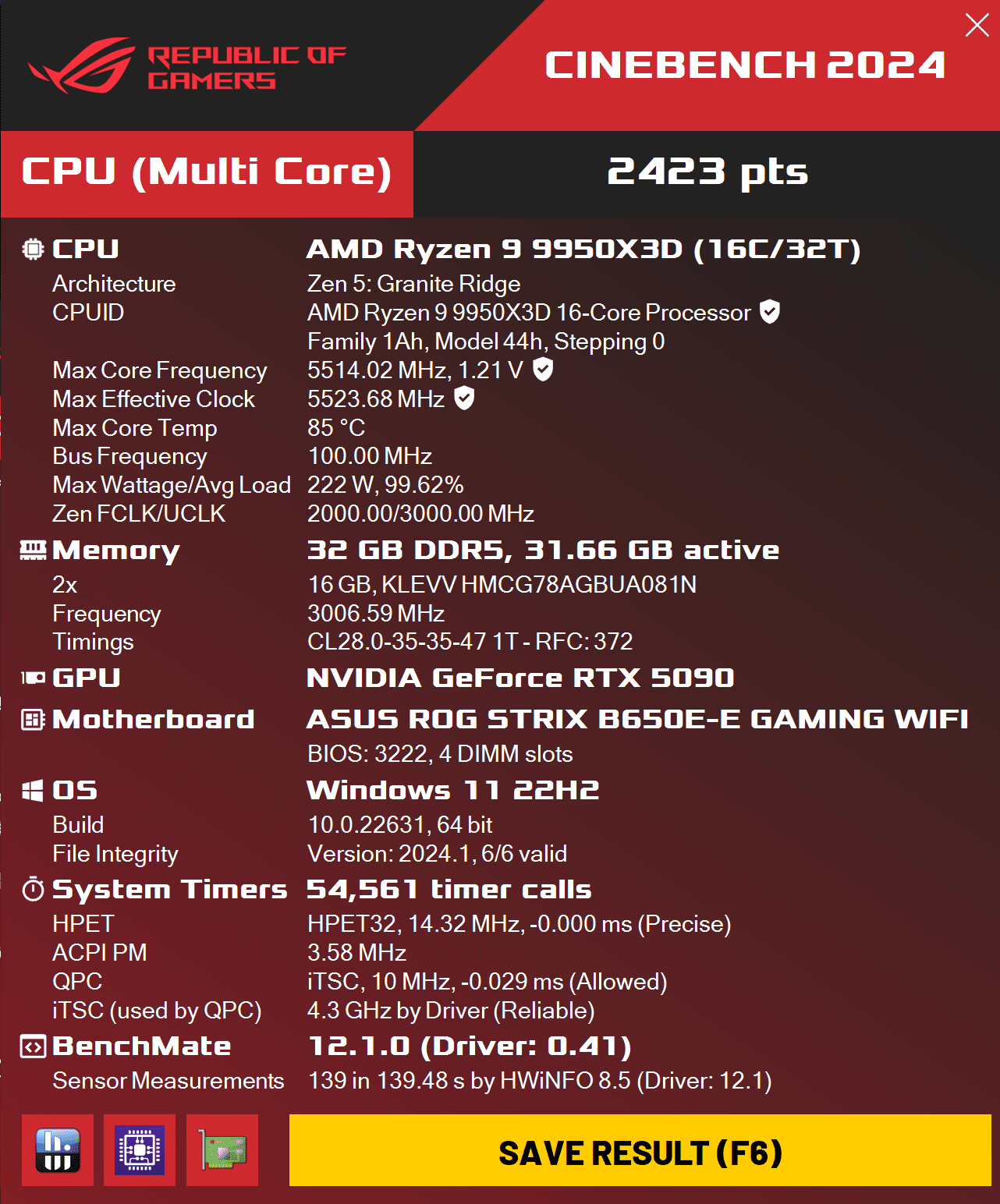

Hier mal spasseshalber mein 9950X3D @ UEFI-Defaults:
Spannend ist beim CPU Profil für mich der Single Core Wert.
Was ich da noch nie geprüft hab ist, mit welchem Kern der gemessen wird, ob die wechseln, oder ob man den bewusst festlegen könnte.

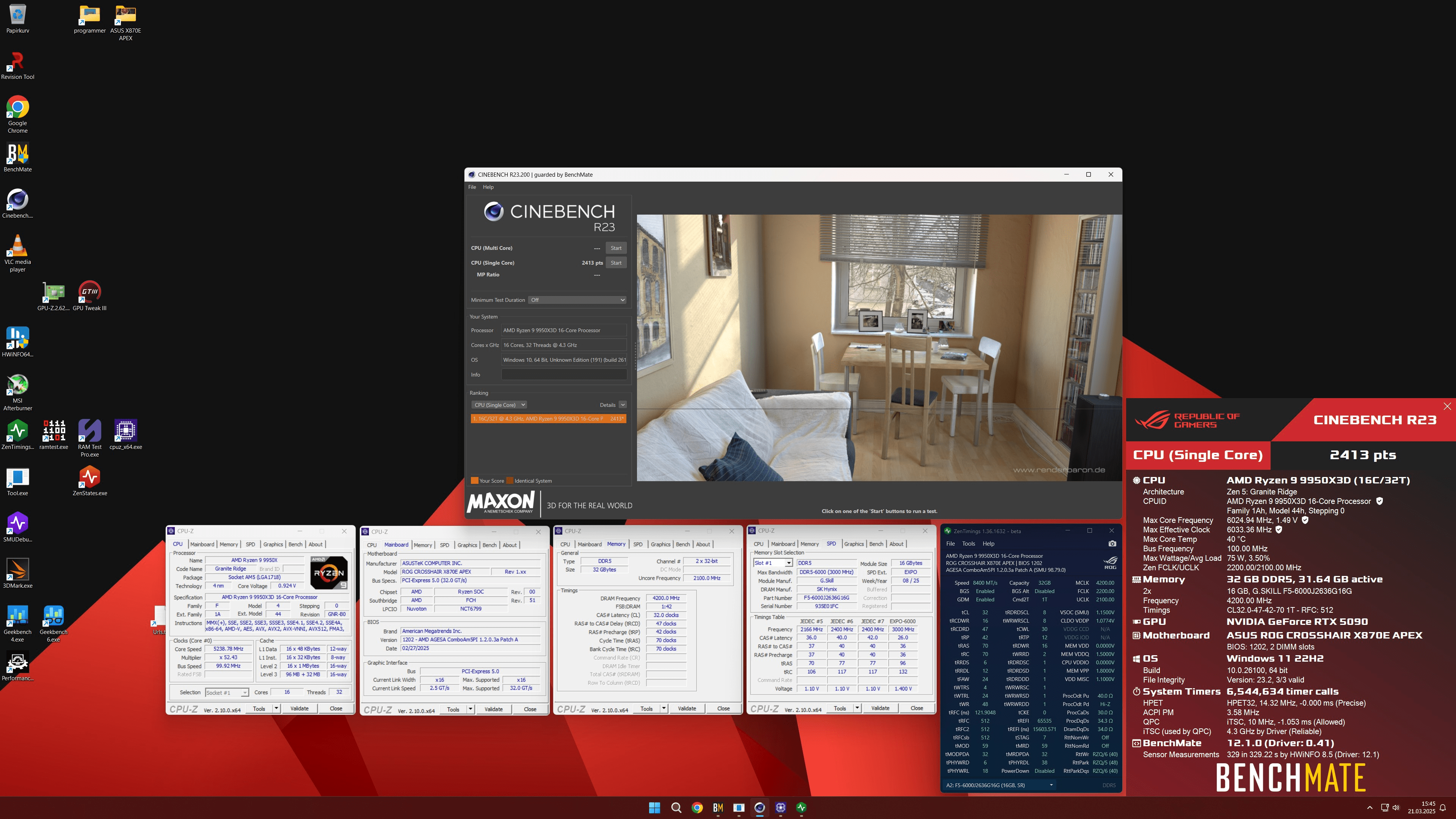

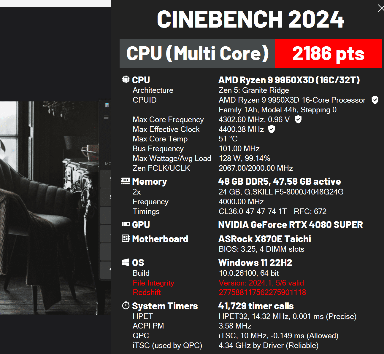

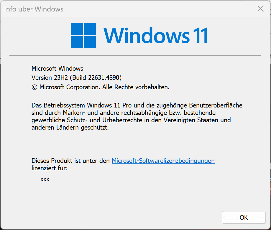

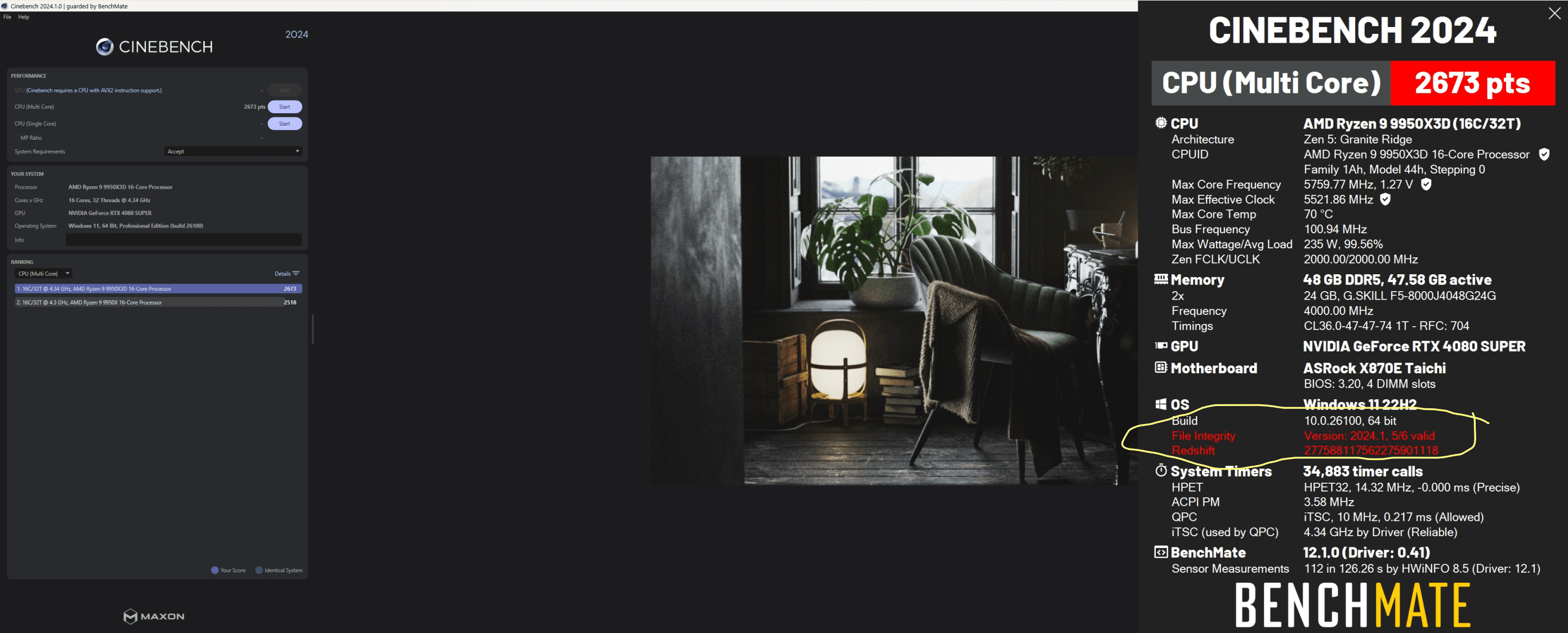

Moin, konnte innerhalb Benchmate das Ergebnis nicht abspeichern, musste manuellen Screenshot machen. Was bedeutet denn unter OS das rote "File Integrity" & "Redshift" ???
Edit: War hier Normal+1 Priorität, mit allem was WIN so im Hintergrund hat wie Aquasuite, AIDA64, Kaspersky usw.
Edit 2: Ah okay, mal gucken.......
Edit 3 : War nach SFC/scannow und einem Neustart immer noch so mit dem Error ich hab k.A. ❓
Ist das Benchmate zu alt? Die Windows Version wird ja auch nicht richtig erkannt , das ist aber schon lange so...
Ich habe leider auch dieses Problem. Und nur beim CB. Vielleicht liegts daran, dass vorher schon eine CB24 Installation vorhanden war/ist. Ich habe BM nochmal installiert, aber keine Besserung.
